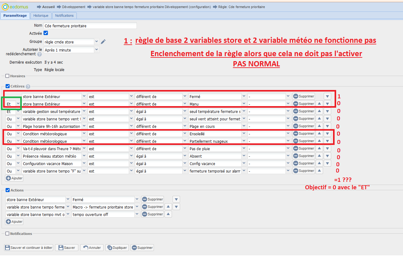

Cas 1 : Avec les variables stores et les 2 variables météo la règle s'active malgré la présence du "ET" après la variable store
1. règle de base 2 variables store et 2 variable météo ne fonctionne pas.png
1. règle de base 2 variables store et 2 variable météo ne fonctionne pas.png (92.84 Kio) Consulté 39848 fois

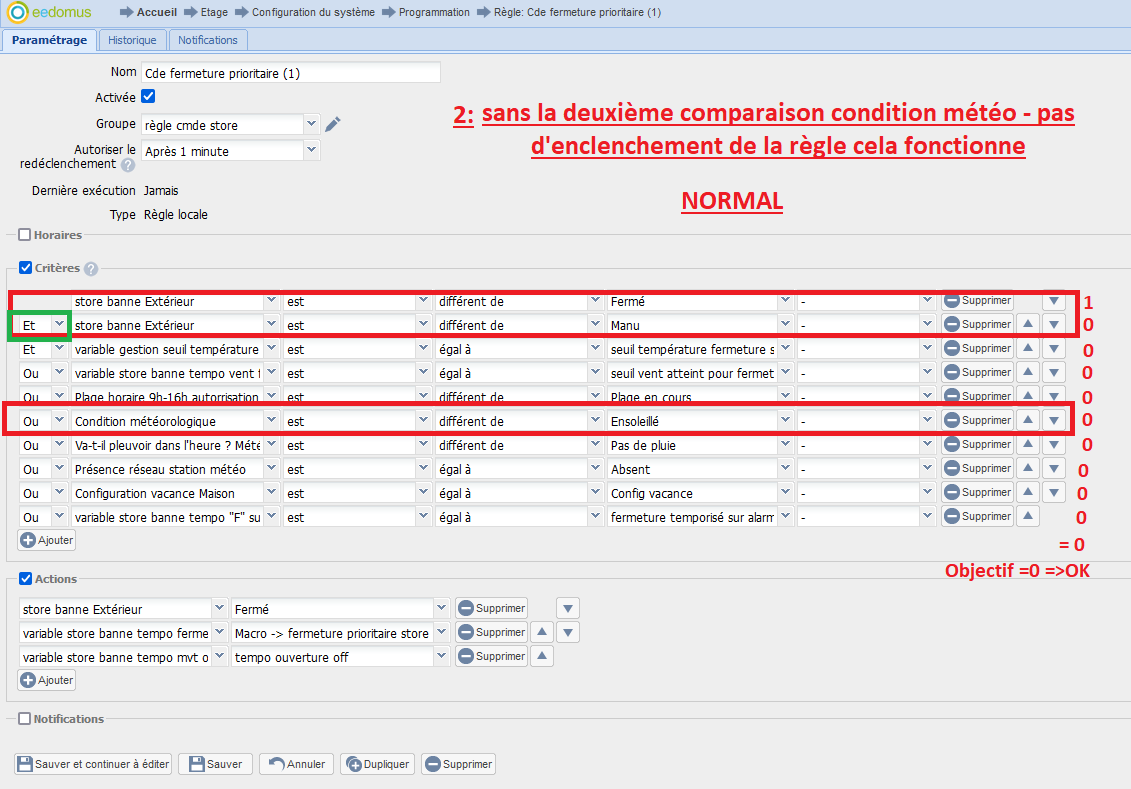

Cas 2 : Je supprime une des 2 variables météo, cela fonctionne la règle ne s'active pas. Mon "ET" après les variables stores fait le travail
2. sans la deuxième comparaison condition météo - fonctionne
2. sans la deuxième comparaison condition météo - fonctionne.png (84.21 Kio) Consulté 39848 fois

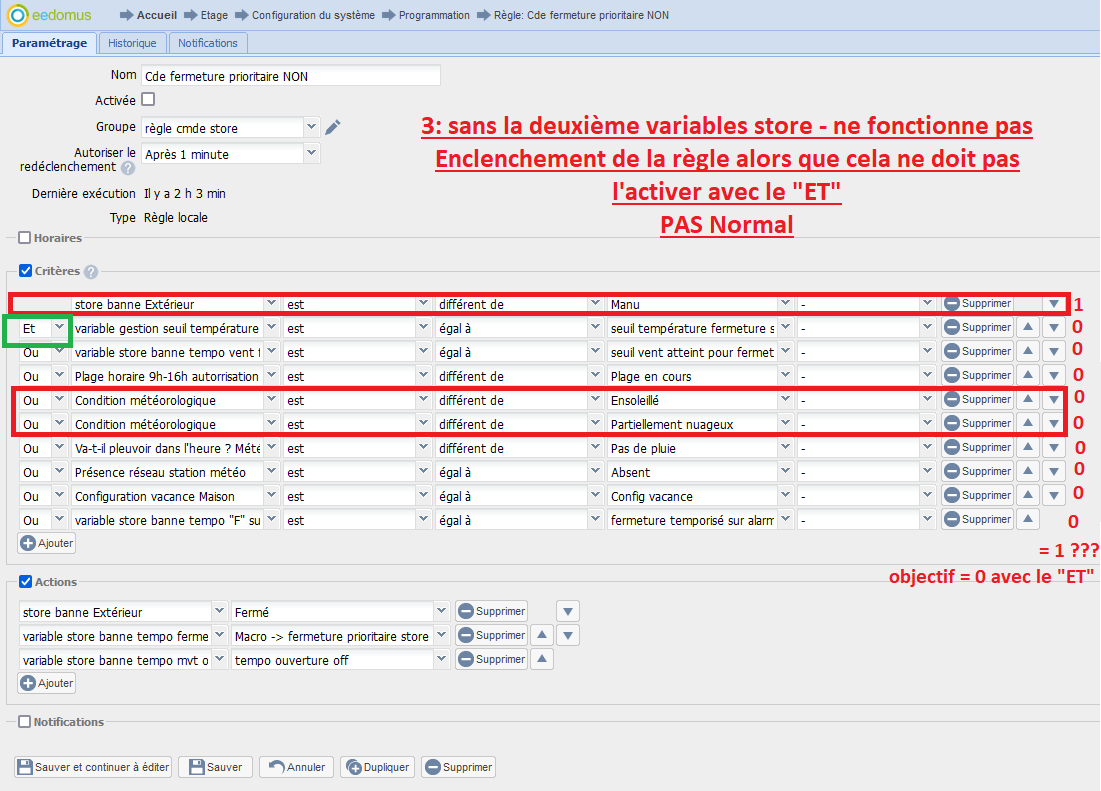

Cas 3 : Je supprime une des 2 variables store, la règle s'active malgré la présence du "ET" après la variable store.
3. sans la deuxième variables store - ne fonctionne pas
3. sans la deuxième variables store - ne fonctionne pas.png (87.56 Kio) Consulté 39848 fois

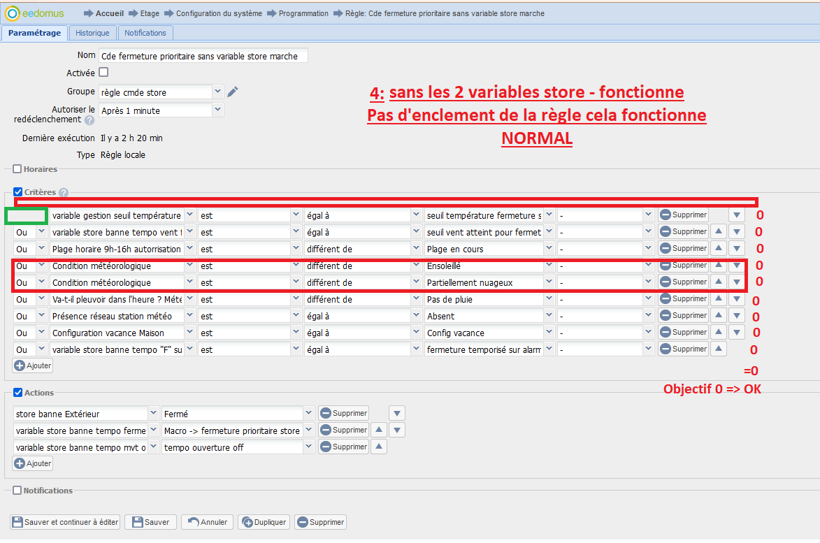

Cas 4 : En revanche si je supprime les 2 variables store pour ne garder que les 2 variables météo cela fonctionne, la règle ne ce déclenche pas.
4. sans les 2 variables store - fonctionne
4. sans les 2 variables store - fonctionne.png (82.59 Kio) Consulté 39848 fois
Auriez-vous une idée du pourquoi la règle s'active malgré la présence d'un condition "ET".
