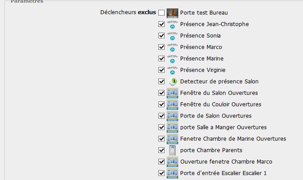

la surveillance intrusion a brusquement cessé de fonctionner sur mon Eedomus. :cry:
Après vérification, je me suis rendu compte que les capteurs n'apparaissaient plus dans la partie paramètres déclencheurs exclus.
(voir ci-dessous une copie d'écran des capteurs d'ouverture avant le problème).
Capteurs d'ouverture
Capteurs d'ouverture.jpg (40.25 Kio) Consulté 35223 fois

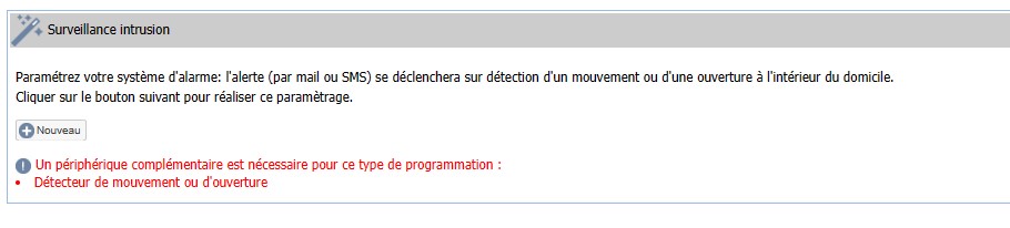

Dans le module Programmation j'ai supprimé l'app Surveillance intrusion et ensuite le recréer.
et j'ai le message qui m'indique qu'il manque les détecteurs d'ouvertures alors qu'ils existent bien!
Surveillance Intrusion
surveillance intrusion.jpg (35.86 Kio) Consulté 35223 fois
j'ai essayer plusieurs chose genre Forcer la mise à jour complète de la box, redémarrage.
mais j'ai toujours le même message.
Je tourne un peu en rond...

Bonjour JCL1962.
Pour que les capteurs apparaissent dans la programmation « Surveillance Intrusion », il ne doivent pas être classifiés comme extérieurs. Ça semble évident car il ne peut y avoir d’intrusion quand les périphériques ne sont pas dans la maison.
Pour vérifier ça, il faut, dans la configuration d’un périphérique, cliquer sur la pièce puis « gérer les pièces » et vérifier que la case « en extérieur » n’est pas cochée pour toutes les pièces qui sont intérieures.
