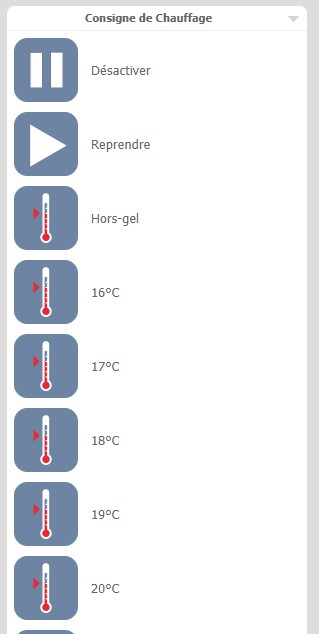

Messagepar predou » 24 Jan 2023 02:24
Salut
encore moi, je me pose bcp de questions sur m domotique en ce moment :D
Les consignes de chauffage ne contiennent que des valeurs prédéfinies de type entier (18 °C, 19 °C, 20°C...)
je voudrais ajouter la valeur 19,5 °C.
puis je ajouter une valeur 19,5 ou 19.5 dans les consignes de chauffage ?
si oui, j'imagine que je dois le faire pour chaque consigne .
merci par avance

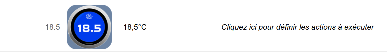

Messagepar ARTNOW » 24 Jan 2023 08:06
Salut predou , oui pas de problème regarde :
Capture d’écran 2023-01-24 080445.png (50.66 Kio) Consulté 46694 fois

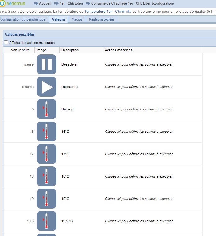

Messagepar predou » 24 Jan 2023 10:01
merci artnow
en fait, je cherche à avoir l'action/valeur 19,5 directement dans les consignes de chauffages
ee1

Messagepar lougarou60 » 24 Jan 2023 10:59
Consigne zone de chauffage/Configuration/Valeurs/Ajouter
Tu en crées autant que tu veux ; virgule ou point ? je sais plus, faut essayer avant d’en créer en masse
Et enfin, « Sauver »

Messagepar predou » 24 Jan 2023 11:38
lougarou60 a écrit:Bonjour
je vais tester çà donc.

Messagepar opa95 » 24 Jan 2023 15:21
Bonjour Predou
Moi j'ai mis les 2 : 18.5 pour la valeur et 18,5 pour la description

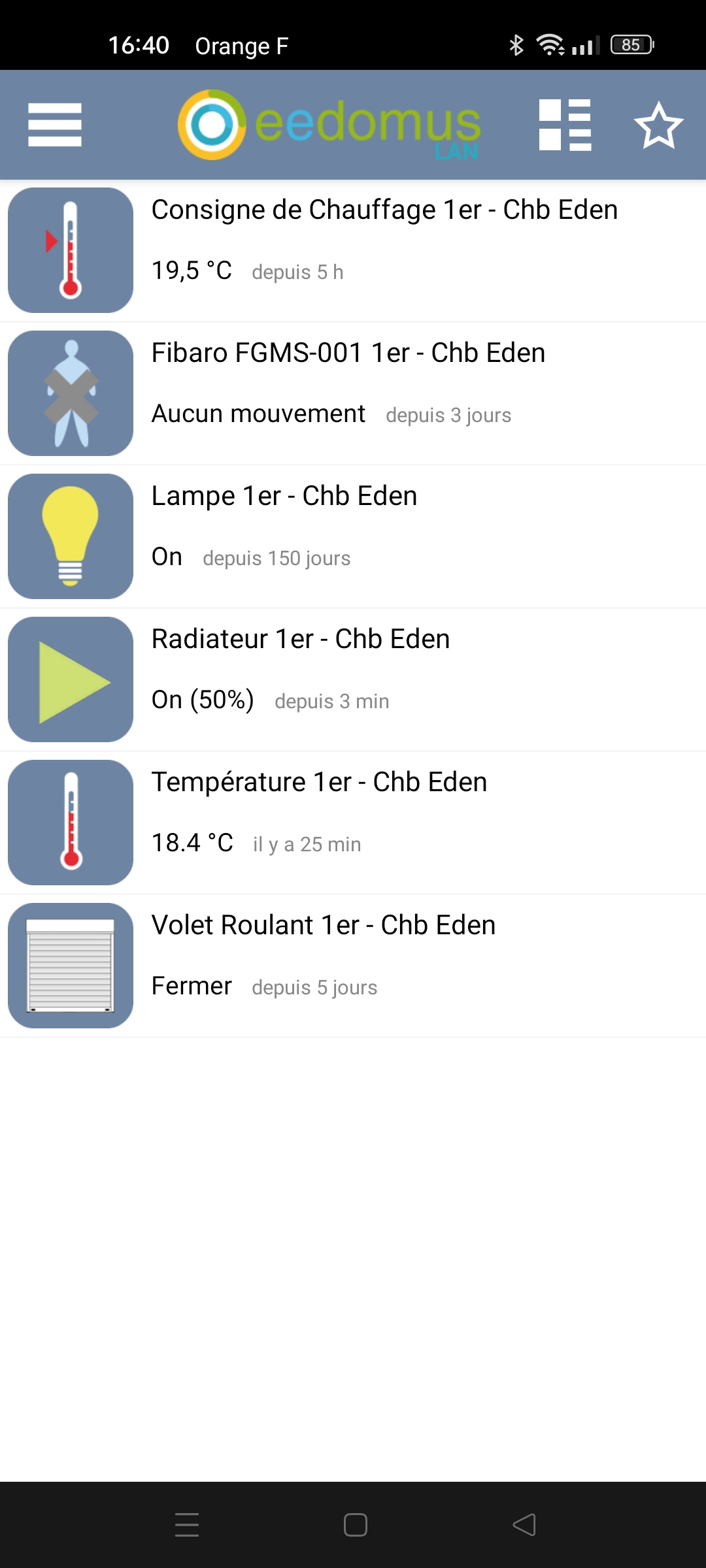

Messagepar predou » 25 Jan 2023 22:00
Re
après test, je pense que le POINT ou la virgule fonctionne dans le champs valeur.
Par contre, j'avais donc essayer avec VALEUR à 19,5 pour conserver une température à 19,5°C constante sur 24h... Au final, la pièce était restée à 18,5°C constante relevé...
J'ai essayé ensuite à 20,5°C en valeur et là, çà reste bien à 19,5 relevé...
Algorithme d'eedomus un peu claqué...
