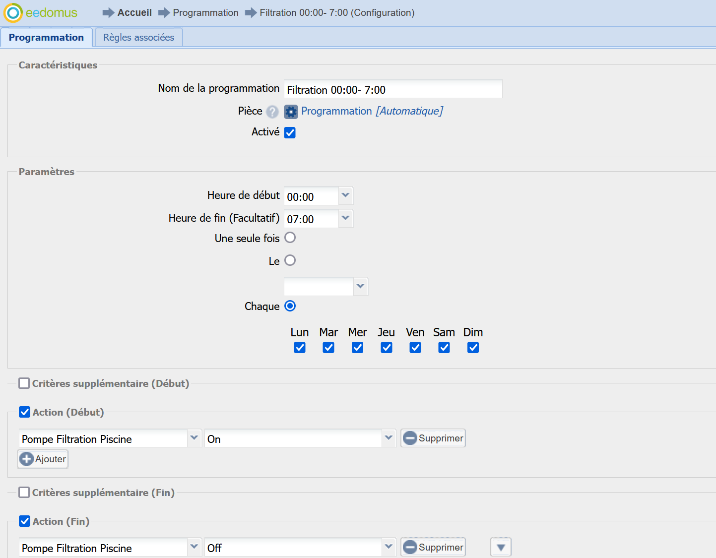

Pour la filtration hiver, j'aimerai activer la pompe 30 min tous les 2h entre 00 et _h et dans la journée 15min toutes les 2 heures.
Je n'arrive pas à trouver comment créer cette règle qui je suppose doit être hyper facile à programmer :roll:
Voilà en pièce jointe une copie d'écran
eedomus piscine.png (115.08 Kio) Consulté 37567 fois

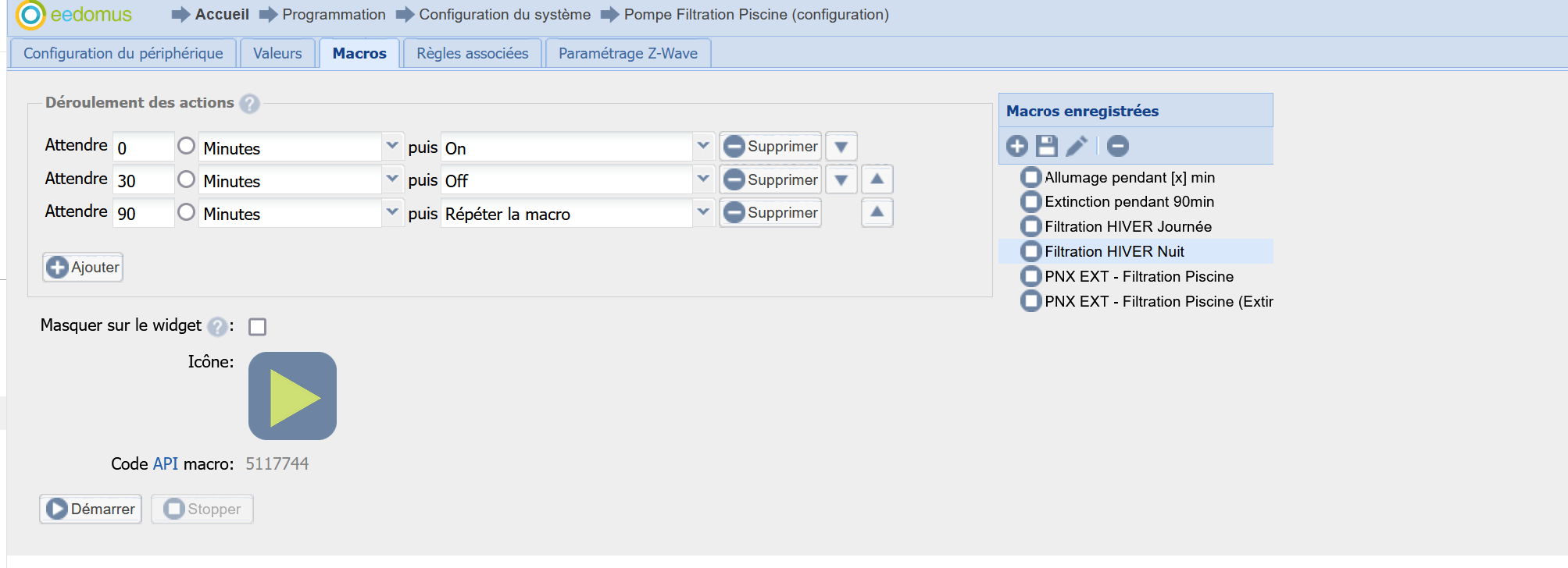

Plusieurs façons de faire, mais sur le principe et pour poursuivre la planification que tu as démarré :
- Créer 2 macros sur ta pompe ; 1 qui cycle ON 30min ; OFF 90min ; répéter
L’autre qui cycle ON 15min ; OFF 105min ; répéter
- Action du début --> Macro 1
- Action de fin --> Macro 2

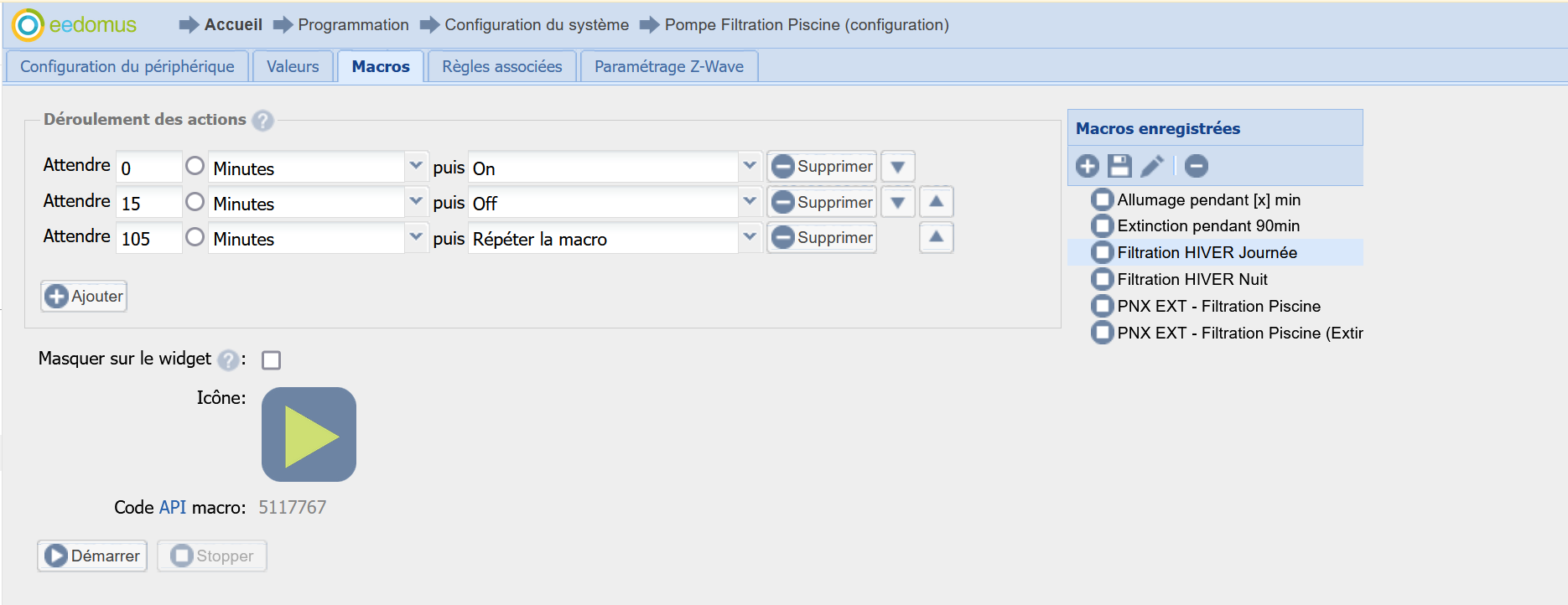

macro hiver nuit
Macro hiver nuit.png (136.96 Kio) Consulté 37509 fois
Macro hiver jour
macro hiver jour.png (136.03 Kio) Consulté 37509 fois

Messagepar lougarou60 » 14 Déc 2022 15:14
Oui, ça me parait pas mal ton affaire
