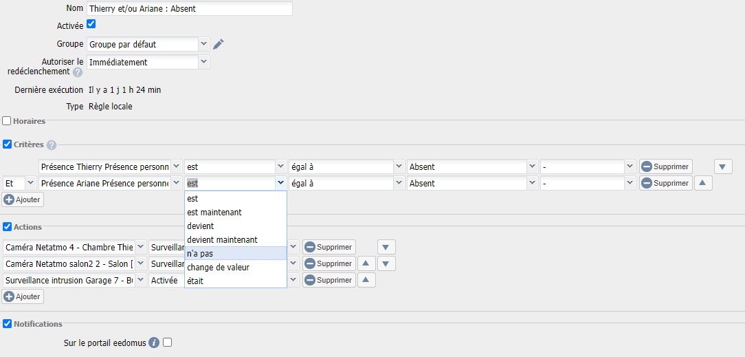

Je galère avec la mise en place de règles.
La "présence ou non" de quelqu'un enclenche la surveillance des netatmo, et enclenchement de l'alarme.
Cela fonctionne pour une personne.
Mais quand je veux faire cette règle pour deux .. Cela ne marche plus
Je galère, je pense avec les "est/est maintenant/devient..etc).
Ci-joint une copie d'écran si quelqu'un pouvait m'aider svp

Bonjour maraenui67
Si tu laisses un "est absent" et "est absent", essaie d'activer le test en mettant un horaire avec horaires : toutes les heures, toutes les minutes.

Autre possibilité qui a l’avantage de déclencher la règle sur l’événement et non pas en attendant un délai. Dans ce cas il n’y a donc pas besoin de mettre d’horaire :
- Présence Thierry devient = absent
- OU Présence Thierry est = absent
- ET Présence Ariane devient = absent
- OU Présence Ariane est = absent
Ça fonctionne très bien chez moi.
