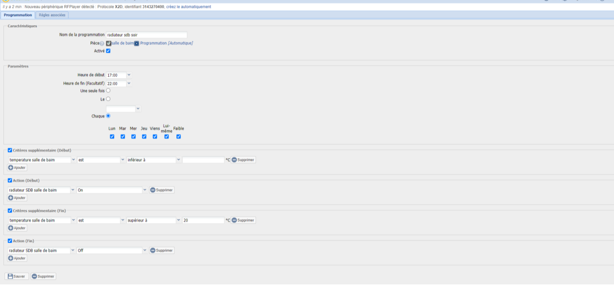

bonjour a tous voila mon soucis j'ai fait une programmation d'un radiateur qui est commander en on ou off tout simplement et j'ai fait la programmation suivante problème rien ne ce déclenche quelqu'un peut-il m'aider merci beaucoup

Bonjour Xaviermail
C'est normal qu'il n'y ait pas de température sur la première condition?

Messagepar Xaviermail » 29 Sep 2022 05:51
Oui désoler c’est parceque j’ai fait dés changement pour essayer et quand j’ai copier l’écran j’ai oublier d’en mettre une mais il y avait 19 degrés sinon
Ce n’est pas la cause du problème le 19 y était bien

Bonjour à tous
Quand tu dis (Xaviermail) « rien ne se déclenche » mais encore ?
Tel que tu le décris avec ta programmation, il se passe éventuellement des choses à 17H00 et à 22H00 précises. Si tu « bricoles » les consignes présentes dans ta programmation, il est normal qu’il ne se passe rien immédiatement. Elles seront analysées à 17 ou 22H.
Si le sujet c’est tout simplement d’activer le radiateur entre 17 et 22 H, alors il faut supprimer les critères supplémentaires et laisser le radiateur sur son thermostat interne.
Sinon, il faut expliquer plus clairement ton fonctionnement souhaité.

Messagepar Xaviermail » 30 Sep 2022 07:47
En gros je veut que entre 17h et 22h si la température est inférieur à 19 degré le radiateur ce déclenche et si il fait plus de 20 degrés le radiateur s’arrête
Mais seulement entre 17h et 22h pas plus

Messagepar lougarou60 » 30 Sep 2022 08:56
Bon, OK mais ton radiateur doit intégrer un thermostat qui fait ce job.
Sinon, pour répondre très précisément à ton souhait, il te faut charger « Mes nouvelles plages horaires » dans le store et combiner dans des règles plage horaire et consignes de température

Messagepar Xaviermail » 30 Sep 2022 09:22
Donc tu me dit que avec la programmation que j’ai fait ça ne fonctionnera pas qu’il me faut autre chose ??

Messagepar lougarou60 » 30 Sep 2022 12:11
Exactement ; il te faut :
1 règle : plage horaire est « En cours « et T° devient < 19°C --> Radiateur « ON »
1 règle : plage horaire est « En cours « et T° devient > 20 °C --> Radiateur « OFF
1 règle : plage horaire devient « Hors plage » --> radiateur « OFF »

Messagepar Xaviermail » 30 Sep 2022 12:56
mais du coup a quoi sert le programme que j'ai crée si ça ne fonctionne pas
je suis entrain de crée ce que tu ma dit je verrai si cela fonctionne merci pour les info

Messagepar Xaviermail » 30 Sep 2022 13:06
lougarou60 a écrit:Exactement ; il te faut :
dans ce cas la je peut pas fair que 2 regle
1 règle : toute la journée et T° devient > 20 °C --> Radiateur « OFF
tout simplement

Messagepar lougarou60 » 30 Sep 2022 17:27
Oui, c’est plus simple mais c’est pas les mêmes fonctionnalités
Dans cette version simpliste le OFF de 22 H n’est plus garanti
Si pour une raison quelconque la température ne remonte pas à 20°C, tu chauffes toute la nuit.
(exemple le gamin ouvre la fenêtre après sa douche et ne la referme pas ……)
Pour la programmation, tu supprimes
