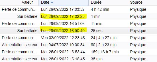

Le seul lien que j'ai trouvé est qu'il y a eu 2 coupures de courant au même moment que le passage en journée de travail qui s'est enchainé ensuite en journée à la maison...
coupure
coupure courant.JPG (46.24 Kio) Consulté 35633 fois
La notification de la coupure de courant est récupérée par l'onduleur mais elle n'enchaine aucune règles spécifiques ( comme par exemple un passage en " journée à la maison").
L'eedomus est derrière l'onduleur ( avec batterie ) et la coupure n'a pas été assez longue pour couper l'alimentation électrique de l'eedomus ( et quand bien même il me semble que ça ne changerait pas la règle " JOURNEE EN COURS" pour autant, le cloud ferait sont boulot).
