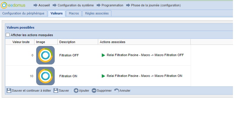

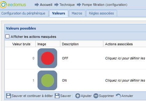

Voici les captures d'écran. L'exemple ci-dessous est pour une filtration de piscine avec les actions "Filtration ON" et "Filtration OFF". Elles doivent se déclencher 4 fois par jour.
Les valeurs de l'actionneur sont intitulées "Relai ON" et "Relai OFF"

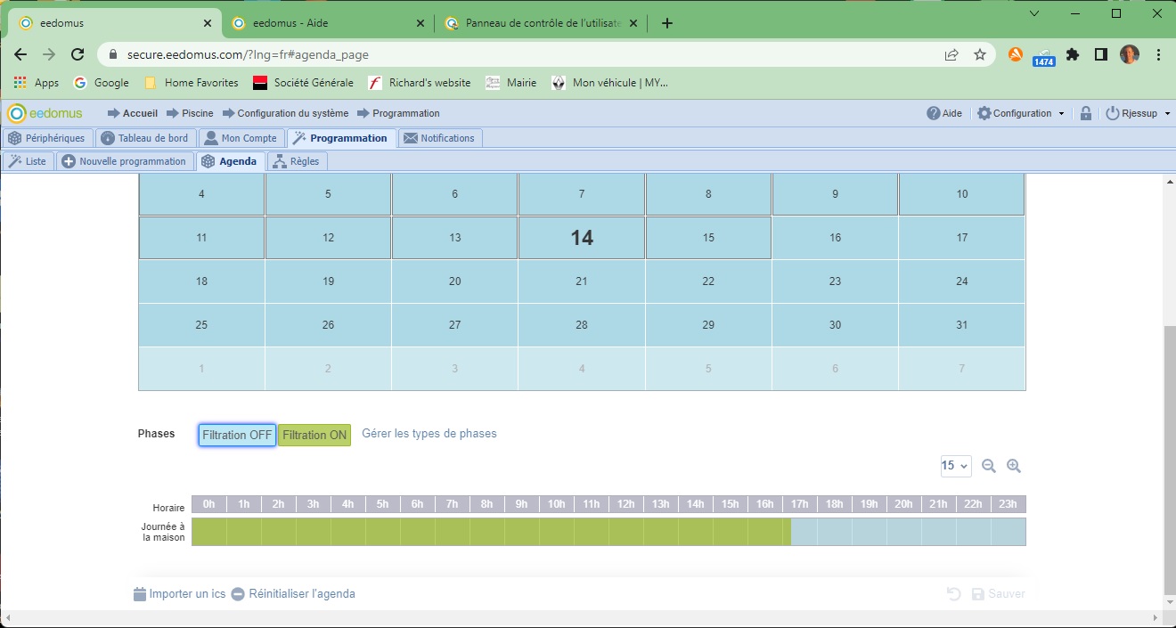

L'agenda:
L'agenda

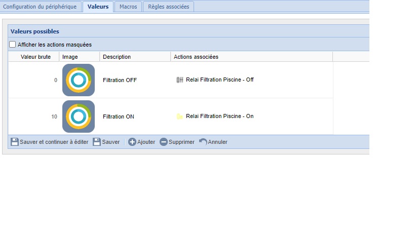

Les actions à exécuter dans l'agenda:
Phases de la journée
Valeurs phases de la journee.jpg (71.54 Kio) Consulté 52289 fois

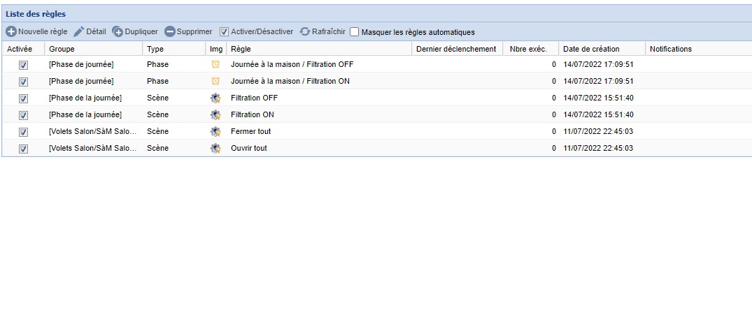

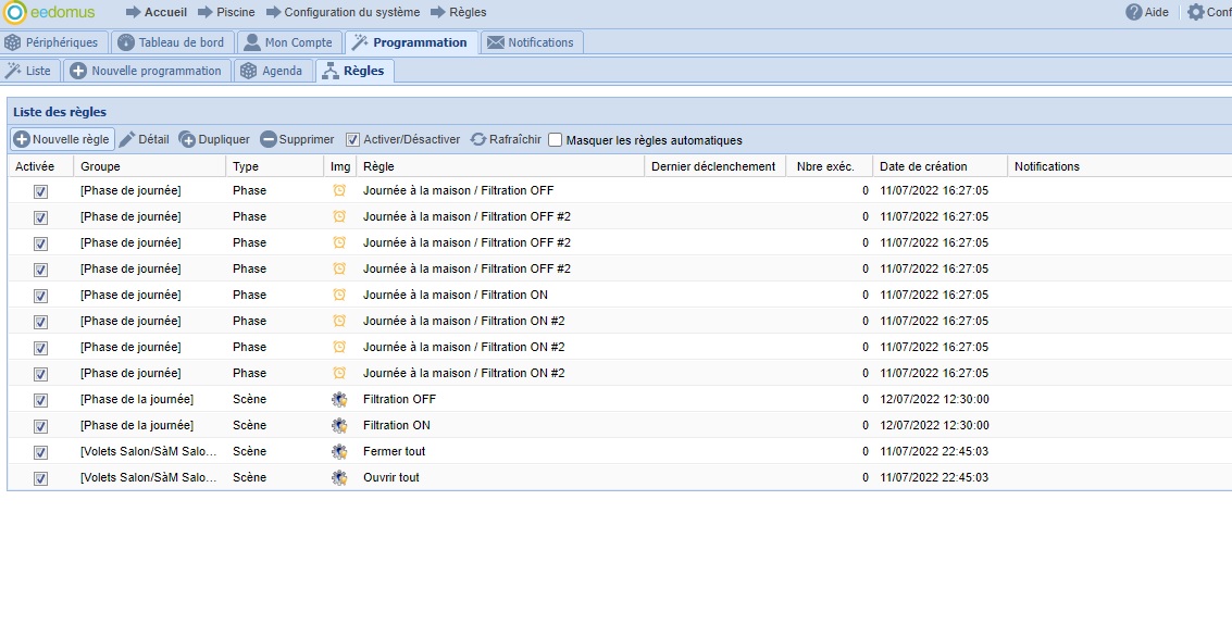

Les règles générées par l'agenda. Je note qu'il duplique la règle pour chaque répétition de la phase dans la journée
Règles automatiques
Voilà. Est-ce qu'il manque quelque chose ?

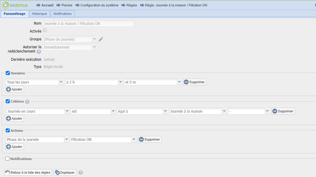

Le détail de la règle automatique "Filtration ON" (la première des 4 phases de filtration de la journée)

Détail de la 1ere règle "Filtration ON"
Detail regle Filtration ON.jpg (86.97 Kio) Consulté 52289 fois

- T’assurer que le tableau des types de journées est entièrement coloré en « Journée à la maison »

Messagepar rjessup » 14 Juil 2022 17:24
Bonjour :oops:
En fait je n'ai pas vraiment grand chose lié à cette fonction de Filtration à part les phases de l'agenda. Il n'y a pas de règles (sauf les automatiques), ni de scènes à part celles créées par la phase de la journée.
Toutefois, j'ai encore simplifié au maximum:

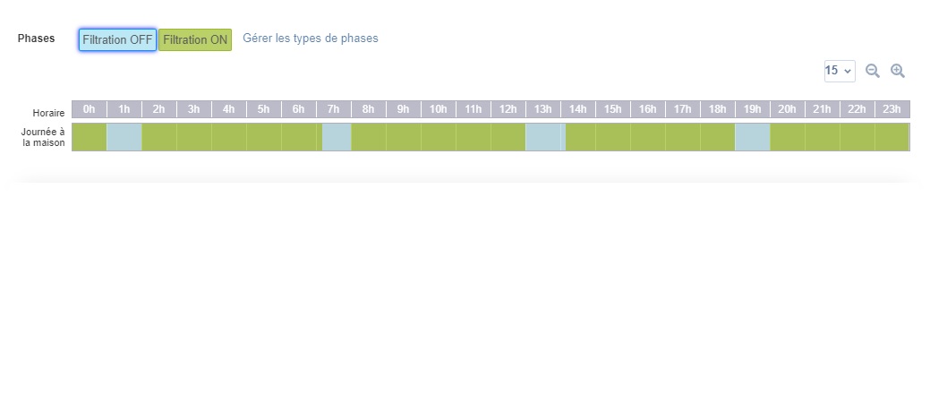

- Plus qu'un seul créneau horaire de filtration par jour:
Valeurs phases de la journee2.jpg (58.25 Kio) Consulté 52242 fois
- Macros liées à l'actionneur Relai effacées et aucune autre démarrée
- Pas de scènes manuelles liées à la fonction Filtration (j'ai aussi des fonctions Volets qui tournent mais elles n'utilisent pas l'agenda).
Ça n'a pas l'air de marcher non plus. C'est à désespérer, je ne vois pas comment faire plus simple. J'essaierai peut-être avec un autre actionneur ce weekend.

Encore une fois il faut t’assurer que le type de journée est bien affecté au 14/07 ; 15/07 ; etc
Peut être que la couleur par défaut crée une ambiguité
Sinon je sèche ….

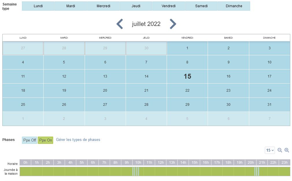

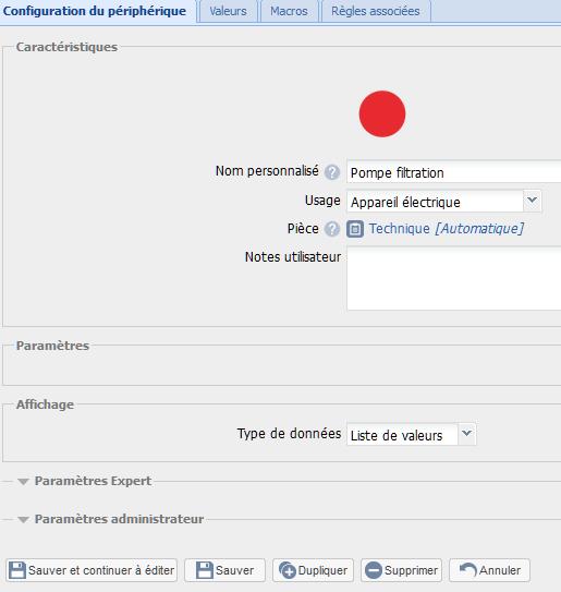

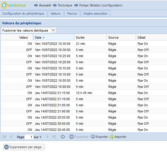

Messagepar lougarou60 » 15 Juil 2022 15:56

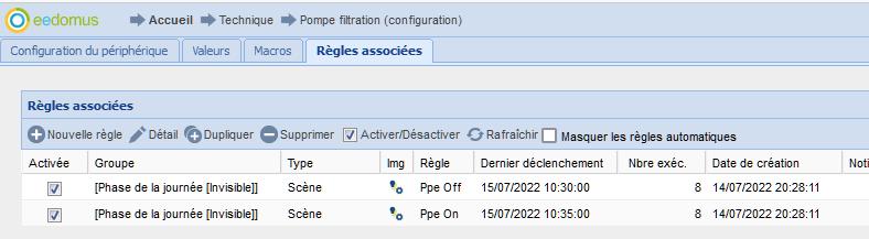

Pour compléter mon propos d'hier :
Actionneur
lougarou60
Messages : 301
Inscription : 07 Déc 2018
Re: L'agenda ne déclenche pas les actions programmées
Messagepar lougarou60 » 15 Juil 2022 15:58
Agenda
lougarou60
Messages : 301
Messagepar lougarou60 » 15 Juil 2022 15:59
Résultat
