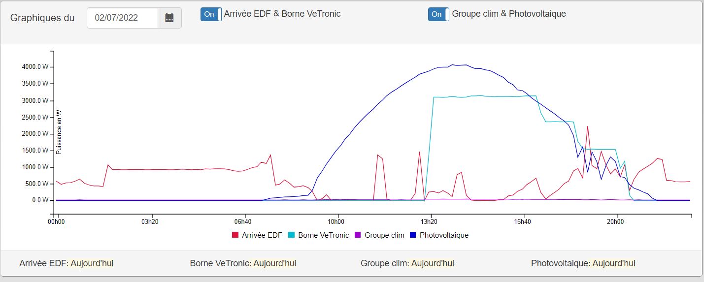

Actuellement ça donne ça ( graph via le serveur WES ):
courbe electrique via serveur wes
courbe via serveur wes.JPG (82.37 Kio) Consulté 40662 fois
Un serveur WES est utilisé pour les mesures de :
- L'arrivé EDF ( qui est aussi la réinjection vers le réseau du surplus , mais qui n'est pas visible dans le graphe)
- L'arrivé des panneaux solaires
- La consommation de la borne de recharge.
Ici c'est moi manuellement qui ajuste la puissance de charge de la borne.

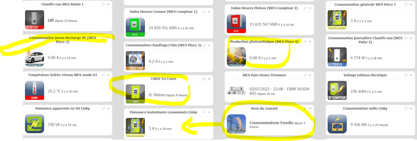

Les infos remontées par le serveur WES dans l'eedomus sont également :
- les HC ou HP
- donne le sens du courant : Si je suis en consommation ( tirage sur le reseau ) ou en injection ( vente du surplus)
- La puissance instantanée qui passe vers le linky ( dans les 2 sens , c'est le "sens du courant" qui me permet de savoir si je suis en injection ou en sous tirage sur le reseau.
tableau electrique wes eedomus
tableau electrique wes eedomus.JPG (140.62 Kio) Consulté 40662 fois

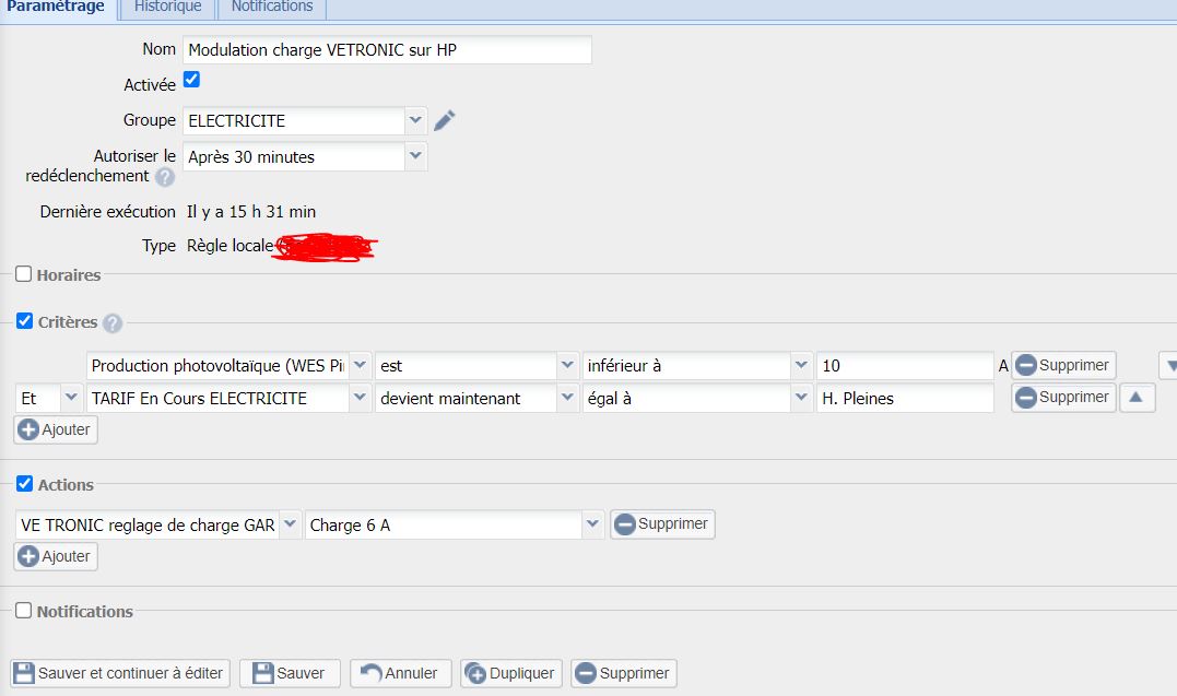

Pour l'instant la seule règle de pilotage automatisée est assez basique :
- Si je suis en HP et que le production solaire est inférieure à 10 A( quelque soit le surplus), je réduis la puissance de la borne à 6 A ( au mini)
- Si je suis en HC la borne se mets à 16 A ( au max)
( vu qu'en hiver je recharge plus la nuit donc durant les HC ).
- Une règle de délestage ( utile en hiver la nuit ) si la consommation de la maison dépasse un certain seuil , ça entraine la baisse de la puissance de charge.
règle actuelle
regle HP.JPG (76.52 Kio) Consulté 40662 fois
