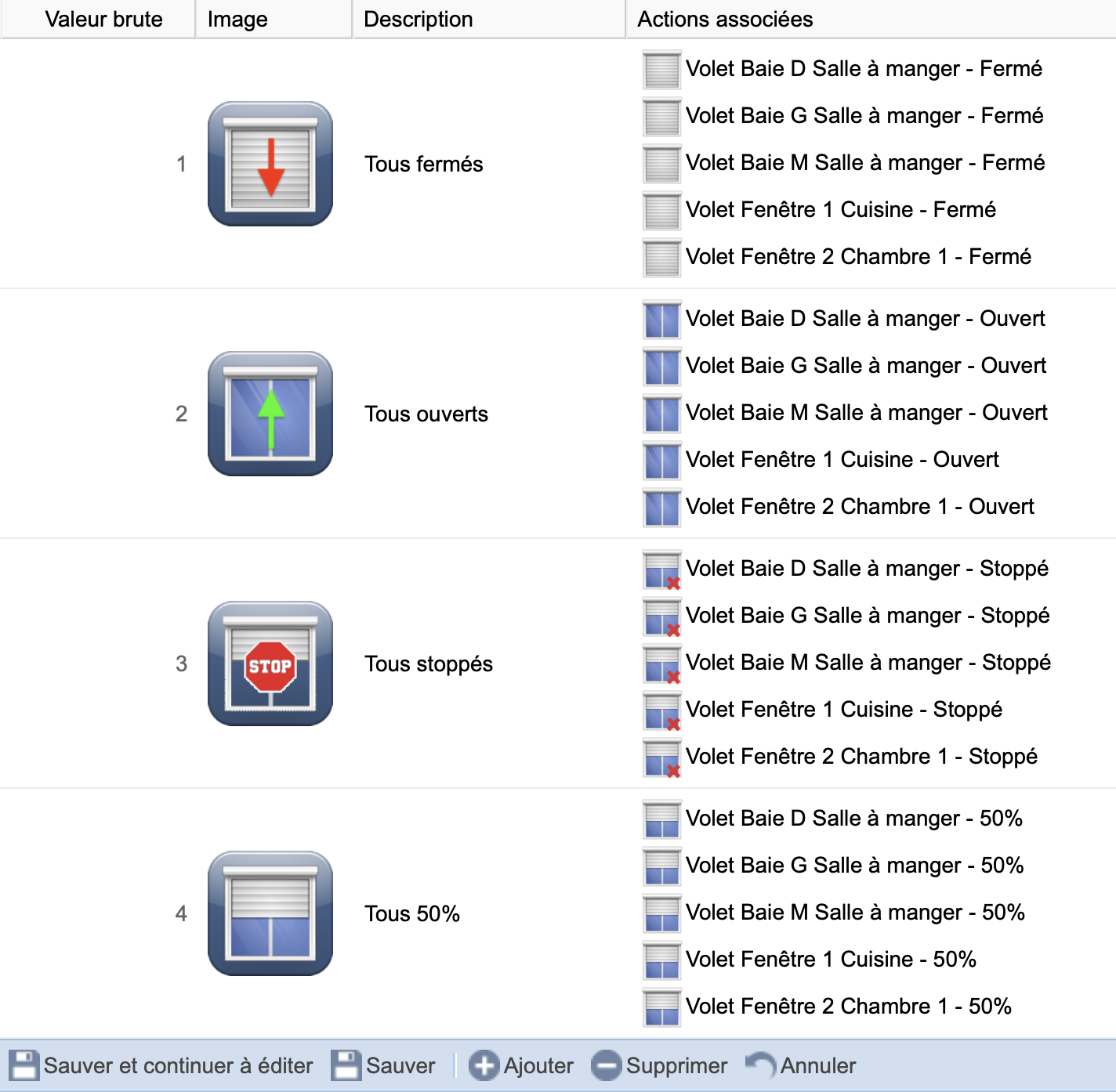

Dans la liste des programmations, j'ai un bouton virtuel "Centralisation des ouvertures" qui me permet d'ouvrir tous les volets ou de tous les fermer. Si je regarde le détail, ce bouton a 3 valeurs:
0 : tout fermer
20 : automatique
100 : tout ouvrir
Je n'arrive pas à trouver un moyen pour ajouter une valeur (50 par exemple) qui correspondrait à ouvrir tous les volets à 50%
Comment dois je faire ?

Tous mes volets (11) ont des moteurs Somfy filaires commandés par des Fibaros FGR 223, que j'ai déjà configurés et que je peux ouvrir individuellement à différents %
Ce que je veux, c'est soit:
modifier le bouton "Centralisation des ouvertures", afin d'avoir le choix de tous les ouvrir à 50% (comme j'ai le choix aujourd'hui de tous les ouvrir ou de tous les fermer, en même temps)
ou
créer un bouton, qui ouvre tous les volets à 50% en même temps
Je débute avec Eedomus et je ne sais pas comment faire pour modifier le périphérique virtuel "Centralisation des ouvertures" ou pour en créer un.

Bonjour Chris59.
Voici la solution :
Tout d'abord, laisse tomber la programmation toute faite "Centralisation des Ouvertures". A la place tu ajoutes un périphérique virtuel de type "Scène" (dans Configuration > Ajouter ou supprimer un périphérique > Ajouter un autre type de périphérique).
Tu l'installes dans la pièce "Ouvertures" par exemple. Ensuite dans l'onglet "Valeurs", tu ajoutes les valeurs que tu souhaites avec les actions à réaliser dans "Actions associées", (à noter que Auto est masqué par défaut) et ça se présente comme ça :
Capture d’écran 2022-06-15 à 15.46.12.png (426.39 Kio) Consulté 17918 fois

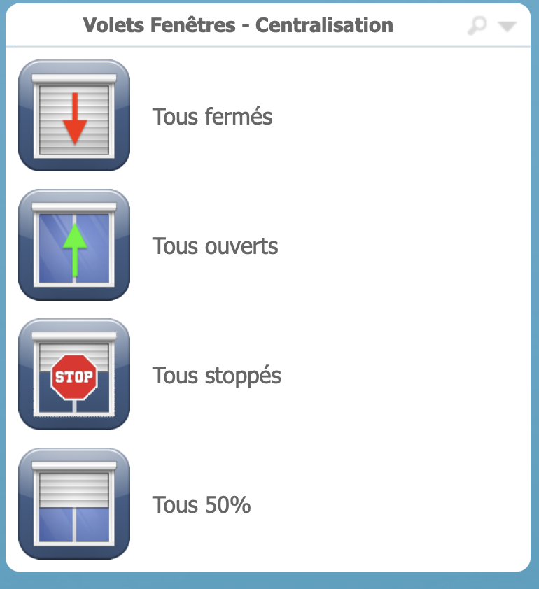

Sur le bureau de eedomus les valeurs apparaissent comme ça :
Capture d’écran 2022-06-15 à 15.45.17.png (163.9 Kio) Consulté 17918 fois

Messagepar Chris59 » 15 Juin 2022 15:42
Super !!!
Merci beaucoup Harzhal, j'ai suivi tes conseils et j'ai créé mon nouveau bouton, qui ferme tous les volets à 50%, ce qui est plutôt utile cette semaine.

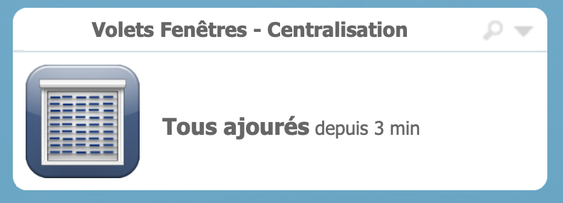

Si ça vous intéresse les gars, j'ai ajouté une valeur à mon périphérique pour mettre les volets en position ajourée ce qui permet de masquer totalement le soleil sans pour autant créer l'obscurité complète.
Pour que ça soit plus explicite, j'ai créé un widget que vous pouvez trouver sur la communauté des icônes. Ça se présente ainsi :
Capture d’écran 2022-06-17 à 14.47.29.png (64.69 Kio) Consulté 17843 fois

Messagepar Harzhal » 17 Juin 2022 14:46
En fait, peu importe la marque des volets, ils sont filaires et pilotés par des bons vieux Fibaro FGRM222 et la position ajourée correspond au taux de fermeture de 10 à 20% suivant le calibrage.
