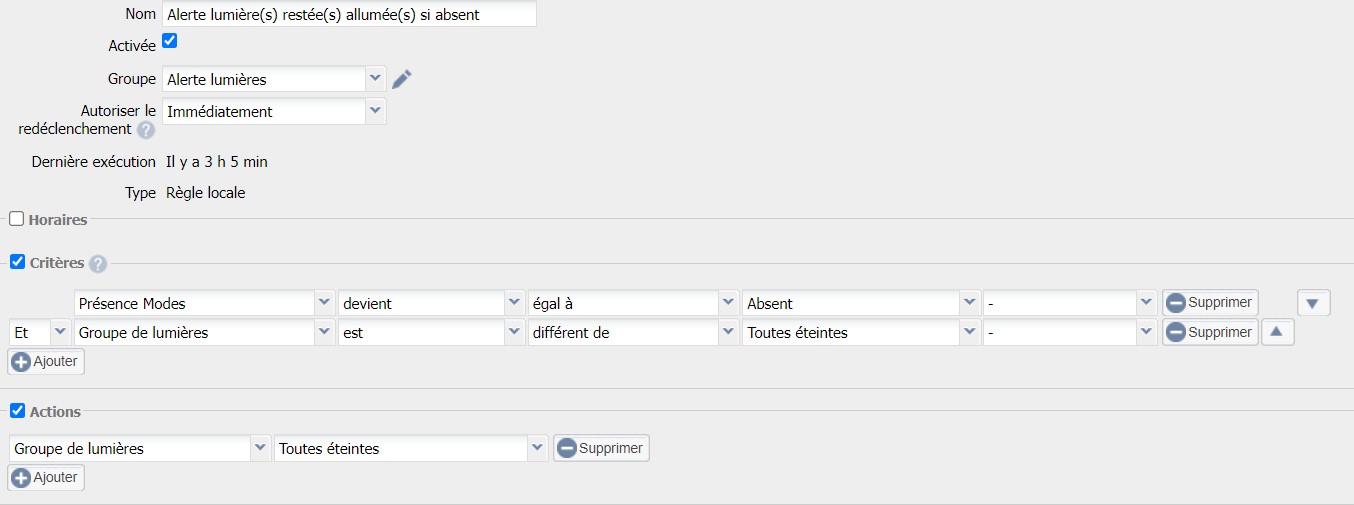

Messagepar arn22d4m5s » 14 Mai 2022 18:13
Je cherche à créer une règle qui éteindrait toutes les lumières au moment où je passe en mode absent, mais aussi que ça éteigne mes lumières pendant mon absence, dans le cas où une lumière s'allumerait toute seule par exemple.
Pour ce faire, j'ai commencé par créer un périphérique virtuel regroupant toutes mes lumières, et un mode absent/présent (qui fonctionne bien avec mes volets, donc le problème cité plus bas ne vient pas de ce mode).
Ensuite j'ai créé cette règle:
Capture d’écran 2022-05-14 144728.jpg (72.55 Kio) Consulté 57263 fois
Et le problème est que je n'arrive pas à faire fonctionner les 2 conditions. J'ai seulement réussi à "éteindre toutes les lumières au moment où je passe en mode absent".
Peut-on m'aider à aller sur la bonne voie ? :)

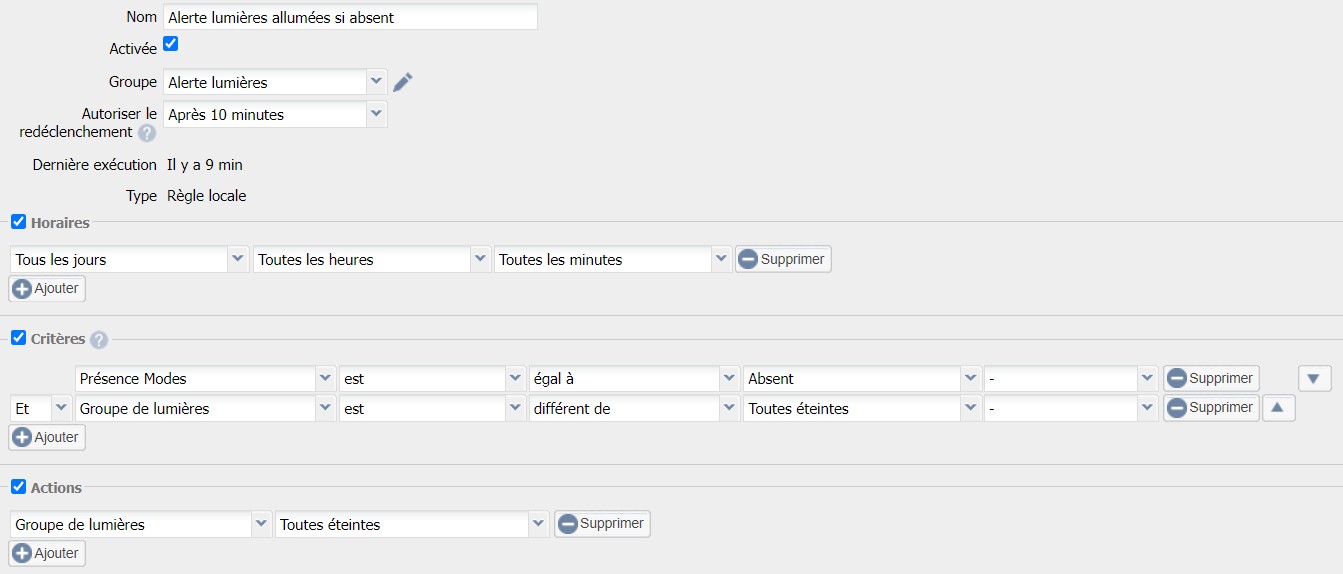

Messagepar arn22d4m5s » 14 Mai 2022 20:35
Je viens enfin de trouver ! :)
Voici la solution si ça peut aider.
Capture d’écran 2022-05-14 213014.jpg (84.82 Kio) Consulté 57260 fois

Messagepar Harzhal » 15 Mai 2022 09:38
Bonjour arn22d4m5s.
Eh oui ! Ta règle dans sa forme initiale ne fonctionnait pas parce que le critère "est" désigne l'état d'un périphérique (physique ou virtuel) mais il n'y a aucune action qui se déclenche et il aurait alors fallu mettre "devient maintenant" pour le groupe de lumières.
Le fait que tu l'as transformée en règle horaire permet bien sûr l'éxécution mais en mettant aucun délai, tu sollicites ta box en permanence pour vérifier l'état à la fois de la présence et du groupe de lumières.
Personnellement j'aurai plutôt utilisé "devient maintenant".

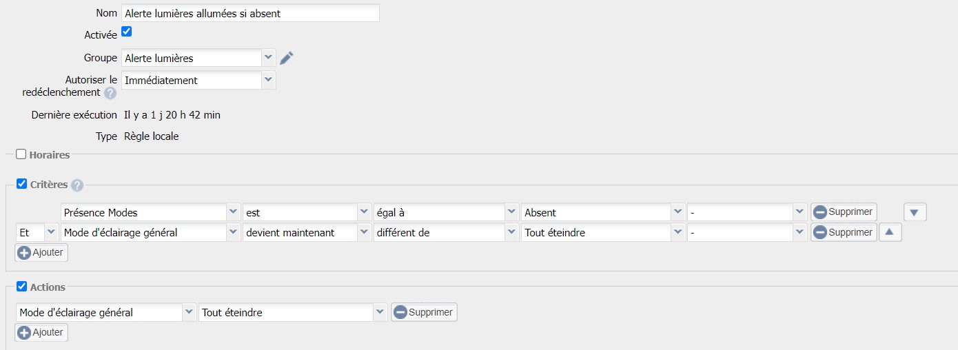

Messagepar Harzhal » 16 Mai 2022 16:19
Si ça ne fonctionne pas ça peut venir de ton périphérique virtuel, d’ailleurs il n’est pas nécessaire d’en créer un pour ça car dans les programmations toutes faites d’eedomus il existe une qui s’appelle « Mode d’éclairage général ».
Il faudrait mieux essayer d’utiliser cette programmation et de l’intégrer dans ta règle.
Harzhal
Messages : 791
Inscription : 18 Oct 2018
Re: éteindre lumière si absent
Messagepar arn22d4m5s » 16 Mai 2022 17:07
C'est pareil ça ne fonctionne pas...

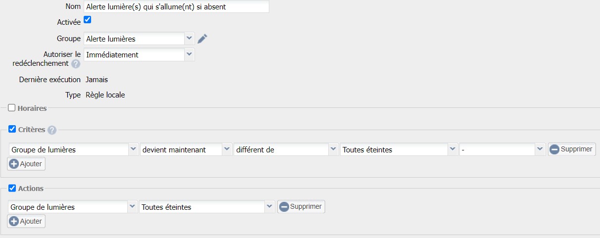

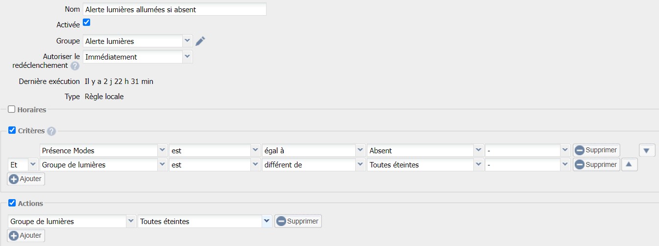

Messagepar arn22d4m5s » 17 Mai 2022 16:41
Bon j'ai décidé de faire 2 règles pour mes 2 conditions. Je me suis dis que ça fonctionnerait peut-être mieux...
Pour rappel, mes conditions sont :
- éteindre toutes les lumières restées allumées au moment où je passe en mode absent
- éteindre les lumières pendant mon absence au cas où une lumière s'allumerait toute seule
Pour la 1ère condition, voici la règle qui fonctionne :
Capture d’écran 2022-05-17 170440.jpg (74.54 Kio) Consulté 57080 fois
Par contre la 2ème condition, impossible à faire fonctionner !
Pour voir d'où vient le problème, j'ai simplifié la règle en ne laissant que le groupe de lumière (sans le mode absent) comme ci-dessous, et ça ne fonctionne même pas ! C'est quand même dingue ! :x
Capture d’écran 2022-05-17 171917.jpg (62.48 Kio) Consulté 57080 fois

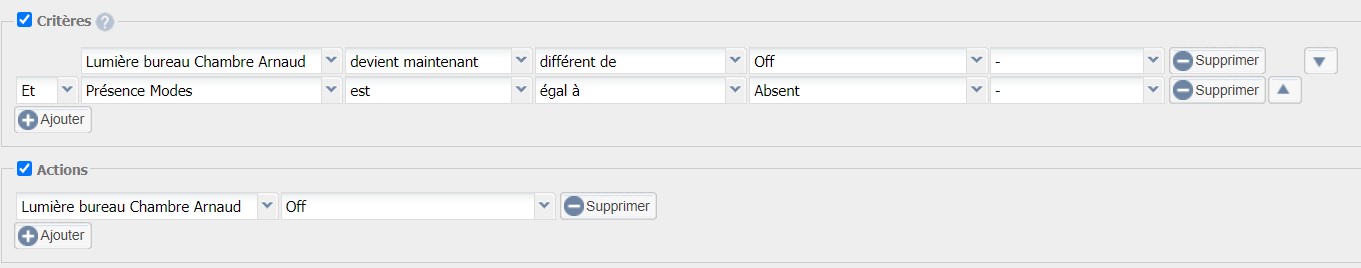

Messagepar arn22d4m5s » 21 Mai 2022 15:32
Me revoilà après encore différents essais selon vos suggestions concernant la condition "éteindre les lumières pendant mon absence au cas où une lumière s'allumerait toute seule".
Quand je fais la règle pour 1 lumière comme ci-dessous, ça fonctionne:
Capture d’écran 2022-05-21 161918.jpg (47.62 Kio) Consulté 56772 fois
Mais dès que je remplace "la lumière" par le groupe de lumières, ça ne fonctionne plus !
J'en déduis que c'est le fait que c'est un périphérique virtuel.
Mais alors pourquoi ce même périphérique virtuel fonctionne bien pour mon autre condition "éteindre toutes les lumières restées allumées au moment où je passe en mode absent" ci-dessous ?
Capture d’écran 2022-05-17 170440.jpg (74.54 Kio) Consulté 56772 fois
Quelqu'un aurait une explication ? :D
