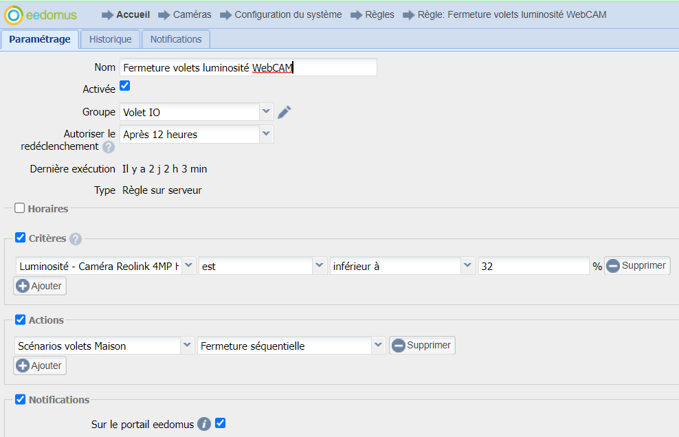

Messagepar Eric6578 » 17 Fév 2022 23:19
La luminosité de la caméra est bien détectée et conforme
WebCamLuminosité
2022-02-17 23_09_44-eedomus.png (10.26 Kio) Consulté 43161 fois
Pourtant la règle reste inopérante
RègleInopérante
2022-02-17 23_13_13-eedomus.png (38.46 Kio) Consulté 43161 fois
Que faire, bug ou problème méthodologique ?

Messagepar Eric6578 » 18 Fév 2022 16:28
Avec un bonjour c'est mieux :oops: ,
Effectivement, j'ai testé tous les Critères et valeurs
- Est
- Est maintenant
- Devient
- Devient maintenant
- Change valeur
L'affichage du tag fonctionne bien et s'avère conforme via l'affichage LAST_VALUE PERIPH_ID mais en déclanchement au top horaire

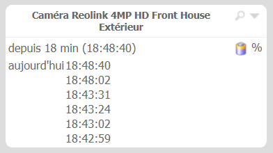

Messagepar Eric6578 » 18 Fév 2022 19:09
Petit complément, ceci peut expliquer cela
Liste des valeurs = vide
2022-02-18 19_06_27-eedomus.png (9.2 Kio) Consulté 43126 fois
ça ressemble a 1 bug ou dysfonctionnement, mais comment ouvrir 1 ticket ?
à noter : toutes les WebCam ont le même comportement

Messagepar lougarou60 » 19 Fév 2022 08:04
Oui, c’est pas clair ton affaire
Ouvrir un ticket : depuis ton interface « secure.eedomus » / Aide / Assistance / etc…
Bon, les délais de réponse et de traitement sont disons « aléatoires »
Peut-être en attendant ou en remplacement, voir dans le store le plugin « Soleil étendu » par exemple avec sa documentation et un sujet largement développé par ses concepteurs dans ce forum

Re: Règle luminosité caméra non opérationnelle
Messagepar klaushomelive » 19 Fév 2022 19:17
Eric6578 a écrit:Effectivement, j'ai testé tous les Critères et valeurs
J'ai peut-être tout faux, mais je pourrais m'imaginer que la box eedomus traite bien la température avec les périphériques Z-Wave mais pas avec les périphériques WiFi. Et les caméras y font partie.

Messagepar lougarou60 » 20 Fév 2022 08:11
Oui Klaus, d’une manière générale eedomus et caméra c’est pas toujours simplissime, à la base pour la vidéo, alors que dire de l’exploitation du signal luminosité (je n’ai d’ailleurs pas souvenir du moindre post sur ce sujet)
Quoiqu’il en soit, et je ne sais par quel artifice, notre ami Eric dit disposer correctement dans eedomus de ce signal luminosité sous forme graphique (copie écran à l’appui), mais pas sous forme historique des valeurs (tableau vide). Et là je sèche …
Bon, encore une fois, s’il s’agit de fermer les volets le soir il y a d’autres solutions
