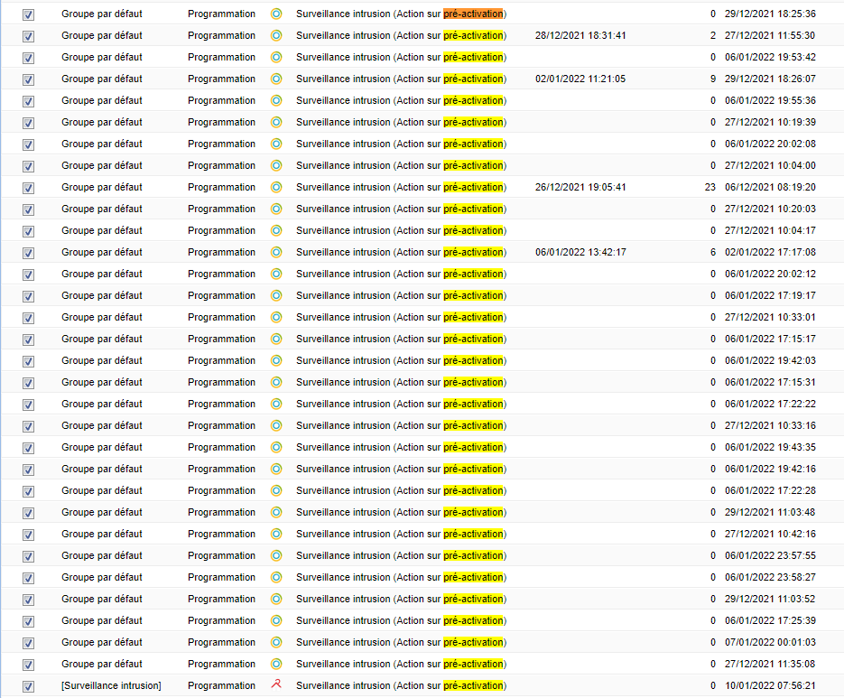

Messagepar rom1dvp » 10 Jan 2022 16:04
Ca vaaaa...
Je dirais juste qu'un petit bug traine depuis le 06 décembre :)
C'est bien avec ça, on peux voir le nombre de fois ou on ajoute des règles et des modules !
32 Surveillance intrusion, je suis bien protégé !
PS : J'ai bien trouvé un moyen de les supprimer, via l'interface mobile, mais il faut le faire un par un ! Et ca n'aide pas le support !
