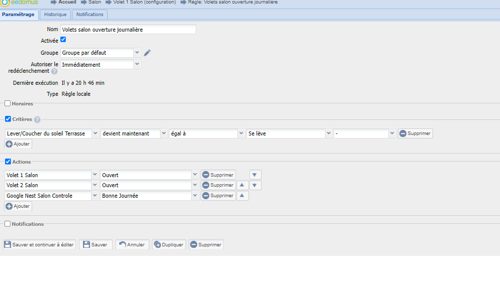

Messagepar ARTNOW » 10 Déc 2021 05:35
Bonjour Miriam , tu pourrais utiliser le plugin levé/couché du soleil du coup les fermetures et ouvertures ne se feront pas forcement aux mêmes moments .
Capture d’écran 2021-12-10 052813.png (46.96 Kio) Consulté 53076 fois
Capture d’écran 2021-12-10 053003.png (192.63 Kio) Consulté 53076 fois

Bonjour Artnow: j'y avais pensé mais peu de variation par jour.
