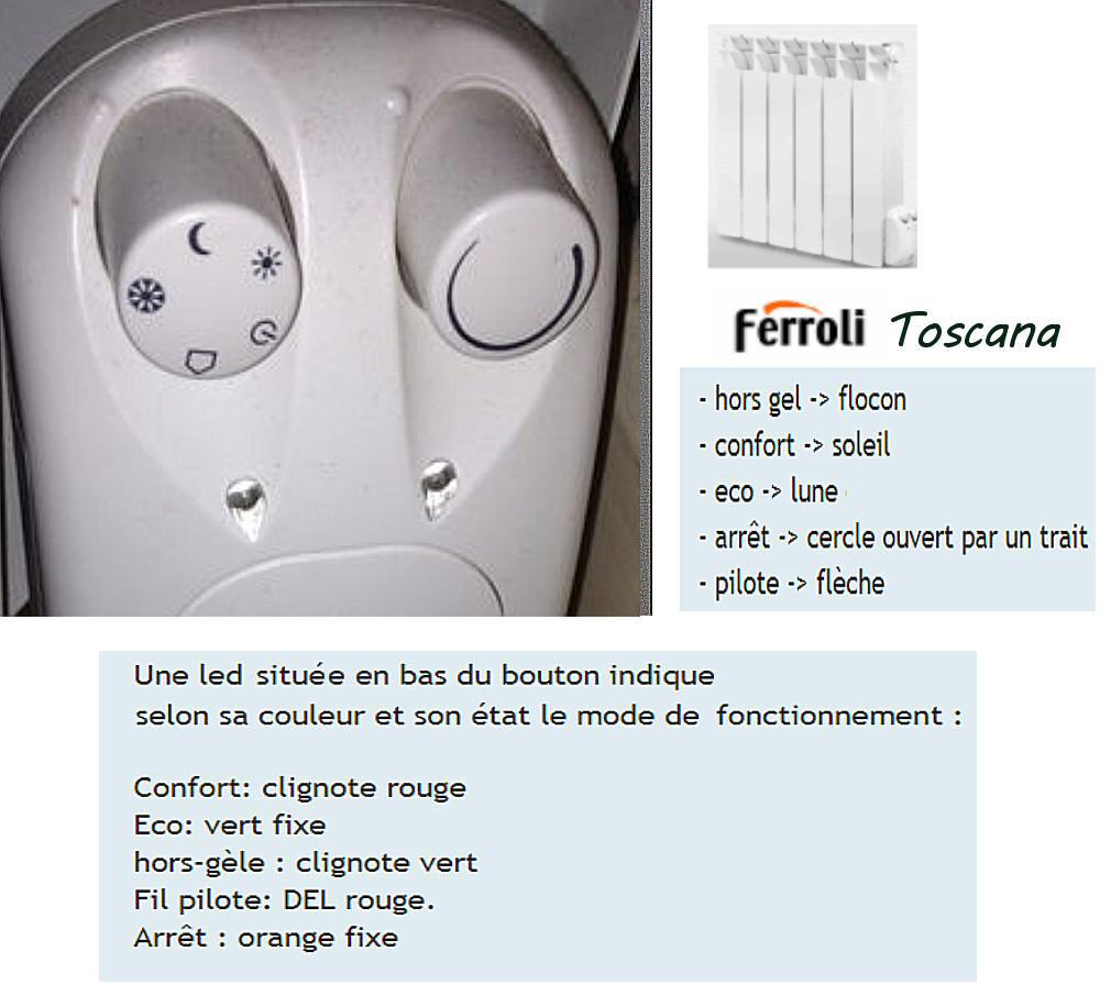

Alors comment régler le thermostat du radiateur (voir la photo jointe) ?
Je lis, ici ou la, de mettre le themos a fond ou le mettre a la température maxi désirée ( soit environ 20°c)

Mais c'est surtout comment régler la molette du radiateur a fond ou a moitié

Sur ce type de radiateur, tu ne peux jamais dire que tu vas choisir plein (1000W) ou demi (500W).
Le radiateur fonctionne toujours à fond (1000W) et le thermostat du radiateur va limiter la température en arrêtant le chauffage, dès que la température limite (T0) réglée par la molette est atteinte.
En mode confort, la température de consigne est T0, en mode éco c'est T0-3°C.
Quand on met un thermostat externe ou eedomus, c'est lui qui va gérer l'allumage ou l'extinction du radiateur (tout ou rien) en fonction de son capteur de température.
Le thermostat du radiateur restant toujours actif, il ne faut pas que se soit lui qui coupe le radiateur et il faut donc qu'il soit en mode confort (ou pilote) avec une température un peu trop élevée (21°C ou 22°C), toujours supérieure à la température de consigne que tu veux imposer.
Comme le signale Fab_rice, il vaut mieux mettre une température intermédiaire plutôt que de mettre le molette à fond : si le thermostat externe fonctionne bien, ça n'a pas d'importance, mais s'il se met à dysfonctionner, ça évite la surchauffe et la surconsommation.
Avec eedomus j'ai défini une température de confort Tc (jour) de 19°C facilement modifiable et une température éco Te de 15° facilement modifiable. J'ai une pièce souvent inoccupée pour laquelle Tc=10°C et Te=9°C.
C'est aussi bien d'avoir prévu que l'on puisse revenir facilement au fonctionnement autonome de chaque radiateur si le thermostat dysfonctionne, sinon ça peut cailler.

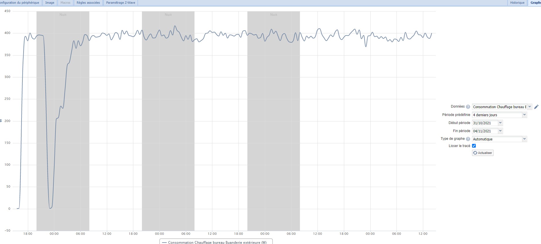

Messagepar maraenui67 » 04 Nov 2021 14:16
Je vous mets une capture d'écran de la conso de la prise Fibaro.
La molette du radiateur n'est pas a fond, elle est réglé pour atteindre 14-15°C,
Précision pour l'instant il n'est pas domotisé, le radiateur est branché directe sur le courant avec cette prise, le thermostat n'agi pas.

Il semble qu'il n'y a pas d'effet "allumage/extinction" et que ton radiateur fonctionne à une puissance réduite, sans jamais atteindre la température programmée.
D'un autre côté, la courbe ressemble à ce que ferait un régulateur (intégré au radiateur) avec une montée rapide (difficile à évaluer à cause du lissage et de la méconnaissance du pas de mesure) puis un ralentissement avant d'arriver au palier au bout de 8 heures environ et d'avoir une stabilisation.
Comment a évolué la température pendant ce temps?
Si c'était le cas, c'est que le radiateur est assez sophistiqué, et si on veut le tromper il faut mettre la molette à fond et jouer en allumant/éteignant par le thermostat externe.
Peux-tu nous montrer la dernière page de l'historique correspondant, dans le mode "tout afficher" et non "fusionner les valeurs identiques" (et éventuellement celles de la montée en température) ou faire une exportation des données ?
