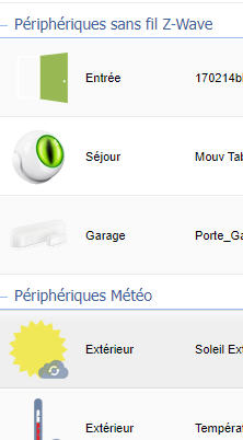

Liste de mes périphériques avant l'ajout d'un bouton:
Avant ajout bouton

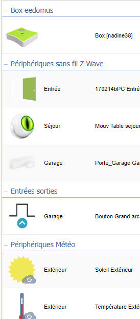

Après ajout bouton (Ajout autre type/Connecteurs filaires RJ12/Entrée numérique):
Après ajout bouton
Ist das klar ?
