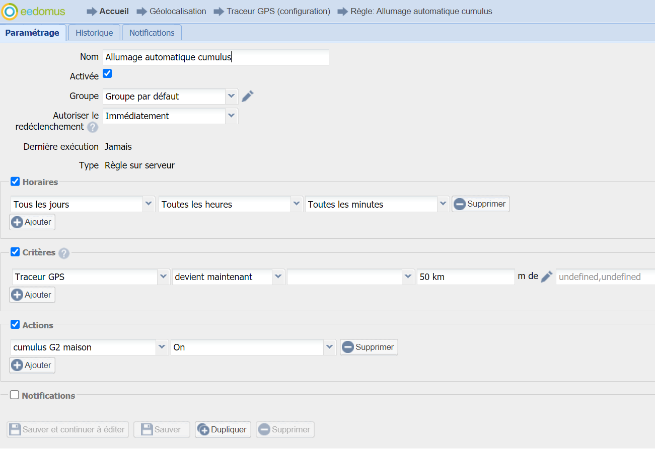

je suis tous nouveau sur eedomus.
ma question est surement bete mais je me lance...
si je vais dans un peripherique/regles associés.. impossible de creer un nouvelle regle: je n'ai pas l'onglet "nouvelle regle".
si je passe par l'appli android, je peux creer une nouvelle regle, je la vois sur pc, mais si je veux la modifier sur pc: je nen peux pas sauvegarder (la touche est grisé)
eedomus 3.PNG (75.04 Kio) Consulté 29216 fois
j'ai pas trouvé comment faire,
merci de votre aide

j'en profites pour te dire que ta règle ne marche pas(ou mal). Le "devient maintenant" est un déclencheur de règle , il est donc inutile de rajouter un déclencheur temporel (toutes les minutes)

# Merguez : pour contre pour la regle, j'ai remplacé "devient maintenant" par "est maitenant" "à moins" de "50 000m" pour activer le cumulus de ma residence secondaire..
qu'en pense tu ? ca va marcher ? peux tu essayer avec des mots simple de m'expliquer la subtilité entre les 2??

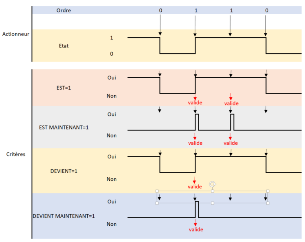

Ben34 a écrit:# Merguez : pour contre pour la regle, j'ai remplacé "devient maintenant" par "est maitenant" "à moins" de "50 000m" pour activer le cumulus de ma residence secondaire..
un petit schéma vaut mieux qu'un long discours
Le DEVIENT MAINTENANT est activé une seule fois dès que le critère est satisfait. Pour qu'il soit réactivé il faut d'abord que le critère est été auparavant non satisfait.
Le EST MAINTENANT est activé dès que le critère est satisfait même si ce dernier est déjà satisfait.
par contre ces deux critères ont une durée de vie courte. Il ne servent en fait qu'à déclencher la règle et ne doivent donc pas être utilisés avec un déclencheur horaire
dans ton cas, garde le DEVIENT MAINTENANT mais supprime le déclencheur horaire (qui de plus occupe inutilement ta box eedomus)

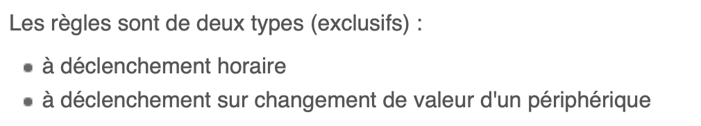

Ben34 a écrit:je pensais que les parametres horaires servaient à çà.. genre, toute les minutes il verifie si je suis encore dans la zone : si j'entre il active le cumulus, si je sort il arrete le cumulus.
Il existe deux types de règles comme indiqué dans la documentation du mode expert :
Capture d’écran 2021-08-06 à 16.38.05.png (32.87 Kio) Consulté 29174 fois
Dans ton cas, ce n'est pas la surveillance horaire qui importe mais bien le changement de valeur de ton périphérique (dans la zone critères de la règle) donc il suffit de faire comme l'a indiqué l'ami merguez07 : supprimer le critère horaire et placer la condition sur "devient maintenant" et chaque fois que tu t'éloigneras de "supérieur à" 50 km (à noter que sur ta capture d'écran, tu n'a pas déroulé la liste), ta règle s'exécutera.
