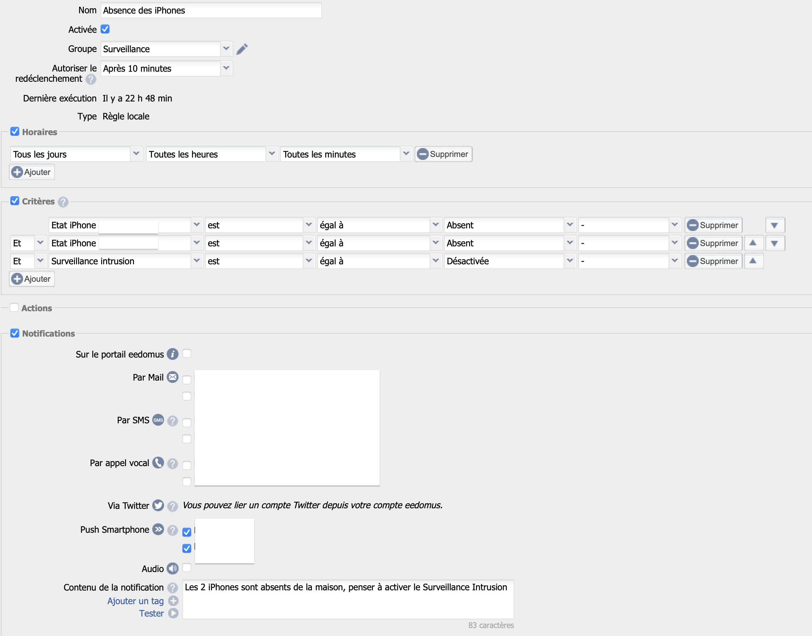

Voici ma règle :
Absences iPhones2.png (382.92 Kio) Consulté 37904 fois

Re: Présence réseau - règle
Messagepar rover820i » 16 Juil 2021 17:07
Merci de ton retour.
C'est ce que j'ai fait en attendant, mais je voulais justement éviter le critère horaire pour ne pas faire d'appel toutes les minutes, ce qui surchargeait pour rien la box.
Mais si c'est la seule solution, on va s'y plier :mrgreen:
Et en outre, activer automatiquement la surveillance est une mauvaise idée, si par exemple tu as du monde à la maison et que tu t'absentes 5mn :mrgreen:
Messagepar Harzhal » 20 Juil 2021 14:13
D’accord avec rover820i et j’ajoute que si on met le ré-enclenchement à « jamais », après un premier déclenchement c’est rideau donc je vais revenir à la solution dont j’ai publié une capture d’écran plus haut.

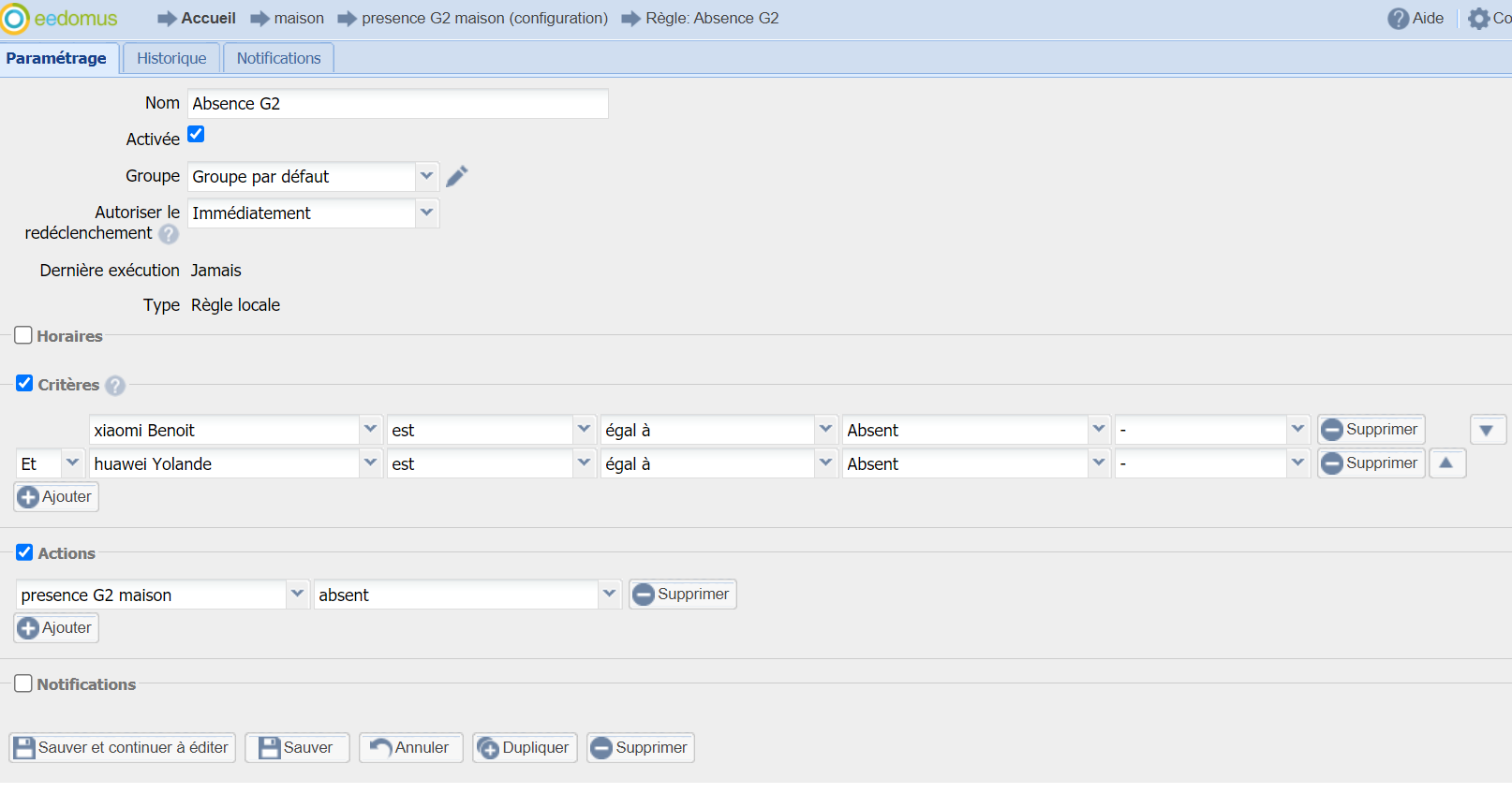

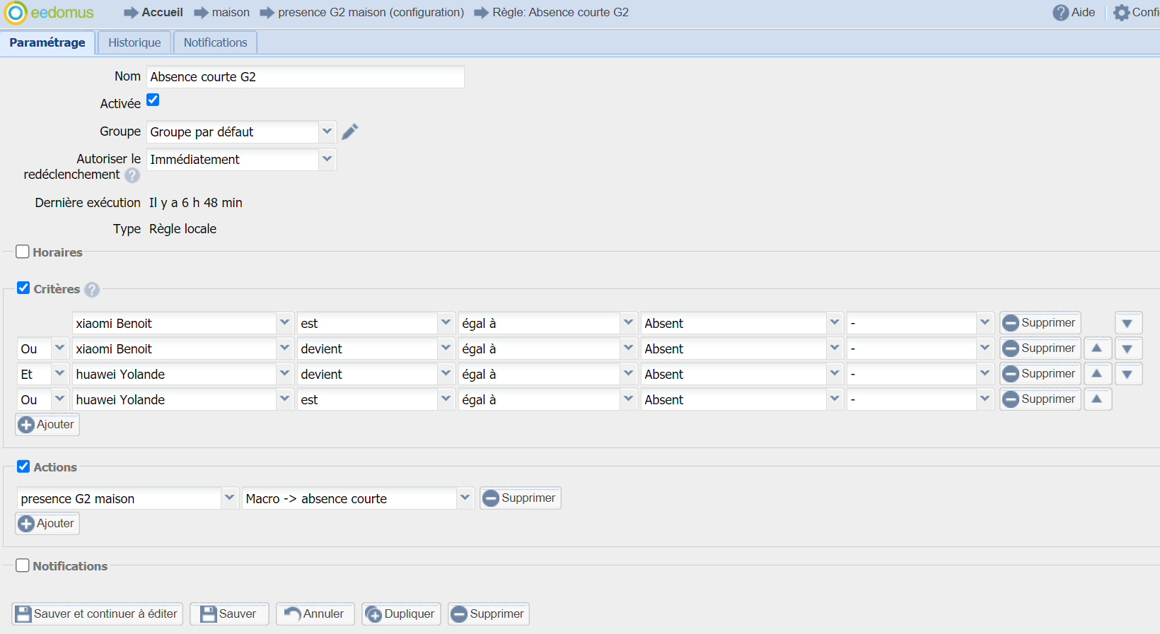

Messagepar Ben34 » 26 Sep 2021 12:59
je viens de lire cette converstaion pour gerer mes presences.. j'arrive bien maintenenant à faire fonctionner le mode "absence" avec les regles de Merguez..
cependant, maintenant c'est la presence qui marche plus... impossible de re basculer en mode presence... :(
une idee?
Messagepar merguez07 » 26 Sep 2021 16:01
Salut Ben34,
un petit screen de tes deux règles serait le bienvenue :D

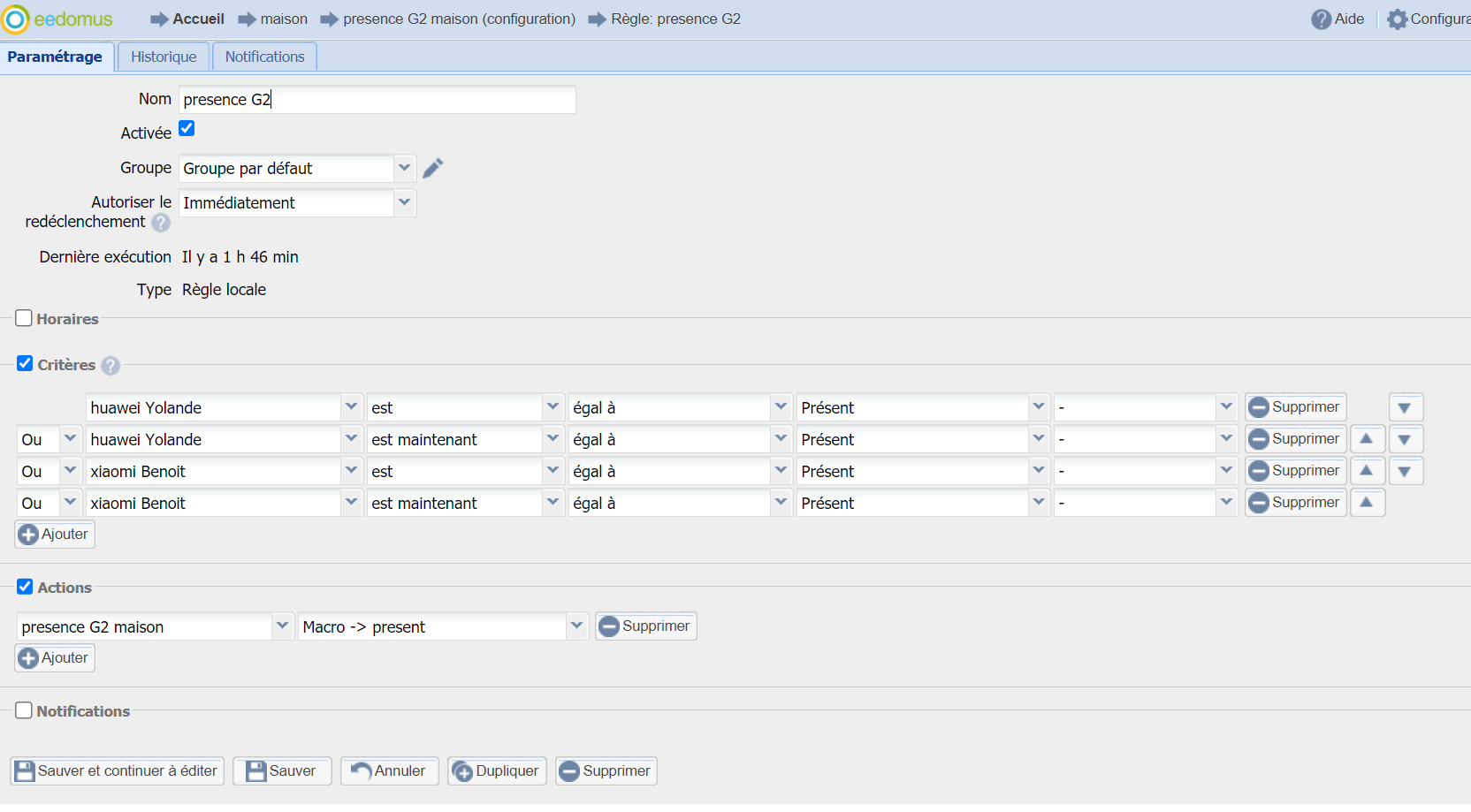

Messagepar Ben34 » 26 Sep 2021 16:33
voici
pour la presence j'ai modifié depuis le devient par est maintenant mais pas de reel difference, en revanche il a declenché tout seul au bout de 2 ou 3 heures (?) alors j'ai rajouté un macros "prensence": 0 seconde attendre puis PRESENT
Messagepar merguez07 » 26 Sep 2021 17:15
Remplace dans ta règle présence G2 "est maintenant" par "devient" et dis moi si c'est pareil
Messagepar opa95 » 26 Sep 2021 19:00
Bonsoir Benoit
Pour la première règle, c'est le mélange des "Et" et des "Ou" qui ne fonctionne pas bien : eedomus ne gère pas bien les mélanges (un "Et" ou milieu de "Ou"); il y a eu un paquet de discussions à ce sujet sur le forum. Si tu as besoin de cette règle, tu vas devoir la séparer en 2, en créant un état intermédiaire : eedomus ne traduit pas ta règle en (C1 "ou" C2) "et" (C3 "ou" C4), mais plutôt si je me souviens bien en ((C1 "ou" C2) "et" C3) "ou" C4 -> si C3 vaut 0 le résultat sera C4 (indépendant de C1 et C2).
Il n'est pas nécessaire de mélanger des "est" et des "devient".
Essaie de simplifier la règle 1 à : "Benoit" "est égal à" "absent" "et" "Yolande" "est égal à" "absent"
et la règle 2 à
"Benoit" "est égal à" "présent" "ou" "Yolande" "est égal à" "présent"
Messagepar Ben34 » 26 Sep 2021 19:40
Bon j'ai essayé la formule plus simple de d' Opa
ca marche pas, j'ai coupé le wifi sur les tph, dans reseau, ils sont bien en absent mais le presence est toujours en present... (??)
