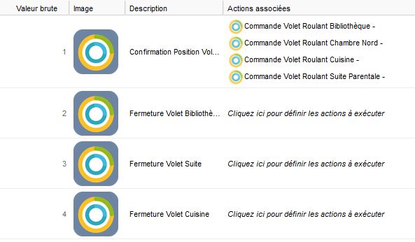

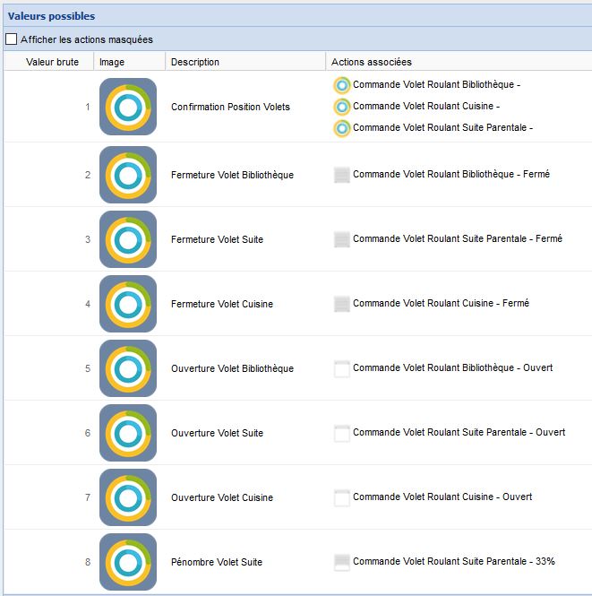

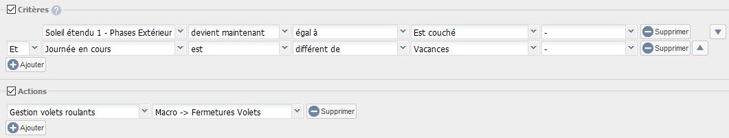

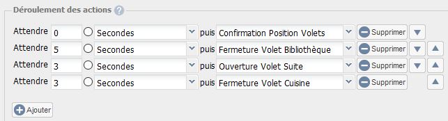

J'ai déjà fait une scène "Gestion volets roulant" intégrant une macro "Fermeture Volets" pour les fermer systématiquement et progressivement, déclenchée par une règle avec "soleil étendu" 20min après le couché du soleil. Jusque là, tout va bien !! Mais comment intégrer la condition "action fermeture uniquement si volet pas déjà fermé", vu que les macros et scenes n'ont pas de conditions/critères? Autre contrainte avec Shelly: je veux etre sûr de la position des volets, du coup, je souhaite lancer un "mettre à jour le plugin Shelly", donc via une scene (dans mon cas action "confirmation position volets").

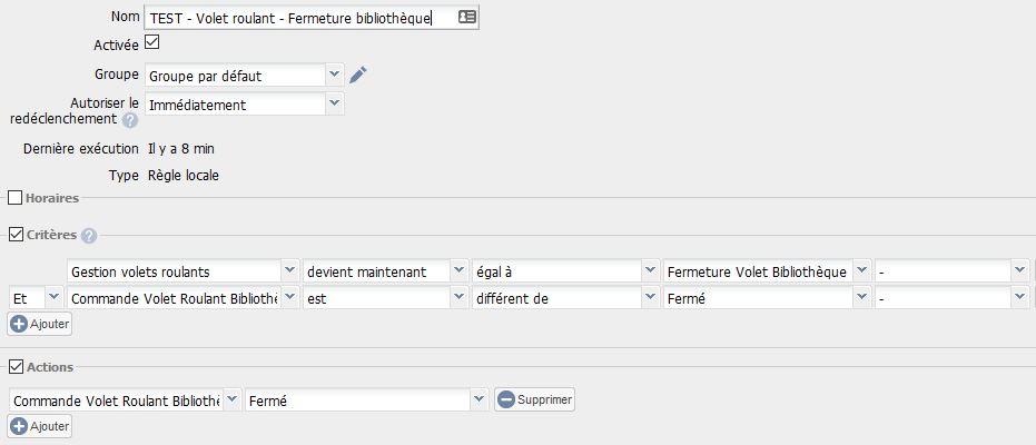

Une règle par volet (Est Couché + Volet non fermé) semble possible, mais multiplie les règles et comment gérer la demande préalable de confirmation de position du volet et de la progressivité?
Ci-joint, les états de ma scène, la macro et la règle de déclenchement avec 3 volets.

J'ai tenté de ne relier les différents états de ma scène à aucune action précise, pour déclencher des règles unitaires que je dois dupliquer n fois (ouverture/fermeture, différents volets). La maintenance ne serait pas facile, mais même comme ca, la scène s'arrête à la fermeture du premier volet :roll: ...

Ok, pas sur de comprendre pourquoi, mais en passant de scène à état, ca marche désormais... Pesonne n'aurait une technique plus élégante?
