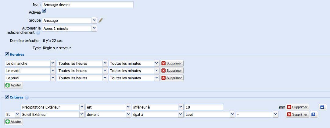

j'ai des soucis avec la règle ci-dessous.
Elle n'arrête pas de se redéclencher toutes les minutes alors qu'après le premier déclenchement il n'y a normalement plus de transition d'un état à un autre. D'où cela peut-il venir ?
J'ai peut-etre mal compris l'utilisation de 'devient'...

Je pense que si tu changes "devient" par "devient maintenant" cela devrait fonctionner.
Sinon tu peux toujours modifier la période de ré-enclenchement à 24h et tu es tranquille,

Le soucis ne viendrait pas de " toutes les heures" et " toutes les minutes" par hazard ???

Je suis presque sûr que c'est dû à la contrainte horaire que la règle se met en route et deplus il demande un réclenchement toutes les minutes....

Il semble que le problème vienne de la contrainte horaire. Comment faire alors pour m'en passer tout en exécutant la règle que certains jours (par exemple le lundi, mercredi et vendredi) ?

si tu modifies la période de ré-enclenchement à 24h cela ne va pas ?
En théorie cela va se déclencher une fois le dimanche, le lundi non, le mardi 1 fois, le mercredi non, le jeudi 1 fois jusqu'au dimanche, non ?

Le problème, c'est que j'ai plusieurs circuits d'arrosage que je veux faire fonctionner en décalé les uns par rapport aux autres afin de laisser au puis le temps de se remplir. Je fais tourner une règle le lundi, mercredi, jeudi et l'autre le mardi, jeudi, samedi par exemple.
Pour l'instant, ce qui peux marcher, c'est d'enclencher sur 'devient égal à se couche' et régler le réenclenchement sur 24h en gardant les contraintes horaires. C'est dommage que l'on ne puisse pas créer un calendrier dédié à l'arrosage...

J'ai essayé la planification, mais autant écrire une règle qui s'applique certains jours à une certaine heure, on a plus de liberté pour le paramétrage (si j'ai bien tout compris... :idea: ).
En gardant la règle initiale et en mettant une période de réenclenchement de 12h, ça doit marcher. Le seul bémol c'est que l'on va vérifier les contraintes toutes les minutes, ce qui peut être gourmand en ressources pour la box...
J'ai finalement refusé l'obstacle pour le moment et réécrit la règle en retirant la contrainte couché de soleil et en la faisant se déclencher à heure fixe (22h). Dommage, je trouvais sympa de la faire dépendre du coucher du soleil, mais il faut ménager la box. ;-)
