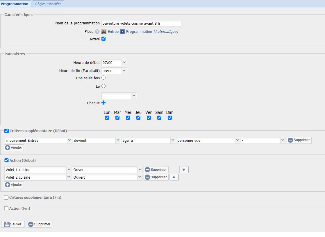

Mes volets s'ouvrent le matin à 8h, je voudrais, si je me lève plus tot, qu'il s'ouvrent quand je passe devant mon détecteur de présence.
J'ai fais une programmation pour qu'ils s'ouvrent si je passe devant le détecteur entre 7h et 8h, voir ci dessous, mais ça ne fonctionne pas.
Pouvez vous me dire si j'ai loupé quelque chose ?

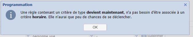

Messagepar maphilippe » 08 Avr 2021 16:24
Je voulais changer ma programmation mais j'ai une alerte:

Messagepar Harzhal » 08 Avr 2021 16:37
Je me suis rendu compte après mais j’ai écris une c...e, devient maintenant est incompatible avec un horaire :oops:

Messagepar merguez07 » 08 Avr 2021 16:54
Bonjour maphilippe,
la programmation par planification ne fonctionne pas ainsi : elle se déclenche au début de l'heure indiquée, si le critère supplémentaire est valide
Autrement dit "après l'heure, c'est plus l'heure"
Dans ton cas, il te faut utiliser le plugin du store "mes plages horaires" ou "mes nouvelles plages horaires"

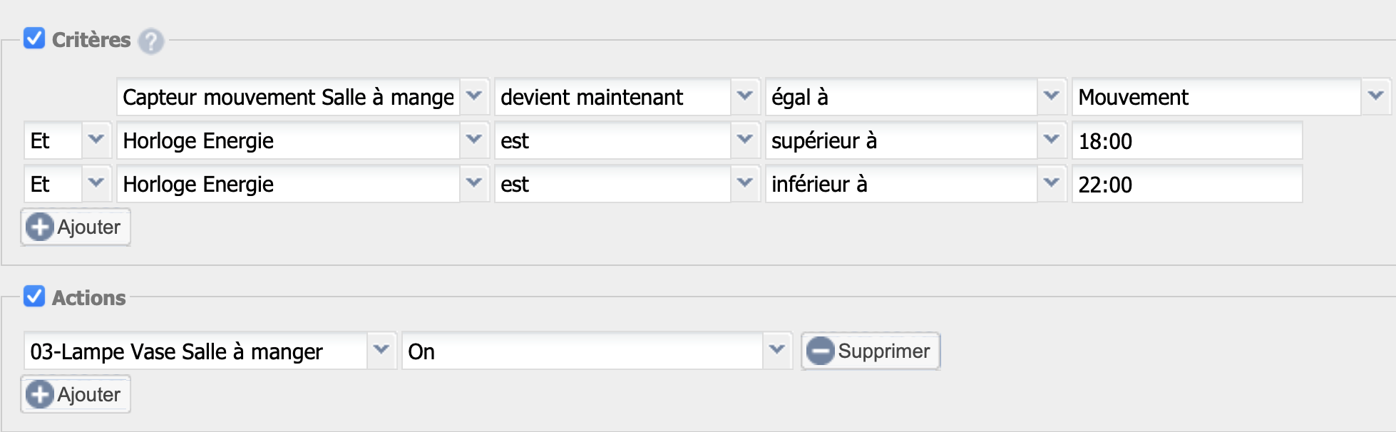

Ça marche aussi avec le plugin tout simple nommé "Horloge" en faisant comme ça par exemple :

Harzhal a écrit:Ça marche aussi avec le plugin tout simple nommé "Horloge"
well done
