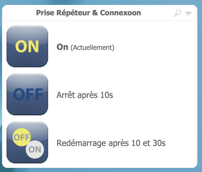

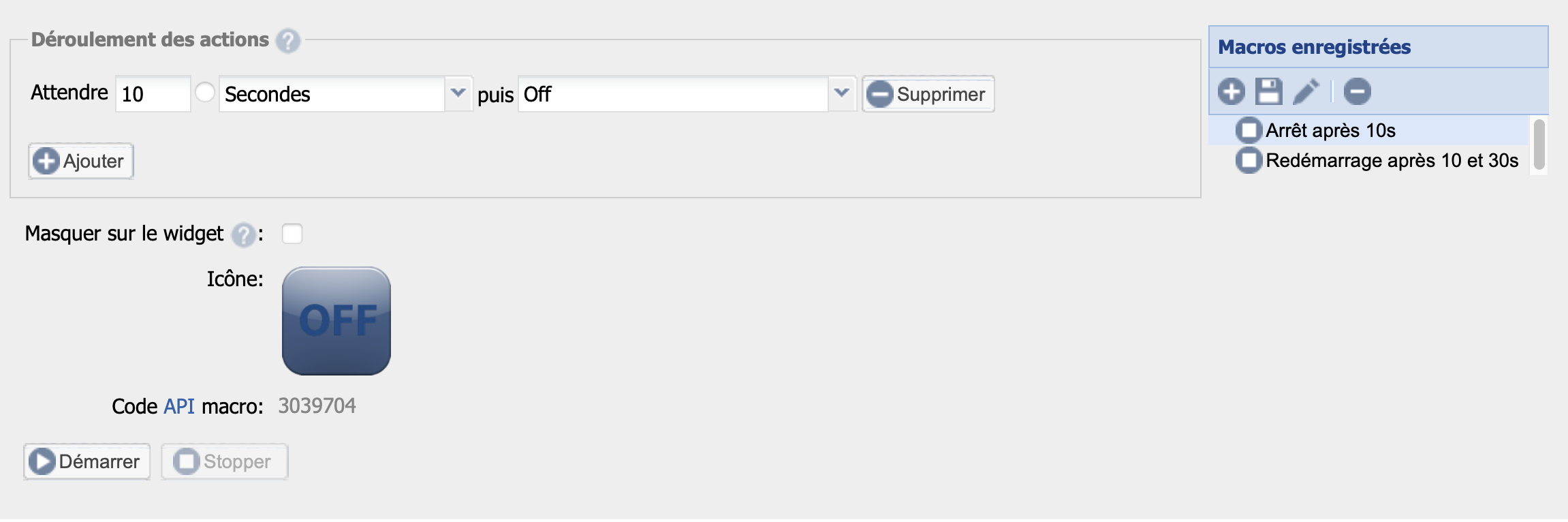

Moi je te propose ce que j'ai fait pour éviter l'extinction intempestive d'une prise connectée sur laquelle est installé mon bridge Connexoon. Cette prise permet de redémarrer à distance en cas de plantage du bridge.
Pour éviter l'extinction immédiate en touchant l'icône, j'ai créé une macro qui diffère l'extinction de 10 secondes ce qui laisse largement le temps d'annuler l'opération en cas d'erreur.
Dans l'onglet "Valeurs" de la prise j'ai masqué toutes les valeurs sauf "On" et pour les macros (car j'en ai fait une également pour éteindre après 10s et redémarrer après 30s) j'ai décoché la case "Masquer sur le widget" si bien que Ce sont les macros qui apparaissent au lieu de "Off".

Merci Harzhal pour ta réponse.
C'est une solution intéressante.
J'imaginais plus une confirmation qu'une annulation.
Pour info, j'ai testé à l'aide d'un virtuel qui déclenche une macro temporisé pendant 10 secondes, dans ce laps de temps un bouton secondaire permet de valider l'action à l'ai de d'une règle : si tempo en cours et validation alors ouverture du volet, cela fonctionne aussi....
Je suis en train de tester le plugin "ASK" qui pourrait répondre à ma demande mais j'ai un peu de mal sur la mise en œuvre je vais me tourner vers le développeur.
