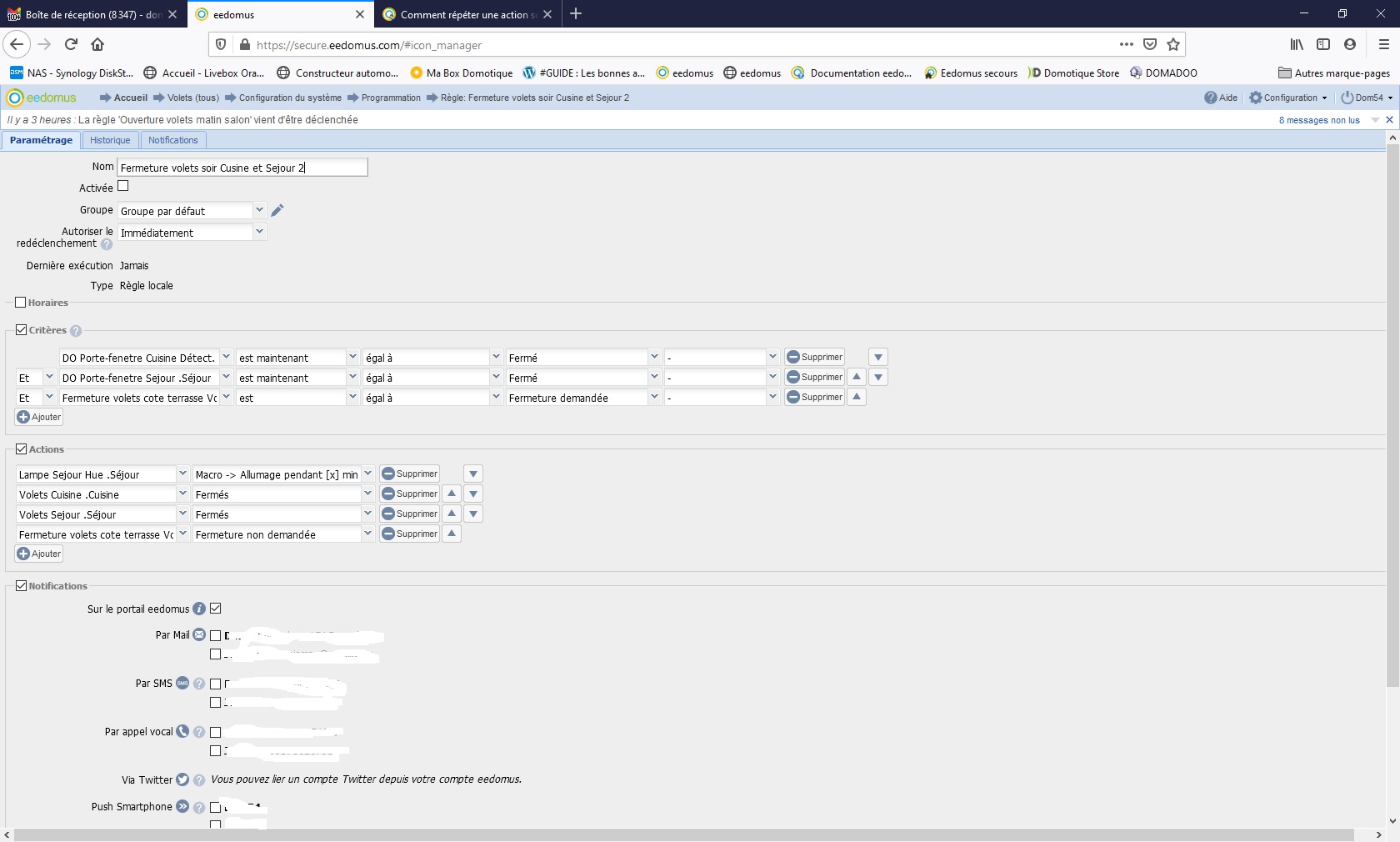

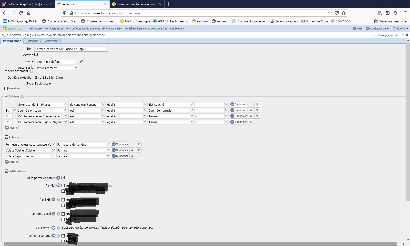

Messagepar Dom-54 » 05 Avr 2021 11:39
J'ai peut être trouvé Arzhal,
Plutôt qu'un long discours je te joint la copie des 2 règles préparées, plus simple je pense pour les commenter.
Merci à toi.
Seconde règle
Règle 2.jpg (238.38 Kio) Consulté 67214 fois
Première règle.
Règle 1.jpg (244.78 Kio) Consulté 67214 fois

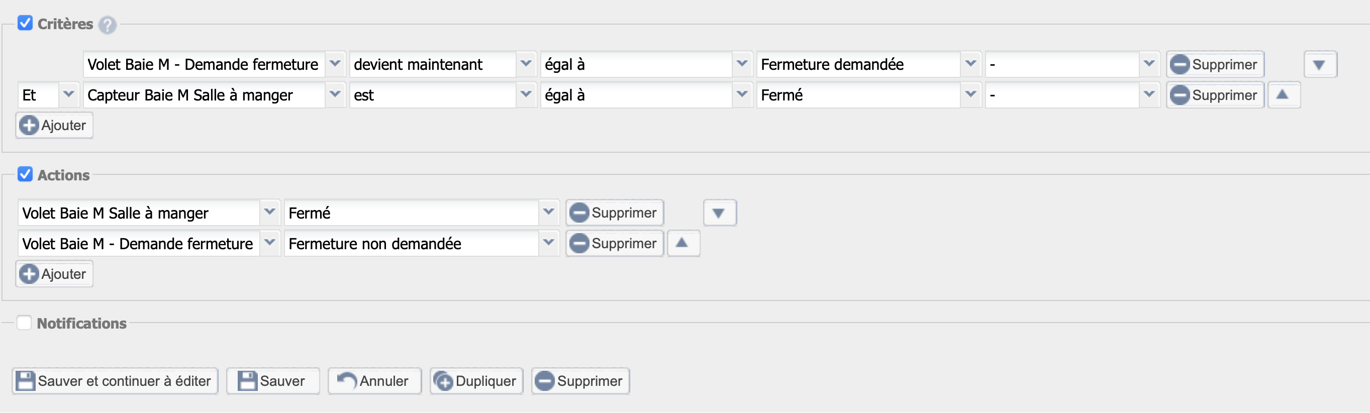

(1)
Je créé cette règle pour effectuer l'action de fermeture de la baie M sous condition que le capteur d'ouverture soit bien fermé. Si les conditions sont réunies, le volet se ferme et le capteur virtuel (Volet baie M - Demande fermeture) passe en "Fermeture non demandée". si les conditions ne sont pas réunies, le capteur virtuel reste en "Fermeture demandée" (action demandée en (3)).
1-Règle fermeture volet Baie.png (186.87 Kio) Consulté 67189 fois

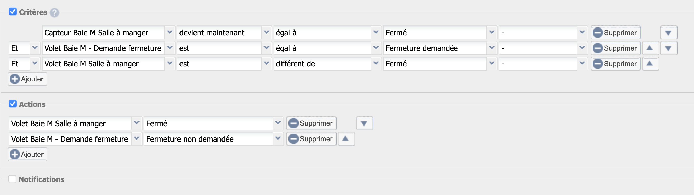

(2)
Si l'action en (1) n'a pas été réalisée, c'est parce que la fenêtre était ouverte. en la fermant, je déclenche cette règle qui doit fermer la fenêtre si les conditions sont réunies. J'ai ajouté la vérification "si la fenêtre est différente de fermé" pour ne pas solliciter cette règle inutilement.
Important enfin de repasser le capteur virtuel en mode "Fermeture non demandée" sinon le volet se fermera à chaque fermeture de la fenêtre.
2-Règle fermeture volet baie sur capteur.png (185.02 Kio) Consulté 67189 fois

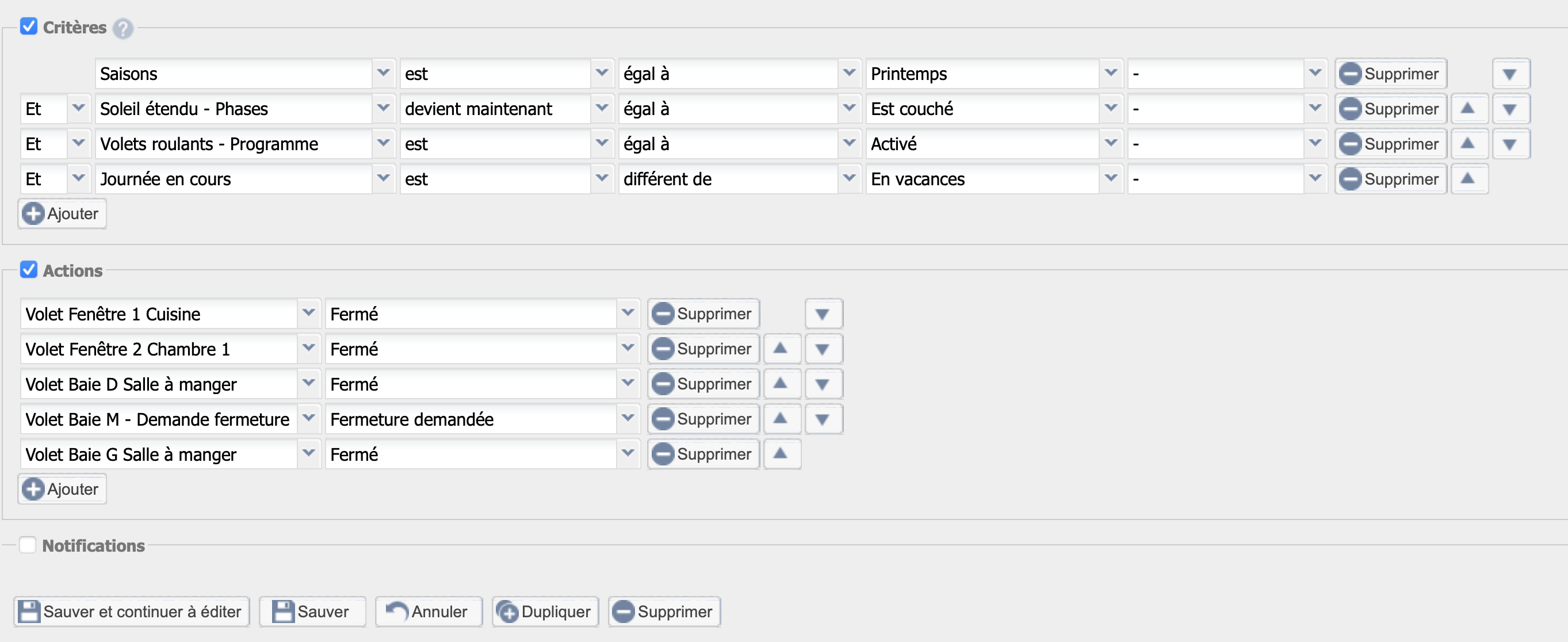

(3)
Dans ma règle existante de fermeture des volets, je remplace la fermeture de la baie concernée par le passage du capteur virtuel à "fermeture demandée". Les critères visibles sur cette règle sont bien sûr des critères personnels où chacun fait ce qu'il veut.
3-Règle de fermeture tous volets.png (300.42 Kio) Consulté 67189 fois
