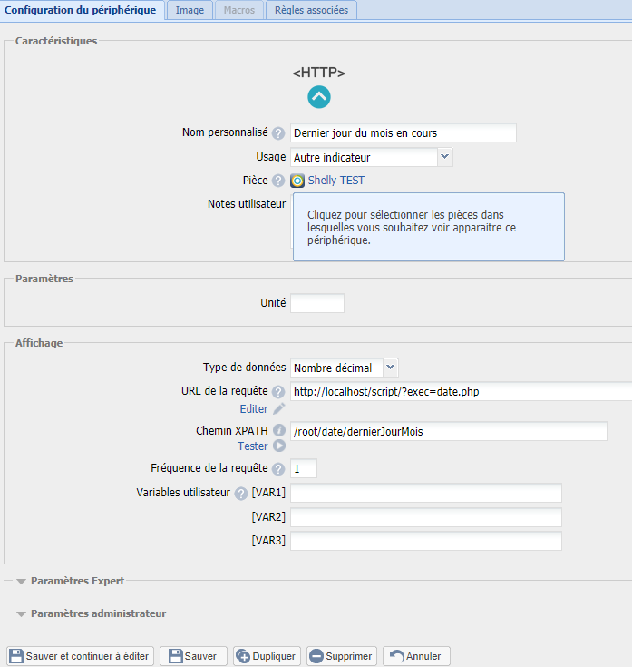

Tu suis cette doc
https://doc.eedomus.com/view/Scripts#Sc ... ox_eedomus
Met un espace (vide) dans Unité
capteur HTTP
Re: Envoie d'un email en fin de mois
Messagepar opa95 » 01 Avr 2021 18:52
C'est bien clair, mais il n'est peut-être pas indispensable de faire une requête toute les minutes.
Je mettrais plutôt 0 dans la requête et une règle de déclenchement un peu après minuit.
Messages : 992
Messagepar KikiFUNstyle » 01 Avr 2021 20:43
opa95 a écrit:C'est bien clair, mais il n'est peut-être pas indispensable de faire une requête toute les minutes.
Oui bien sûr c'est encore mieux avec une règle. C'était pour donner des informations à MACARI :P
