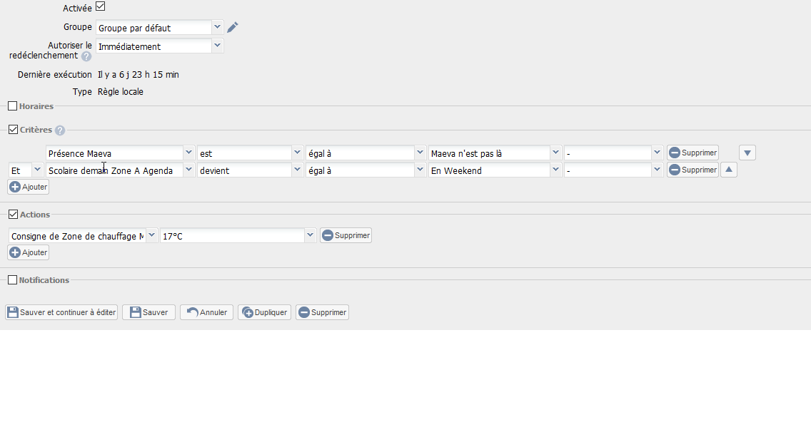

voila je gere mes chauffages avec l'agenda de eedomus , j'ai un module pour chaque pieces.
avec un detecteur de presence en mode wifi et un agenda scolaire qui me dit ecole ou en week ou vacances..
Voila mon soucis
j'ai la chambre de ma fille que je veut gere en son absence a la maison.
j'ai creer une regle que si agenda scolaire devient week et que Ma fille et absente alors la temperature de chauffe est de 17.
Hors elle s'enclenche jamais et du coup ça chauffe a 19.
une idee??

Il faut faire agenda est égal à week end
ET
Présence devient maintenant égal à absent
Pour plus d'informations regarde le document de Merguez
https://docs.google.com/document/d/11hW ... sp=sharing

Je viens de lire ton problème, si jamais la solution de KikiFUNstyle ne fonctionne pas essaie de remplacer les par agenda est égal à week-end ET Présence est égal à absent.
Car si j'ai bien compris, Il faut que la personne soit absente et que ce soit le week end, hors j'ai peur qu'avec le Devient Maintenant cela ne fonctionne pas car si la personne part le jeudi soir. Cela devient maintenant égal , donc ok mais on est pas le week end donc deux jours le devient maintenant n'est plus d'actualité.
Je sais pas si j'ai été clair x).
Dis moi quelle solution fonctionne

Si ton déclencheur c'est le passage de ton agenda en weekend alors il faudra mettre devient maintenant (=l'action qui fait déclencher la règle)
