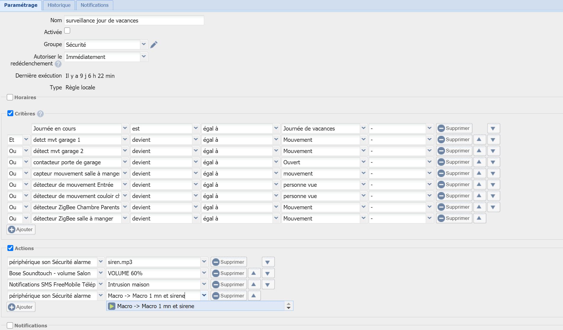

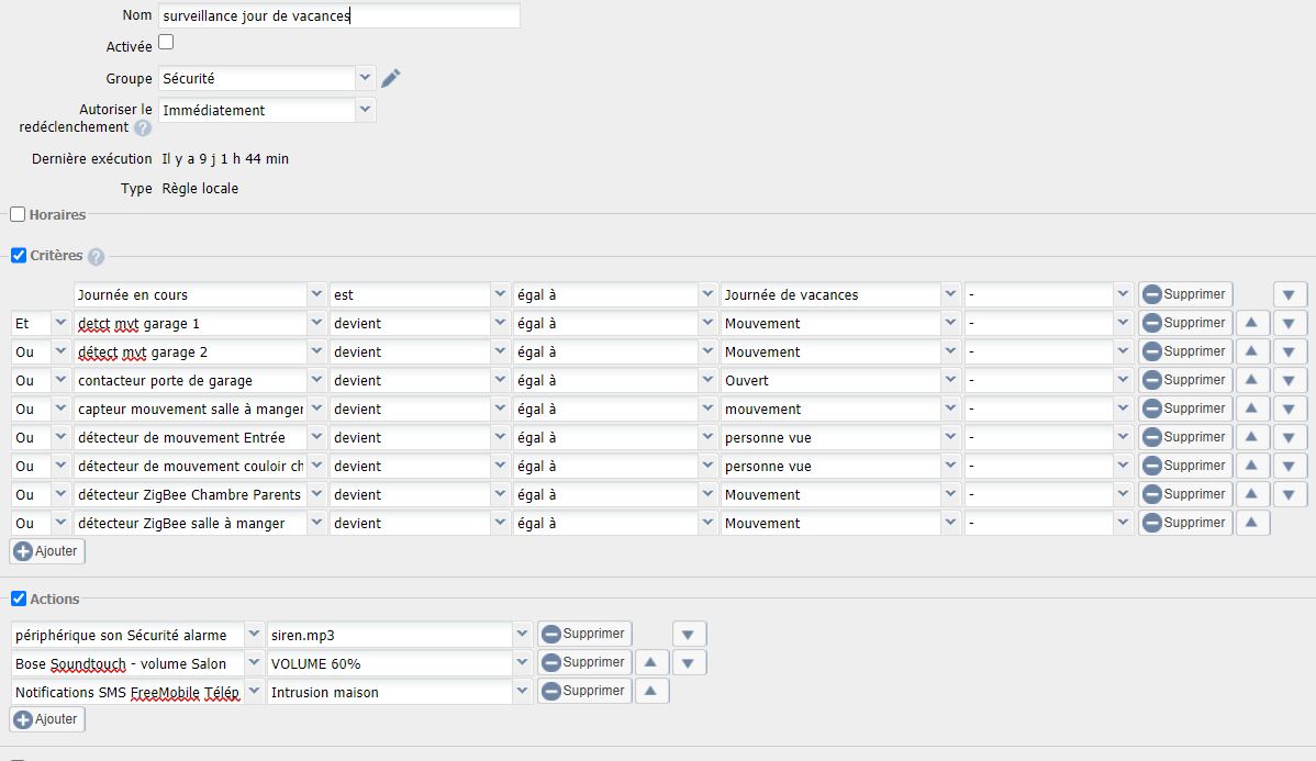

J'ai fais une règle pour déclencher une sirène chez moi quand je suis en vacances.
cette règle fonctionne très bien, cependant la sirène ne dure que quelques secondes et je souhaite la faire recommencer en y ajoutant une macro.
Je sais créer les macro mais là je ne sais pas comment l'ajouter sur ma règle, pouvez vous m'aider ?

J'ai fait ce que vous avez dit, voir la copie d'écran.
Ce que je me demande c'est si le déclenchement de la sirène va se faire instantanément ou si c'est après 1 minute ?

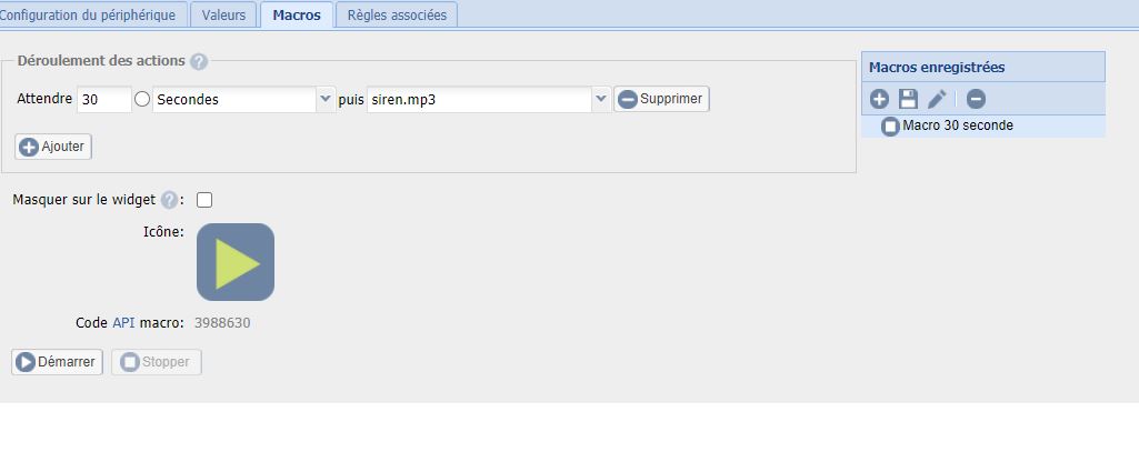

Montre le screenshot de la macro :)
Re: macro sur une règle
Messagepar maphilippe » 12 Mars 2021 12:41
Voilà l a macro

Imaginons que tu veuilles faire sonner pendant 1 minute et que le son de ta siren.mp3 dure 20 secondes : il faut donc lancer 5 fois le siren.mp3
Ta macro Sirène pendant 1min:
Attendre 0 seconde puis siren.mp3
Attendre 20 secondes puis siren.mp3
Et dans ta règle choisir Sirène pendant 1min
La doc officielle -> https://doc.eedomus.com/view/Macros
