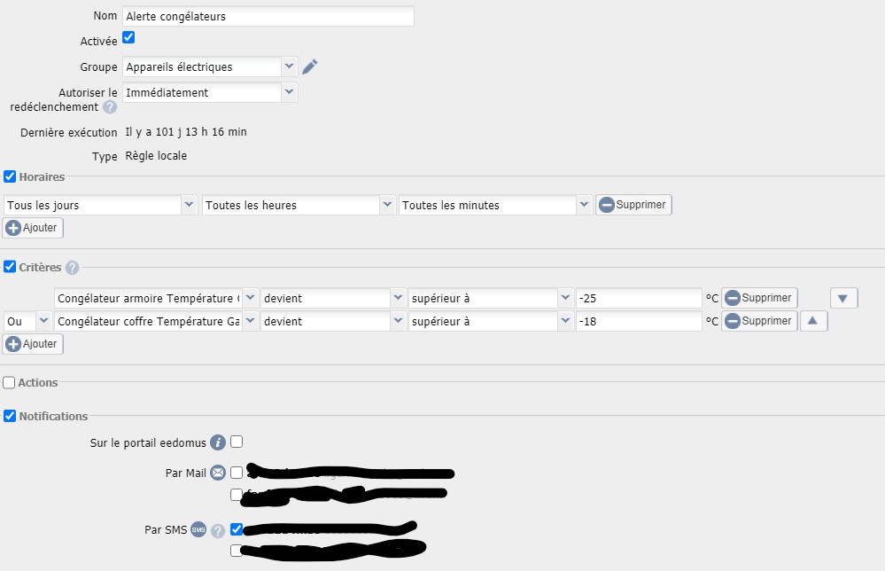

J'ai 2 congélateurs dans lesquels j'ai mis une sonde Oregon 433Mhz chacun.
Je relève les températures grace à un RFXCOM, et je cherche à faire une règle qui m'informerait par SMS au cas où un des congélateurs viendrait à avoir une température trop basse, et je n'y arrive pas !
Voici mon dernier essai parmi d'autres :
Capture d’écran 2021-02-21 120207.jpg (72.52 Kio) Consulté 29004 fois
Peut-on m'aider à trouver l'erreur ? :D

déjà il faut que tu enlèves le critère horaire qui ne sert strictement à rien et au contraire empèche la validation du critère.
Ensuite tu veux que ça déclenche si la température est trop basse donc c'est plutot :
congélateur devient maintenant inférieur à -25°C
PS : tes capteurs fonctionnent-ils correctement à ces températures ?

Donc par rapport à mon screen au dessus, j'ai décoché "horaire", et mis en critère "devient maintenant inférieur à", et je ne reçois toujours pas de SMS alors que mon congélateur armoire est à -16.4° (donnée reçu sur eedomus donc les sondes fonctionnent).
Mais je vais apporter une précision pour ne pas avoir d'ambiguïté :D
Quand je dis "température trop basse", je veux dire par là que je veux être averti quand la température revient trop vers le positif, trop près du 0° quoi, on est d'accord ? :D Car ça pourrait se comprendre aussi dans l'autre sens...

Il ne faut effectivement pas de critère horaire et seul le critère "deviens maintenant supérieur à "
Pour vérifier le déclenchement, si ta température congelé est à -16 par exemple, tu met ton critère à sup à -15, tu ouvres la porte de ton congelé pour que la température remonte et quand elle atteint ton critère, la règle doit se déclencher.

Messagepar merguez07 » 21 Fév 2021 17:10
Effectivement, si
arn22d4m5s a écrit:une règle qui m'informerait par SMS au cas où un des congélateurs viendrait à avoir une température trop basse
signifie
arn22d4m5s a écrit:Quand je dis "température trop basse", je veux dire par là que je veux être averti quand la température revient trop vers le positif, trop près du 0° quoi, on est d'accord ?
ce qui se traduit par : une règle qui m'informerait par SMS au cas où un des congélateurs viendrait à avoir une température trop haute
il fait mettre le critère comme précisé par MRAB

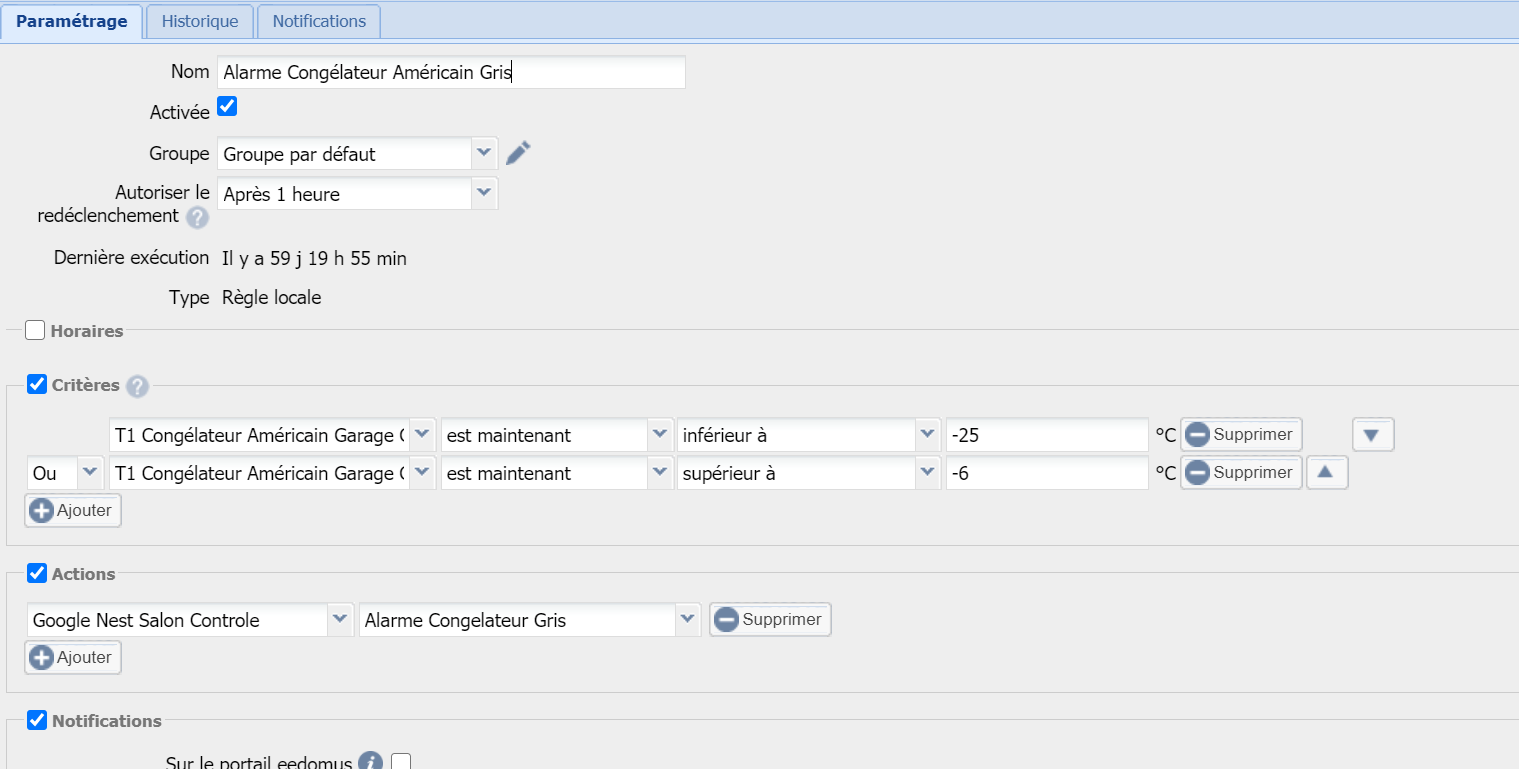

Salut moi j'ai fais 3 règles qui fonctionnent avec des alertes Google nest voici un screen :

MRAB a écrit:Bonjour,
Ok j'ai donc remis
MRAB a écrit:Pour vérifier le déclenchement, si ta température congelé est à -16 par exemple, tu met ton critère à sup à -15, tu ouvres la porte de ton congelé pour que la température remonte et quand elle atteint ton critère, la règle doit se déclencher.
Je comprends ta technique, mais en mettant un seuil d'alerte supérieur à -25° alors que le congélateur est à -16°au moment de la sauvegarde de la règle, ça devrait m'avertir aussi dans les secondes qui suivent non ?

ARTNOW a écrit:Salut moi j'ai fais 3 règles qui fonctionnent avec des alertes Google nest voici un screen :
Ta règle est plus complète que la mienne, je vais dupliquer mais faut que ça marche :D ;)

Messagepar ARTNOW » 21 Fév 2021 22:00
Avec cette règle quand tu es prévenus ce n'est pas pour rien , si tu as des fausses alarmes à la fin tu ne vérifie plus et la c'est le drame , (je suis frigoriste ), les températures d'un réfrigérateur ou d'un congélateur ont toujours une inertie après ouverture de porte ,ou dégivrage , il ne faut pas trop resserrer les critères de contrôle des températures et laisser le temps au compresseur frigorifique de refaire du froid .Si au bout d'une heure les températures continuent de remonter alors il faut commencé à s'inquiéter ....

Messagepar MRAB » 22 Fév 2021 09:05
@ arn22
Non c'est normal que tu ne reçoive pas d'alerte, car ton congelo est déjà au dessus du seuil d'alerte, donc il n'y a pas le "devient maintenant sup à "
Pour avoir l'alerte il faut que la température franchisse le seuil quand la règle est activée.
D'où le test que je propose.

Messagepar arn22d4m5s » 22 Fév 2021 11:23
Salut à tous,
Effectivement ton test fonctionne ! :D
Mon sujet est donc résolu !
