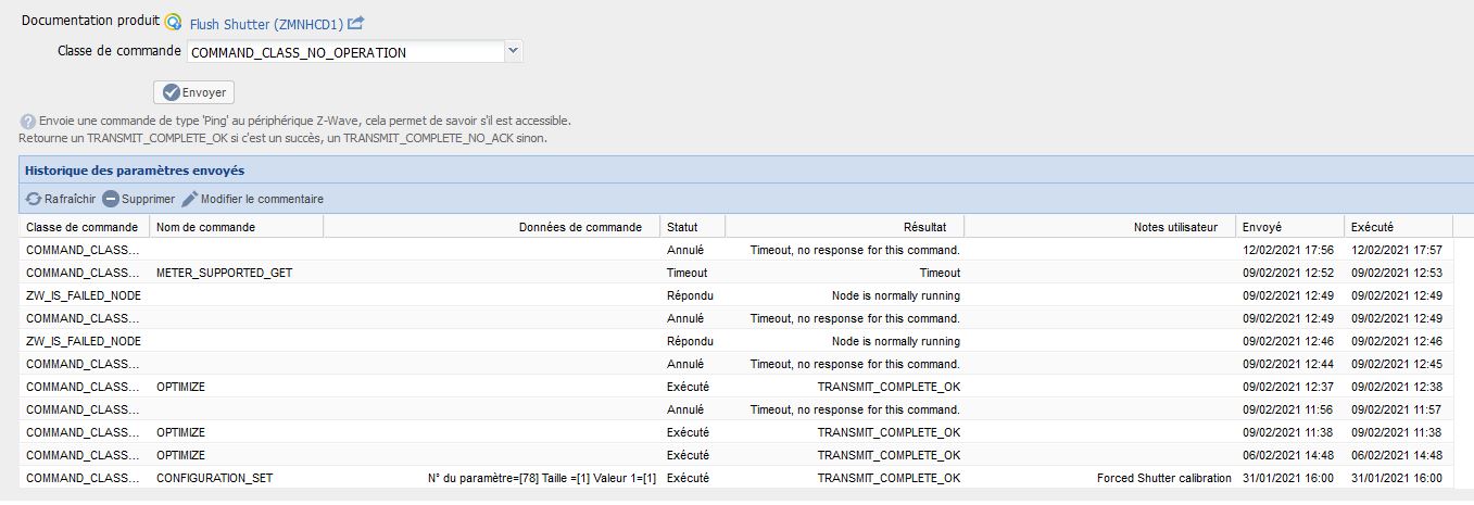

Voici l'extrait des dernières demande tous sans succès.
Donc si vous avez des explications.... Merci

Messagepar clarinette49 » 12 Fév 2021 18:26
Possible qu'il y ai un pb du côté de la box, tu peux tenter la procéder de restauration.

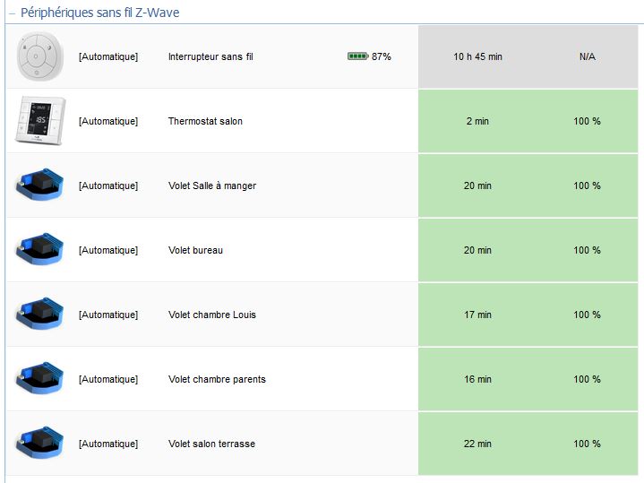

J'ai refait les deux modules qui ne communiquait plus hier, jusqu'ici tout va bien.
A voir dans quelques jours.
