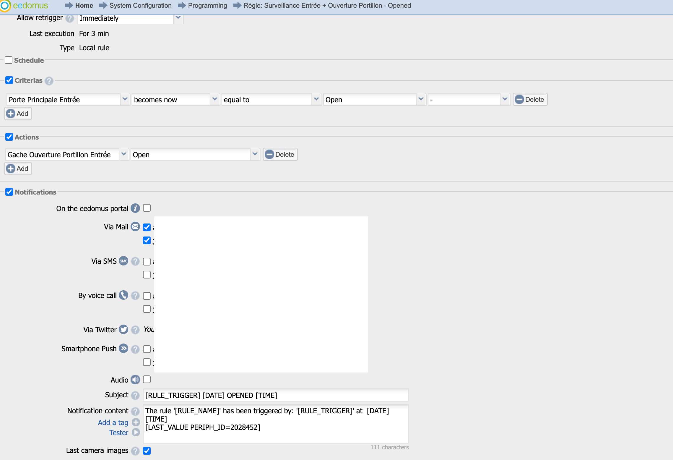

J'ai la configuration suivante sur ma porte d'entrée : j'ai un capteur ZWave qui me remonte quand la porte est fermée ou ouverte.
J'ai une règle sur l'ouverture de la porte qui envoie une notification par email et déclenche la gache d'ouverture d'un portillon via un module Fibaro.
Quand je regarde dans l'historique je vois que
- sur l'historique de la régle un déclenchement à 22:21:41
- sur l'historique de la gache du portillon un déclenchement à 22:21:50
En faisant plein de test, j'ai au minima 5 secondes.

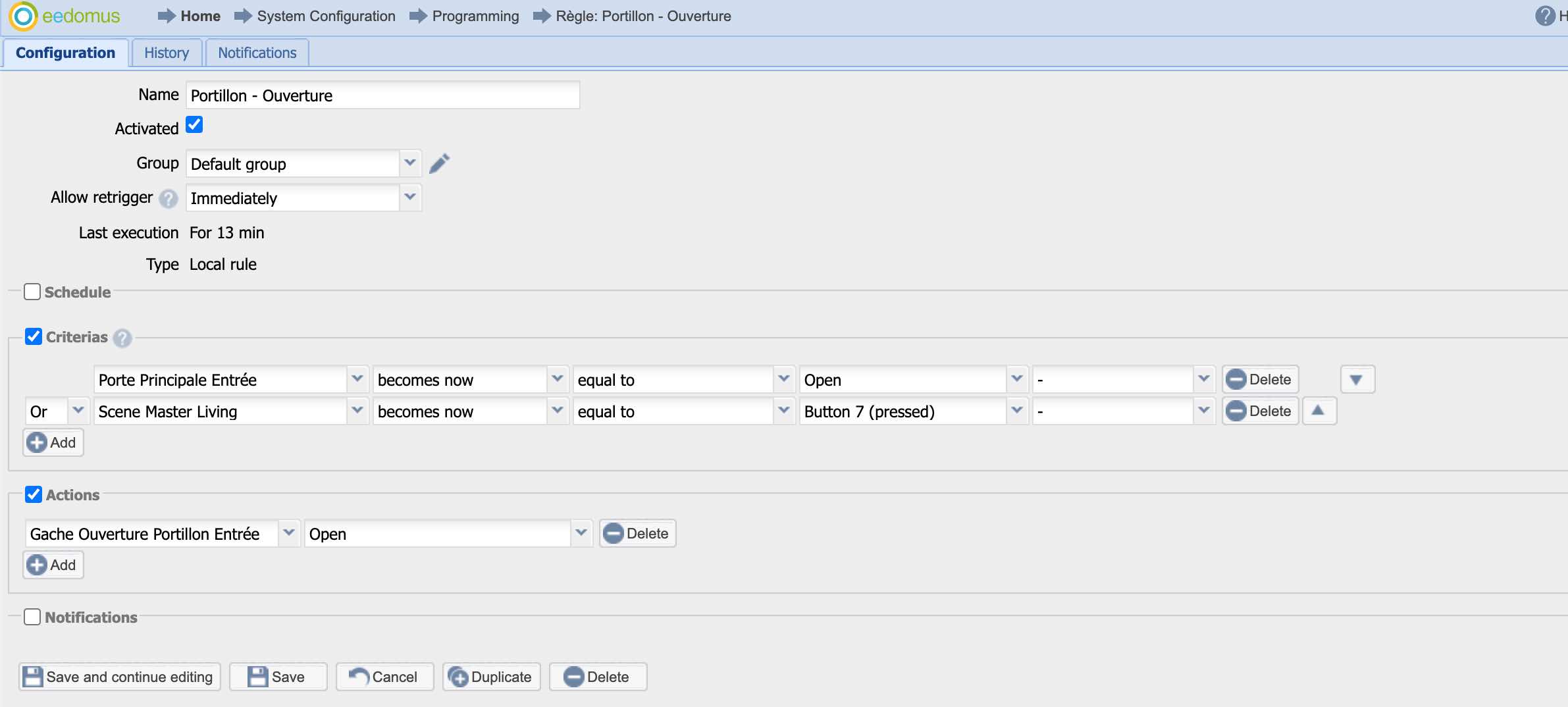

Alors j'ai continué à mes mener des investigations:
J'ai changé la règle avec un ou sur un appui de telecommande ZWave (Scene Master) qui est placée ailleur dans la maison.
La règle agit quasi immédiatement (1 seconde) quand déclenché avec la télécommande alors que j'ai les 5 secondes quand déclenché par le capteur de la porte.
Qui a une idée du problème?

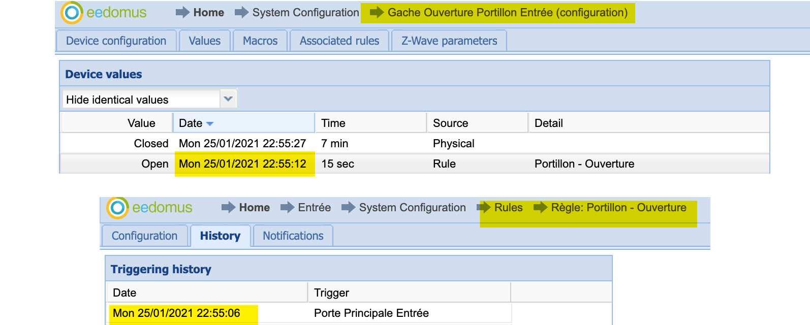

Encore une illustration du problème avec 6 secondes d'écart:
2021-01-25_23-02-32 (2).jpg (74.58 Kio) Consulté 16876 fois
