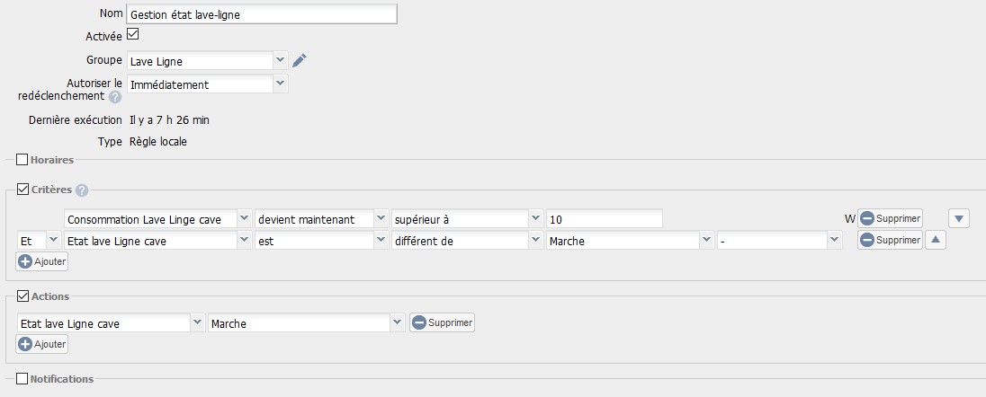

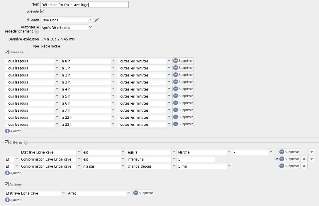

Messagepar aurique » 24 Jan 2021 12:01
Moi aussi j'en ai eu assez ! :D
J'ai fait ça :
- Création d'un etat Lave Linge : machine en cours ou pas
- 2 regles :
règle 1 : Détection de machine en cours
Regle 2 : Détection d’arret et diffusion
Et ça marche nickel !

as-tu moyen de remettre les images car on ne voit pas les règles que tu as faites ?

Re: [Résolu] Dring dring : le lave-linge a fini !!
Messagepar ThierryStrad » 24 Fév 2021 22:53
J'avais fait pareil :
Gestion de la variable d'état lavelinge :
Puis deux règles similaires (l'une des 2 fait sonner une sirène aeotec, pas l'autre selon l'heure .... un coup à réveiller la maisonnée à 02h du mat' si madame lance une machine à 23h ...)
Le modèle initial est sur "n'a pas changé depuis 1 minute
J'ai mis 5 car je cherche à comprendre pourquoi avec Qubino j'ai des détections fins de cycles intempestives.
