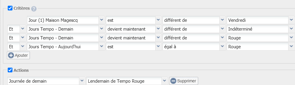

Pour le lendemain d'un jour rouge , dans le cas ou celui ci n'est pas rouge j'ai cette règle :
Lendemain de rouge ( lui même non rouge)
Lendemain de rouge.png (28.42 Kio) Consulté 22493 fois

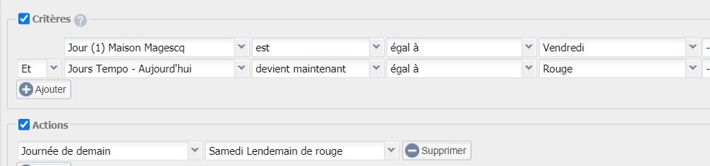

Enfin pour le cas ou le vendredi est rouge , pour chauffer un peu plus le samedi a partir de 6 h ( ;) ) , j'ai celle la :
Samedi lendemain de rouge
Samedi lendemain de rouge.png (20.72 Kio) Consulté 22493 fois
Cela va t-il fonctionner comme je l'attend? (l'année dernière je n'avais pas pu tester mes modifications)
Merci de votre retour

Re: Gestion tempo journée du lendemain ( Re)
Messagepar merguez07 » 06 Déc 2020 18:20
Salut peji,
désolé mais pour moi, rien ne va marcher.
réexplique nous, sous forme litterale, ce que tu veux.
Quels sont les différents états de "journee de demain" et à quoi te servent ils

Messagepar peji » 06 Déc 2020 19:37
La journée de demain est le lendemain dans l’agenda
J’ai des journées type : présence , travail , vacances ... pour lesquelles la gestion des radiateurs est spécifique.
2 rouges consécutifs : si le jour suivant est à nouveau rouge , la journée « 2 rouges consécutifs » est programmée pour avoir les radiateurs en hors gel de 0h à 24h
Lendemain de tempo rouge : si le jour suivant un rouge n’est pas rouge , la journée « lendemain de tempo rouge » est programmée pour mettre les radiateurs en hors gel de 0h à 6h puis confort -2 jusqu’a 16h et confort après
Samedi lendemain de tempo rouge : si vendredi est rouge , la journée « samedi lendemain de tempo rouge » est programmée pour mettre les radiateurs en hors gel de 0h à 6h puis en confort après 6h
Le premier jour rouge de la semaine les radiateurs sont en confort -2 de 0h à 6h puis en hors gel de 6h à 24h
Voilà voilà :?

Messagepar merguez07 » 06 Déc 2020 20:44
ok alors
Régle1 pour Jour de demain = Rouge 2 jours
Horaires
Tous les jours à 16h00 et 0m
Jours Tempo - Aujourd'hui est égal à Jour Rouge
Jours Tempo - Demain est égal à Jour Rouge
Règle 2 pour Jour de demain = Lendemain de jour rouge
Horaires
Jours Tempo - Demain est différent de Jour Rouge
Règle 3 pour Jour de demain = Samedi lendemain de jour rouge
Horaires
le vendredi à 17h00 et 0m
Messagepar peji » 06 Déc 2020 21:05
C'est fait
effectivement c'est plus simple :)
Va y'avoir moyen de tester cette semaine je pense
:D
Merci Mergez07

Messagepar merguez07 » 06 Déc 2020 21:18
peji a écrit:effectivement c'est plus simple
Attention mon but n'était pas de simplifier mais de faire que ça fonctionne (après je me suis peut être viandé car je suis loin d'être parfait)
Tout le problème est d'avoir les bon critères à tester au moment ou la règle se déclenche c'est pourquoi j'ai choisit un déclencheur temporel
Si on avait choisit un déclenchement de règle par changement d'état il y a fort à parier que rien n'aurait marché car trop d'état à tester en même temps
Messagepar peji » 07 Déc 2020 19:42
La règle « tempo rouge 2 jours » fonctionne parfaitement :) :)
09/12/2020 , la regle pour le lendemain aussi :D
