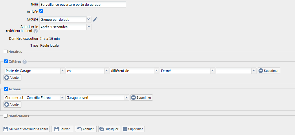

Bonjour, j'ai fait une règle mais alors tellement simple..
Le but est que dés que la porte de garage est ouverte ça me le dit sur le google home toutes les 5s...
J'ai testé toutes les 10s si jamais c'était trop rapide...
Et bien ça ne le dit qu'une fois.
Je ne comprend pas pourquoi. :x

" tellement simple " = trop simple
Tu dois passer par une macro qui va gérer le temps de cycle de ton message
Avec une règle qui démarre la macro et une autre qui la stoppe

En fait je veux boucler pour rappeler car ça arrive rarement mais ça arrive... Que ma télécommande dans ma poche ouvre le garage. Et il reste ouvert des heures avec l'accès sur la rue sans que je le sache.
Avant j'avais une règle toute faite mais depuis la mort de mon karotz y'a plusieurs années j'ai viré des règles et j'ai oublié comment j'avais contourné le truc. Merci pour le coup de main
