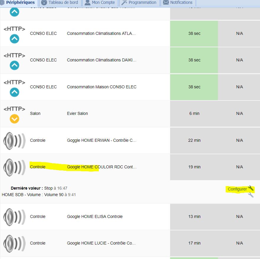

bonjour Pascalg , voici comment j'ai fait :

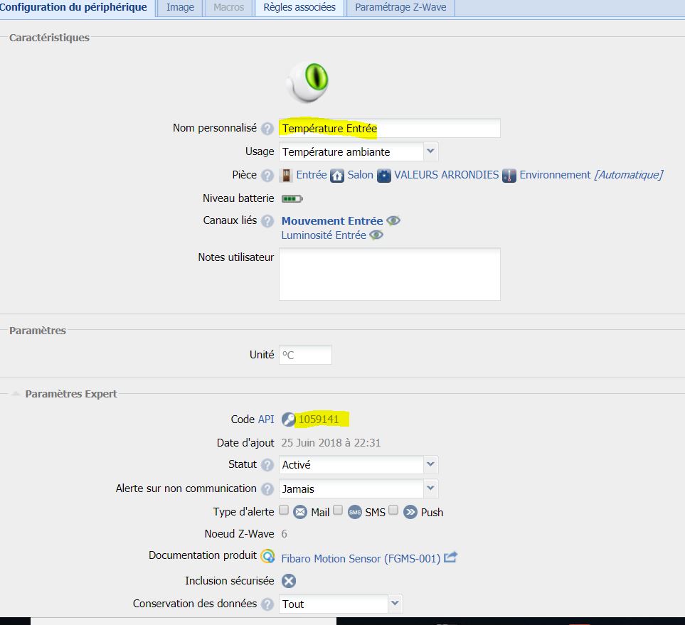

Tu récupères l'adresse api de ton thermostat :

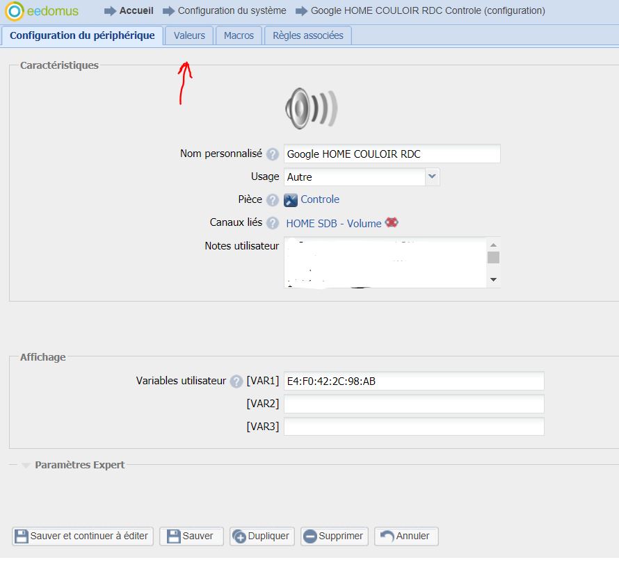

Ensuite tu vas dans configuration , tu recherche la Google Home sur laquelle tu souhaites diffuser la T°

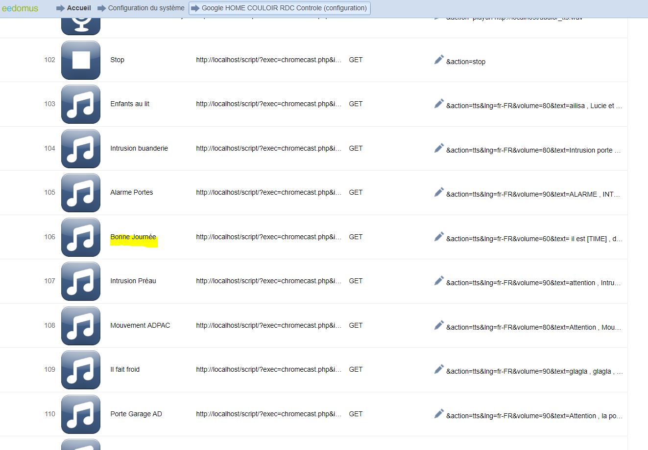

Tu vas dans valeurs
tu ajoutes une valeur avec la touche ajouter :
et tu rentre les valeurs suivantes : avec ton code api .
(ne pas faire attention aux fautes d’orthographe volontaires dans la partie de droite qui correspond au vocal , c'est pour obtenir une élocution au plus proche du naturel )
106 Bonne Journée (dans l'url ) http://localhost/script/?exec=chromecast.php&ip_or_mac=[VAR1]&value=[RAW_VALUE] (puis dans parametres) &action=tts&lng=fr-FR&volume=60&text= il est [TIME] , dehors il fait , [LAST_VALUE PERIPH_ID=1059141] de grer
