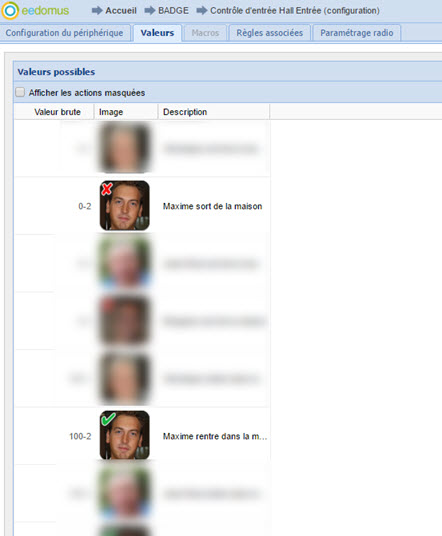

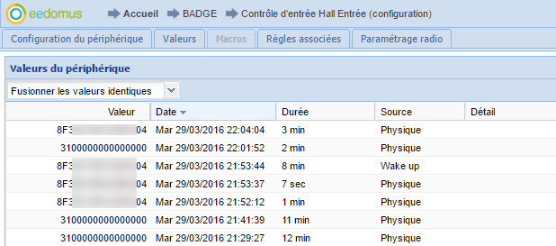

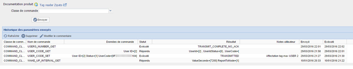

Messagepar Max7730 » 29 Mars 2016 21:31
Suite à la nouveautés, j'ai fait pas mal de test et ca fonctionne toujours comme avant alors que j'aimerais différencier le home/away.
J'ai pourtant bien suivi la procédure.
Je ne retrouve pas le fameux "100-2 et 0-2" SNIF...
Quelqu’un d'autre à tester ?

Messagepar Max7730 » 30 Mars 2016 19:41
Réponse rapide du support eedomus, il faut persister!
Et effectivement, en le refaisant 2/3 fois, ça fonctionne ! Que du bonheur. Enfin quelque chose de fonctionnel sans bidouille ;-)
