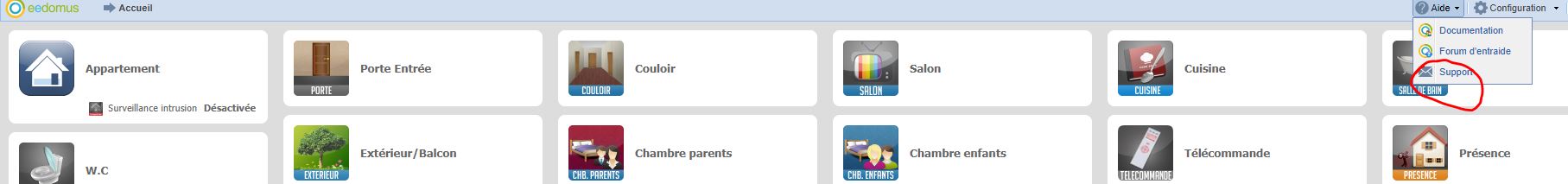

Messagepar medapayne » 26 Fév 2020 07:33
danielc a écrit:non mais je veux bien qu'on me dise comment faire, enfin je veux dire où...
Au besoin
