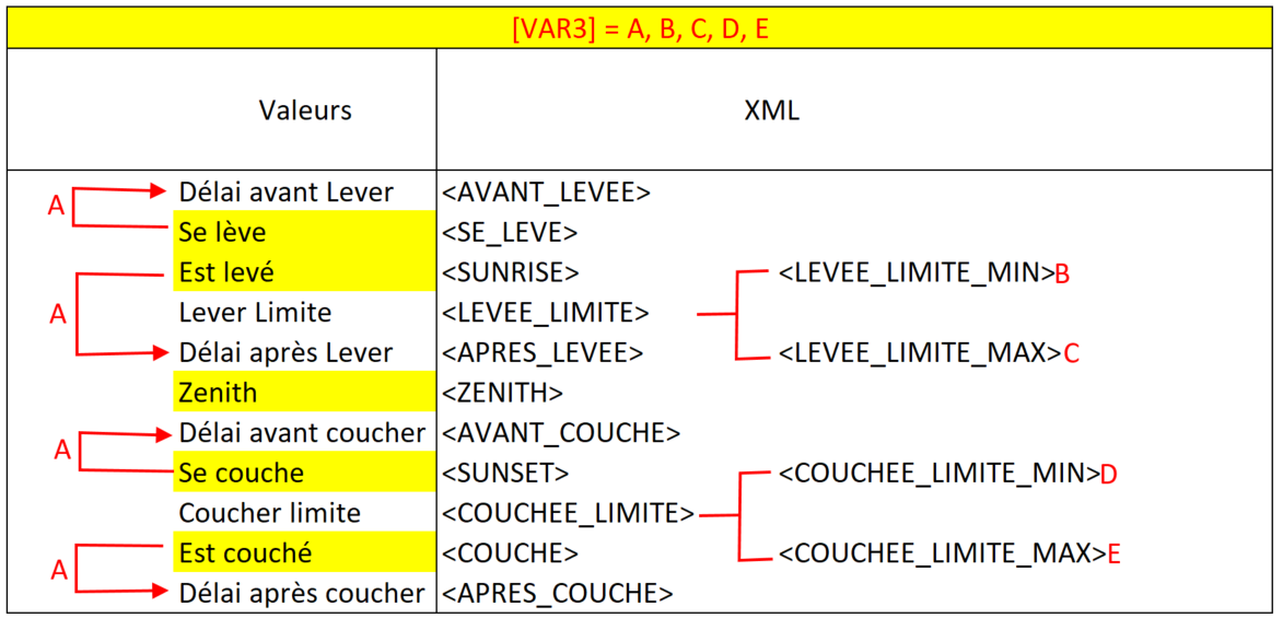

oui, il faut garder ce petit schéma en tête :

J'ai trouvé !
le levé limite a pour valeur 100 (au lieu de s'intercaler entre "3 est levé" et "4 Délai après levé")
pareil pour le zénith qui n'est pas entre 4 et 5
Donc ma condition > levé limite ne s'active que quand la phase passe à "200 Coucher limite" mais du coup on est hors plage ...
je vais utiliser la condition :
- plage xxx est égal à plage en cours
- ET - Soleil étendu phases dehors est supérieur à "est levé" (3)
