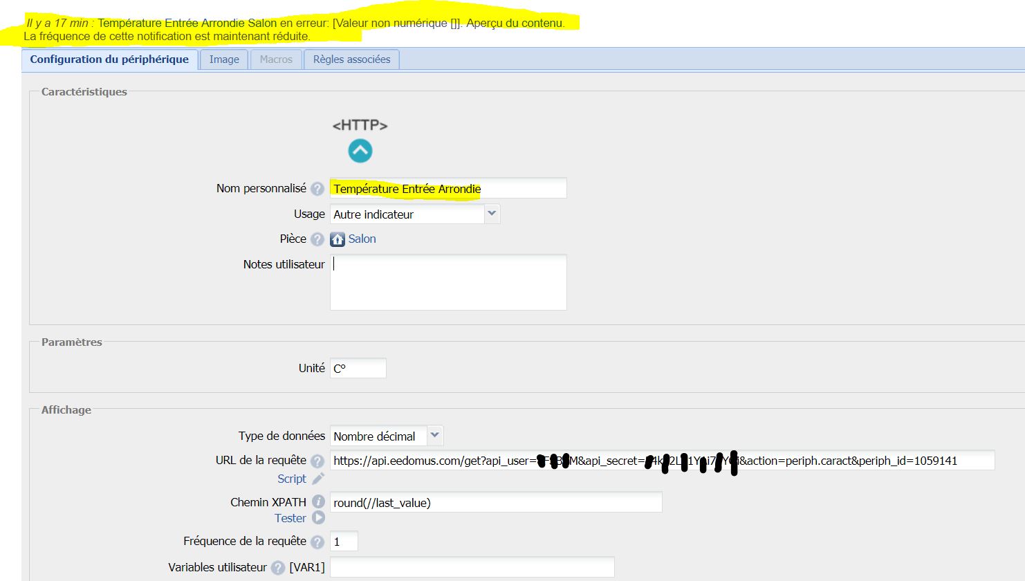

oui effectivement :
Re: arrondir une valeur [LAST_VALUE PERIPH_ID=xxxxx]
Messagepar ARTNOW » 19 Déc 2018 13:06
pascalg a écrit:
Ma Google home me donne par exemple tout les matins à l'ouverture des volets ,les températures extérieures et me dit : Bonjour , il fait 7 point 4 degrés
bjr
Comment tu fais cela dans google home ? a partir de quel capteur ?
voir le fil de merguez07
https://forum.eedomus.com/viewtopic.php?f=59&t=7883
qui pour moi n'est pas concluant... j'ai, loupé qq chose :roll:
Salut pascalg fais nous des captures d’écran de ce que tu as essayé de faire et on t'aidera avec plaisir .......

ARTNOW a écrit:oui effectivement :
Bonjour @ARTNOW,
juste une interrogation de ma part. Tu as bien créé la règle de mise à jour que notre ami @influman t'a indiquée ?
Messagepar ARTNOW » 19 Déc 2018 14:13
Oui
Messagepar RAR69 » 19 Déc 2018 16:36
Ce que tu nous présentes n'est pas la règle à ajouter de @influman mais le capteur HTTP !!!
Regarde ce que influman à écrit plus haut !!!
A ce que tu présentes il y a une règle de mise à jour à créer !!!
C'est de cette règle dont je te fais allusion...

Messagepar influman » 19 Déc 2018 16:43
Il a mis une frequence a 1mn, ca remplace la regle.
Le pb est que son peripherique n’est pas trouvé...
As tu lancé la recherche des peripheriques tel que je te l’ai proposé, pour voir s’il apparait

Messagepar RAR69 » 19 Déc 2018 17:13
influman a écrit:Il a mis une frequence a 1mn, ca remplace la regle.
@influman,
Apparemment il a trouvé son capteur : voir ce qu'il a surligné en jaune...

Messagepar merguez07 » 19 Déc 2018 18:10
RAR69 a écrit:Apparemment il a trouvé son capteur : voir ce qu'il a surligné en jaune...
Oui mais influman veut voir si le périphérique apparait en sollicitant l'API

Messagepar ARTNOW » 19 Déc 2018 21:30
OK je vais tester et je vous tiens au courant , mais je pensait qu'en mettant 1'' en fréquence de mise a jour , cela fonctionnerai pareil ......
a suivre , en tout cas merci pour votre aide , pour moi c'est pas crucial , mais ça a le mérite de faire avancer tout le monde dans la compréhension et la programmation de notre EEDOMUS ;)

Messagepar influman » 20 Déc 2018 09:37
oui, soit tu mets un polling <>0 , soit tu mets la règle, pas les deux en même temps.
Ta requête API directement dans le navigateur fonctionne.
Mais ton last_value retourne une donnée texte entre guillemets, et pas une valeur numérique.
Ton périphérique initial n'est pas exprimé en numérique.
Essaye avec le xpath : round(number(//last-value))
Messagepar ARTNOW » 20 Déc 2018 20:12
Merci pour ton aide influman , j'ai tester , c'est pareil , j'ai provisoirement désactivé la règle , et réglé le pooling sur 1'' pour tester également , même problème : pas de valeur arrondie à l'horizon ....
Messagepar influman » 20 Déc 2018 20:18
Montre nous ce que retourne le « tester » de ton capteur.
[RESOLU ouf] arrondir une valeur [LAST_VALUE PERIPH_ID=xxxxx
Messagepar ARTNOW » 20 Déc 2018 20:29
J'ai enfin trouver , je publie pour tout le monde :
Il suffisait de cocher la case Convertir le JSON en XML dans paramètres expert !!!
Merci de votre aide
