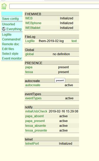

Messagepar grosbidons » 16 Fév 2019 16:12
salut,
je viens de mettre à jour fhem sans problème.
copie de ce que j'ai ecrit dans fhem.
cette ligne "attr papa ou tessa icon it_smartphone"disparait a chaque fois que je sauve la conf.
# test de présence des smartphones
define papa PRESENCE local-bluetooth b0:48:1a:77:95:7f 15 180
attr papa event-on-change-reading state
define papa_present notify papa:present {system("curl –user admin:xxxxxxx \"http://192.168.1.16/api/set?api_user=XXXXXXXapi_secret=XXXXXXXXXX&action=periph.value&periph_id=XXXXXXX&value=1\"")}
define papa_absent notify papa:absent {system("curl –user admin:xxxxxxxx \"http://192.168.1.16/api/set?api_user=XXXXXXXXapi_secret=XXXXXXXXXXXXaction=periph.value&periph_id=XXXXXXX&value=0\"")}
define tessa PRESENCE local-bluetooth 00:6d:52:33:b9:e5 15 180
attr tessa event-on-change-reading state
define tessa_presente notify tessa:presente {system("curl –user admin:xxxxxx \"http://192.168.1.16/api/set?api_user=XXXXXXXXXXXapi_secret=XXXXXXXXXX&action=periph.value&periph_id=XXXXXXXX&value=1\"")}
define tessa_absente notify tessa:absente {system("curl –user admin:xxxxxxx \"http://192.168.1.16/api/set?api_user=XXXXXXXapi_secret=XXXXXXXXXXaction=periph.value&periph_id=XXXXXXXX&value=0\"")}

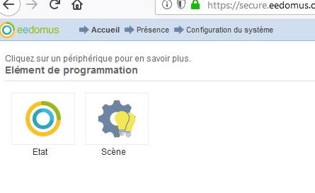

Messagepar grosbidons » 16 Fév 2019 16:25
pour ce qui est de la eedomus :
configuration/element de programmation/Etat,le premier en haut a gauche.
je crée deux valeur 0 et 1
je recupère dans la clé API mon url pou chaque état et c'est tout????
eedomus v1

Messagepar ElYoM » 16 Fév 2019 16:35
Ok, merci pour les infos. Si tu n'as fait qu'un copier/coller, il semble y avoir une erreur dans le fichier fhem.cfg dans le bloc suivant :
Il faudrait que ce soit ça :
ElYoM

Messagepar grosbidons » 16 Fév 2019 16:51
salut,
je viens de trouver!!!
j'ai de moins en moins de patiente ce qui fait que quand je fais quelque chose il faut que cela marche du premier coups!c'est tellement simple de demander au forum.
en bouffant de la prog indus (allen bradley )si tu connais? toute la journée ,je fais des conneries plus grosses que mon bras.
je fais des montagnes d'un truc ridicule et dois passer pour le gland de service.
ce n'était pas ça , juste un mauvais copier coller.
par contre Tessa "présente" avec un e a la fin et "absente" avec un e,et bim le fhem.cfg il en veut pas!!!!
je viens d'enlever deux e , save et essai .
tout marche :oops: :oops: :oops:
plus qu'a paramétrer la maman et on devrait être dans les clous.

Messagepar ElYoM » 16 Fév 2019 23:24
grosbidons a écrit:salut,
Cool ! J'avoue que je n'avais pas vu passer cette erreur. ^^
