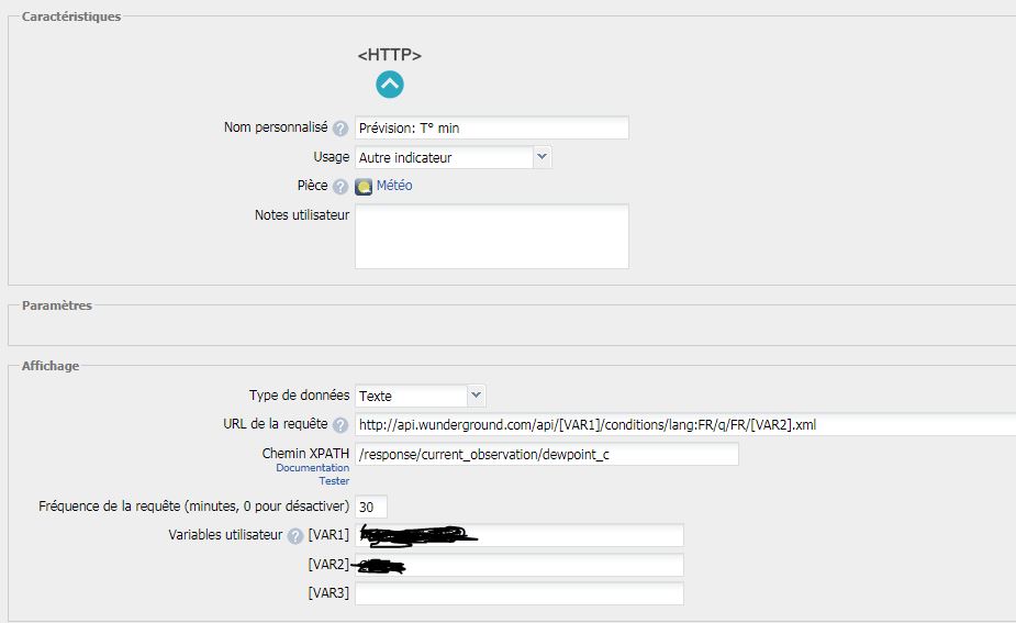

non j'utilise Weather Underground, mais je crois que c'est bon, en reprenant l'exemple plus haut j'ai pu sortir les T°C min et max.
Je sais pas pourquoi je me suis pris la tête avec un script.
Je suis en train d'essayer de décortiquer le fichier XML. :shock:
