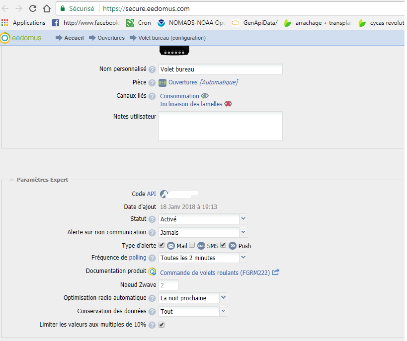

Messagepar remi31620 » 18 Jan 2018 20:25
rover820i a écrit:
nicop a écrit:Bonjour,
Comment fait-on ça ?
Dans les paramètres z-wave de ton module > command_class_configuration > configuration_set > paramètre 29 > taille 1 > valeur : 1
Enregistre, ton volet va se calibrer tout seul, ne touche surtout à rien.
Je n'arrive a acceder aux parametre du module ....
Je suis sous eedomus+
Voila ce que j'ai :
remi31620
Messages : 13
Inscription : 14 Jan 2018

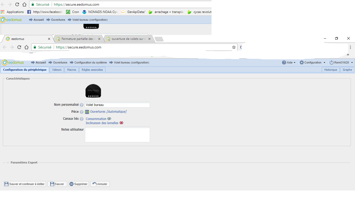

Re: Fermeture partielle des volets roulants
Messagepar merguez07 » 18 Jan 2018 20:56
bonsoir,
remonte un peu ta fenêtre, tu dois avoir un onglet qui s'appelle "parametre z-wave" (dans ta photo tu es sur l'onglet"configuration du périphérique")
Messagepar remi31620 » 18 Jan 2018 21:43
Salut Merguez,
Désolé d'insister, mais je ne trouve pas, voila une caputre ecran plus haut de la page
merci d'avance

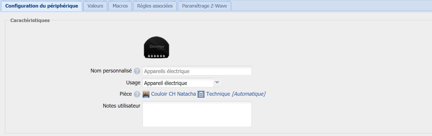

Messagepar merguez07 » 18 Jan 2018 23:20
effectivement c'est un problème
voilà ce que tu aurais du avoir
As tu le même pb avec tes autres composants z-wave ?

Pour avoir l'onglet Paramétrage Z-WAVE, il te faut aller sur ton compte et activer les paramètres expert.
Messagepar merguez07 » 19 Jan 2018 10:20
stef31 a écrit:Pour avoir l'onglet Paramétrage Z-WAVE, il te faut aller sur ton compte et activer les paramètres expert.
:idea: :idea: :idea: :idea:
Bien vu stef31
