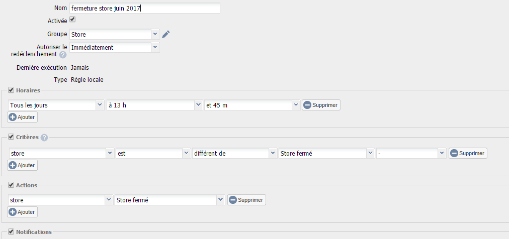

woodrunner a écrit:ce que "j'aimerais " c'est que la règle ne se déclenche " que " si le store est dehors ..... ) ( car il y a aussi des jour ou il va pleuvoir ..... :mrgreen:
merci du support
Ca ne changera pas grand chose...
Mais quoiqu'il en soit, la règle :
- tous les jours à 23h
- si store != fermé
- alors fermer store
DOIT marcher.
Re: aide sur règle store banane
Messagepar technoman63 » 03 Juin 2017 13:00
Il suffit de rajouter dans les critères si store EST DIFFÉRENT de fermé alors FERMER le store. Comme ça cela vérifie si ton store est fermé avant de déclencher ta règle. Tout simplement...

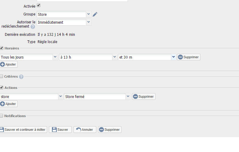

Il doit y avoir autre chose car il teste tout cela depuis longtemps et ce n'est pas probant...
hum... dernière exécution il y a 132 j ! Il y a un truc qui bloque depuis.

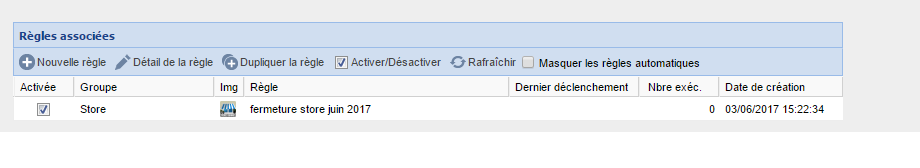

Messagepar woodrunner » 04 Juin 2017 12:42
à s’arracher les cheveux de la tête.....
j'ai fait 3 copies d'écran ....

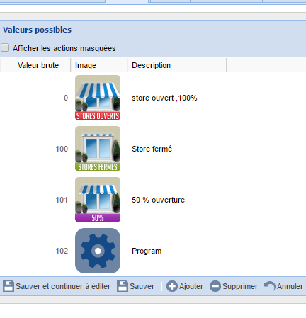

Messagepar rover820i » 06 Juin 2017 09:19
Rien à voir avec avast.
Pourquoi 50% d'ouverture est à 101 en valeur brute ?
Si tu ne mets aucun critère, est-ce que ça fonctionne ?
