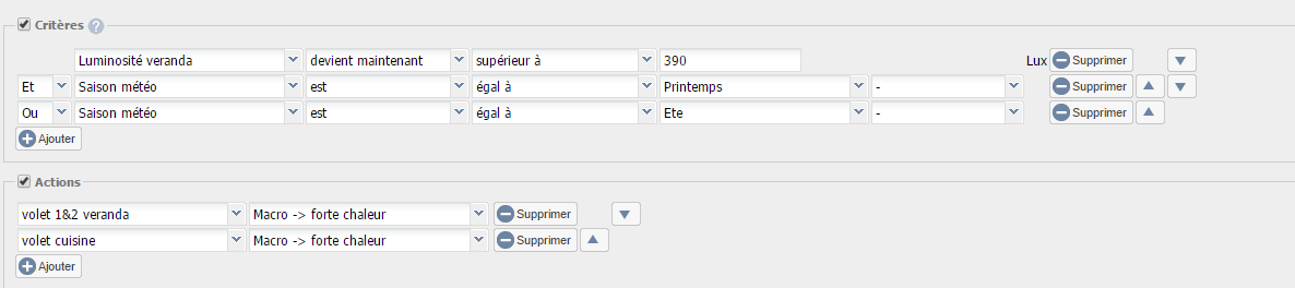

Messagepar woodrunner » 04 Mai 2017 06:14
bonjour ,
povez vous m'aider avec cette règle car elle peut se déclencher plusieur fois par jours

woodrunner a écrit:bonjour ,
cordialement
Tu veux la déclencher combien de fois ????
Re: aide pour réglage fgms1
Messagepar rover820i » 04 Mai 2017 09:11
En fait ta règle va se déclencher à chaque fois que la luminosité sera supérieure à 390, ce qui est logique.
Si tu veux qu'elle ne se déclenche qu'une seule fois par 24h au maximum, tu as l'option "autoriser le redéclenchement" qui te permet de régler la fréquence.
Si tu veux que ça ne se déclenche qu'une seule fois par jour (et non par 24h glissantes), il te faudra créer un état intermédiaire et le réinitialiser tous les jours à minuit.
Messagepar rover820i » 05 Mai 2017 08:53
Bah c'est simple.
Tu crées un état à deux valeurs :
- déclenché
- non déclenché
Dans ta règle :
- si luminosité véranda devient maintenant > 390
ET
- si état intermédiaire est égal à non déclenché
ET
- si saison météo est égal à été
OU
- si saison météo est égal à printemps
ALORS
- état intermédiaire -> déclenché
- volets 1&2 véranda -> macro forte chaleur
- volets cuisine -> macro forte chaleur
et tu crées une règle supplémentaire :
- tous les jours à 0:00
ALORS
- état intermédiaire -> non déclenché
Messagepar rover820i » 06 Mai 2017 09:24
Configuration > périphériques > Ajouter ou supprimer un périphérique > Ajouter un autre type de périphérique > Etat > Type de données : liste de valeur
Puis tu ajoutes tes deux valeurs à la liste ;)
