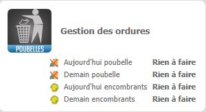

Bonjour , nouveau dans la domotique j'essaye depuis 16h cette après midi de créer ce calendrier et récupérer les états dans la box eedomus . L'heure d'aller me coucher mais si je poste c'est que ca ne fonctionne pas , du moins j'ai des erreurs même si les états sont récupérés je pense .
En premier dans le script j'ai cette erreur sans arrêt :
Une erreur s’est produite lors à la réalisation de l’événement [RAS] Tue
Sep 01 21:49:50 CEST 2020 INFO: {
"success": "0",
"body":
"error_code": "6",
"error_msg": "Unknown peripheral value [RAS]."
J'ai bien vu que certains ont résolu en mettant RAS . J'ai bien mis dans mes états (les 4) , une valeur brute RAS et en description Rien à faire .
La deuxième valeur pour les 4 états est : valeur brute 0 et en description sortir les poubelles ou les objets encombrants .
Je récupère bien l'état Rien à faire , voir le screenshot . Mais pour l'erreur du script je ne sais pas donc si vous pourriez m'aider à corriger ce problème , je suis preneur .
