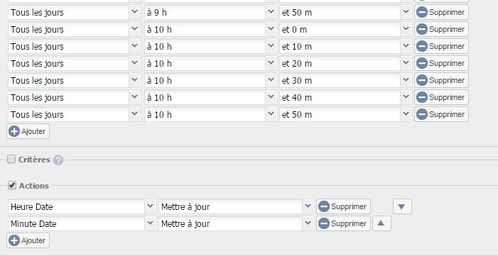

Messagepar dede3828 » 12 Jan 2016 12:42
Je rencontre un petit soucis avec le réveil.... depuis une semaine il fonctionne très bien.... et ce matin paf... pas déclanché....
Comme dit précédemment, j'ai 2 périphériques capteur heure et minute, qui sont mis à jour à interval de 10 minutes de 5h30 à 10h50, j'ai 2 périphériques d’état qui sont l'heure et minute programmés de reveil.
Voici la régle qui met à jour mon périphérique capteur Heure et Minute :

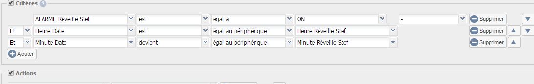

Voici la règle qui permet le déclenchement :
Je ne vois pas ce qui à pus ce passer....
Ma seule piste étant que le périphérique heure c'est mis à jour après le périphérique minute... ce qui si la règle de déclenchement était exécutée pendant ce cours laps de temps aurai validé :
Alarme => ok
Heure => Non OK
Minute devient => ok
le périphérique heure enfin mis à jour, la règle ce ré-exécute et l'on à :
Alarme => ok
Heure => ok
Minute devient => non ok ( car l’était déjà précédemment )
J’espère m’être bien fais comprendre.
Ma solution aurait été de temporiser la mise à jour des minutes, à savoir mise à jour des heures et 10 secondes après, mise à jour des minutes. Comme ca, cela laisse un peu de temps au périphérique heure pour ce mettre à jour.
Mais on ne peu pas mettre de macro sur les capteurs....
Pouvez vous m'aider ?
A votre avis est ce la solution a mon problème ?
dede3828
Messages : 308
Inscription : 07 Oct 2015
Re: Reveille matin
Messagepar influman » 12 Jan 2016 22:33
essaye en rajoutant un état de contrôle avec deux valeurs : prêt, mise à jour
et une macro : attente 0mn, mise à jour, attendre 30s, puis prêt
Dans la règle de mise à jour des capteurs de l'heure, tu lances cette macro en première action.
Dans la règle de test d'alarme, tu mets tout à "est égal à ", et tu rajoutes le test "état de contrôle devient maintenant égal à "prêt".
en gros, pendant la mise à jour de l'heure, on attend 30s avant de lancer le test de la seconde règle.
La règle d'alarme ne se lance qu'à chaque changement d'heure/minute du coup.
Si l'heure/min mets plus de 30s pour se mettre à jour, tu peux augmenter ce délai.

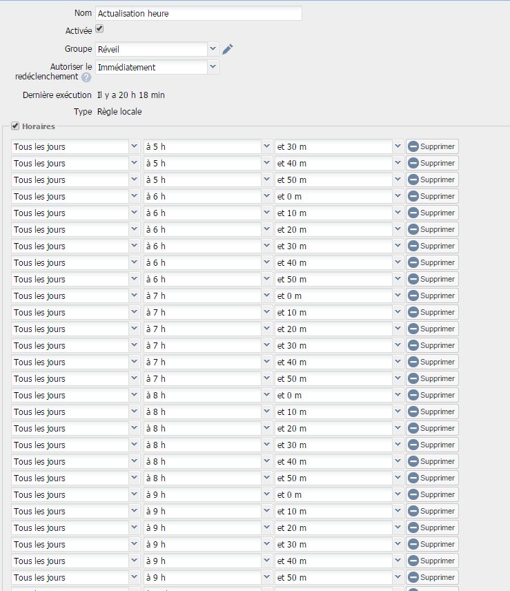

Messagepar dede3828 » 04 Fév 2016 07:12
Ce matin panne de réveil.... le problème en question est que la règle ci-dessous ne c'est pas executé...
Pourtant elle est bien active... et c'est une règle horaire sans aucune autre conditon... d'ou peu venir le soucis ???? Hier soir ma box ramais un petit peu.... mais bon de la à ne pas déclancher une règle....
dede3828
Messages : 308
Re: Reveille matin
Messagepar dede3828 » 04 Fév 2016 12:47
Problème à moitiée résolus...
Donc ma règle est censée tournée de 5h30 à 10h. En regardant à 7h, je me suis aperçu que la règle ne tournait pas.....
En revanche à midi, je regarde dans l'historique, et j'ai vu que la règle avait commencé à tourner à 8h...
Je me connecte sur mon freebox OS afin de vérifier un truc et la..... Je vois qu'une mise à jour du freebox OS a eu lieu.... et que le redémarrage de ma freebox a eu lieu a 7h55.... ce qui coïncide pile poile avec le moment ou l'eedomus a re-fonctionné....
Pour moi c’était donc une coupure du signal internet... le seul truc que je ne comprend pas, c'est que les courbe de débit de la freebox montre juste une coupure entre 7h45 et 8h.... rien avant et pourtant avant la box ne fonctionnait pas.....
Bizarre.....
