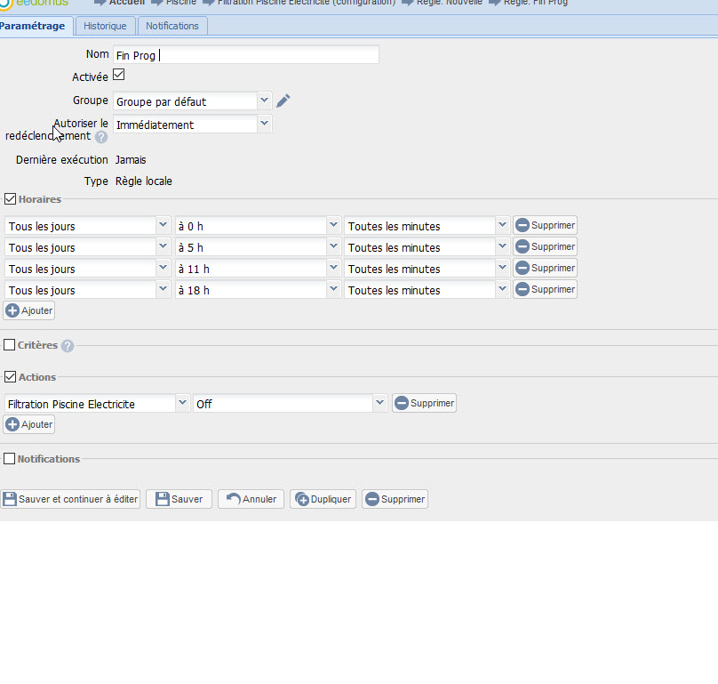

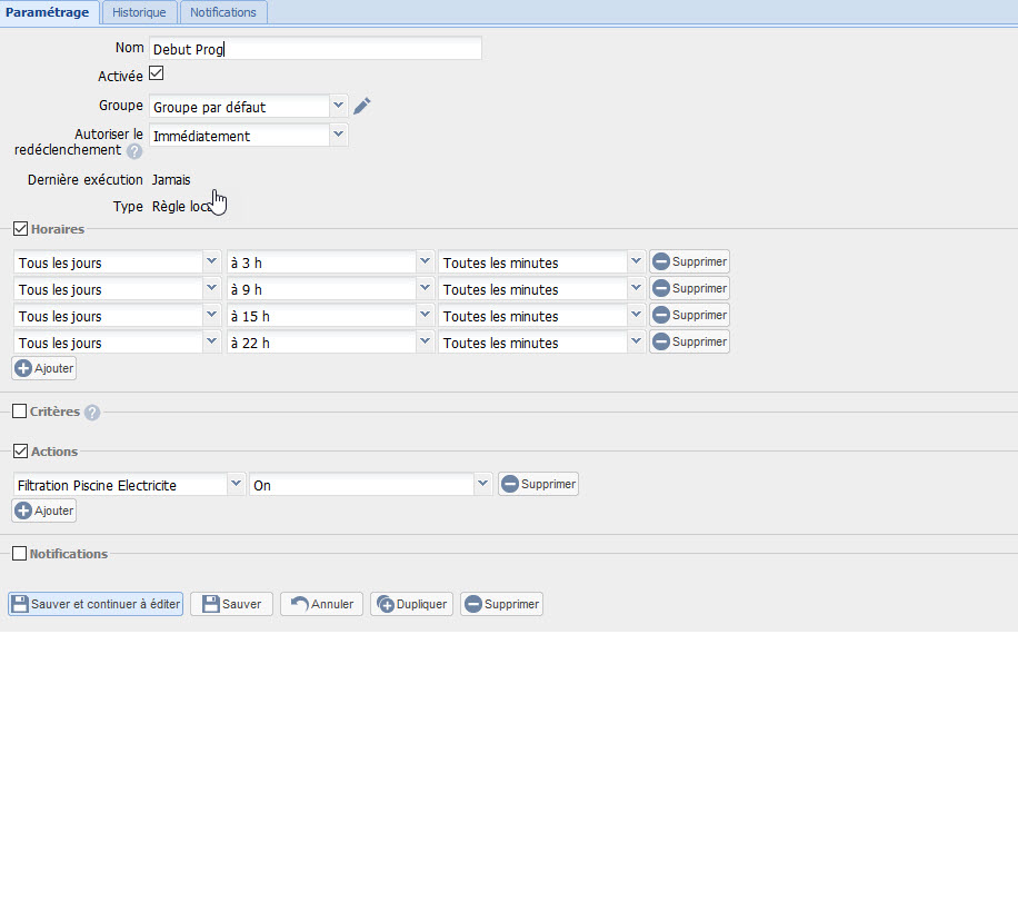

Messagepar Anthony86 » 27 Juin 2019 07:32
Bonjour Kitor
tous simplement parce que je n'ai pas de remontee temperature donc je ne peut utilise la regle !! j'ain un ICO mais pas encore compatible avec la domotqiue
voici mes regles

Messagepar Kitor » 27 Juin 2019 08:31
Ouaaa c'est chaud sans température.
Je te conseil vivement d’intégrer une sonde.
Tu n'est pas sans savoir que le temps de filtration est en fonction de la température de l'eau.
Déjà dans tes règles le toutes les minutes ne me parait pas correct, si tu veux un ON et un OFF à une heure précise il faut ajouter minute = 0 par exemple
Donc tu veux ajouter à ces règles une possibilité manuelle c'est sa ?
Tu créer un Périphérique Etat Piscine ON et OFF
Quand tu met en manuel ta filtration, tu met à jour cet État (ON ou OFF).
Et dans la Règle Horaire Filtration Piscine Off tu ajoute le critère État Piscine = OFF comme cela la filtration s’arrêtera que si ta filtration manuelle n'est pas en route. ;)
