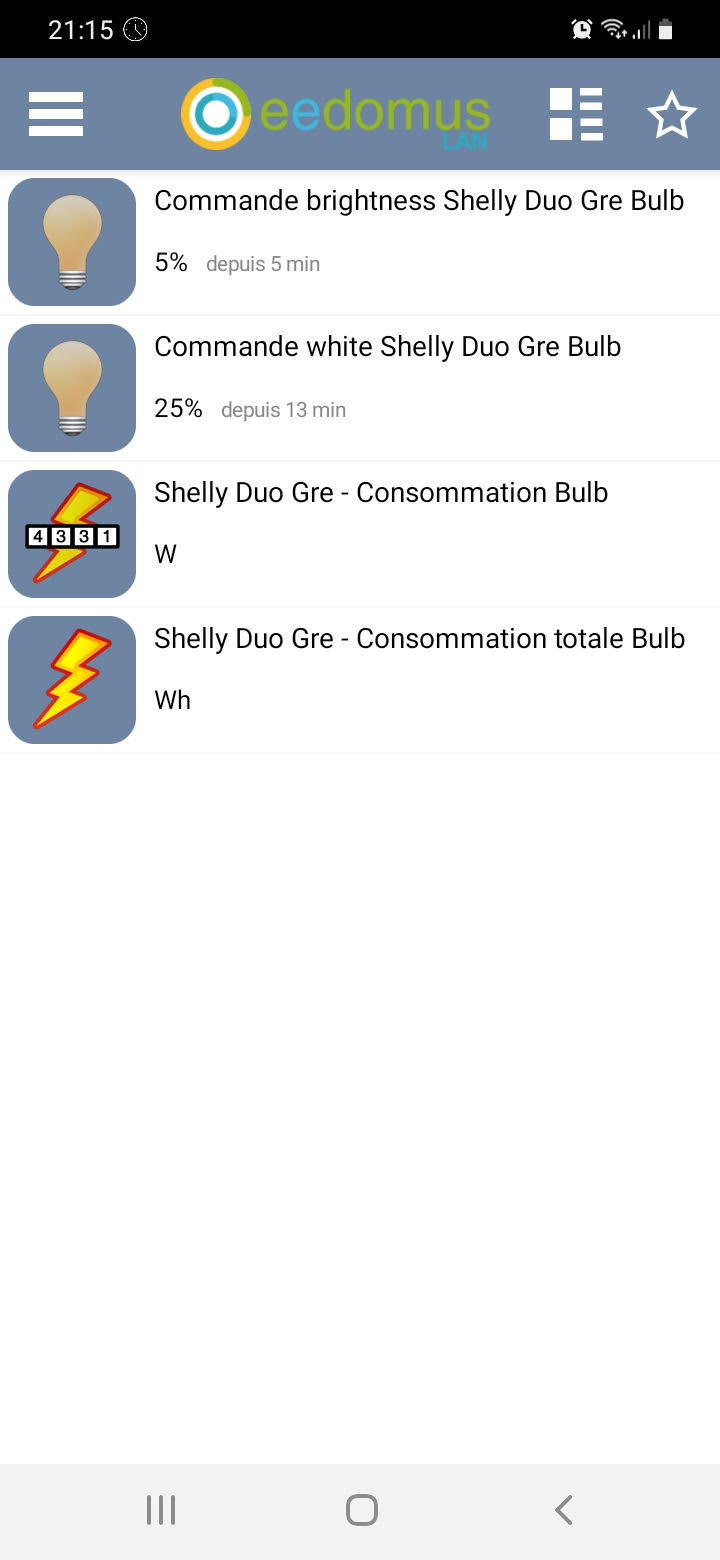

J'ai bricolé un peu:
"Shelly Duo klaushomelive" dans mon eedomus
"Shelly Duo klaushomelive" dans eedomus

Messagepar KikiFUNstyle » 11 Avr 2022 08:53
Ha cool !
Tu peux me donner les infos des 3 url en MP ?
Voir si je peux intégrer ça dans mon plugin :D
Re: inclusion ampoules shelly duo et RGB Hank
Messagepar klaushomelive » 11 Avr 2022 23:16
J'avais installé le Shelly RGBW2 'white. Et dans le valeurs j'ai change pour le Vintage dans l'url le white contre light et pour le duo j'ai utilisé brightness et white. Les consommations, je n'ai pas regardé, si ça fonctionne.
