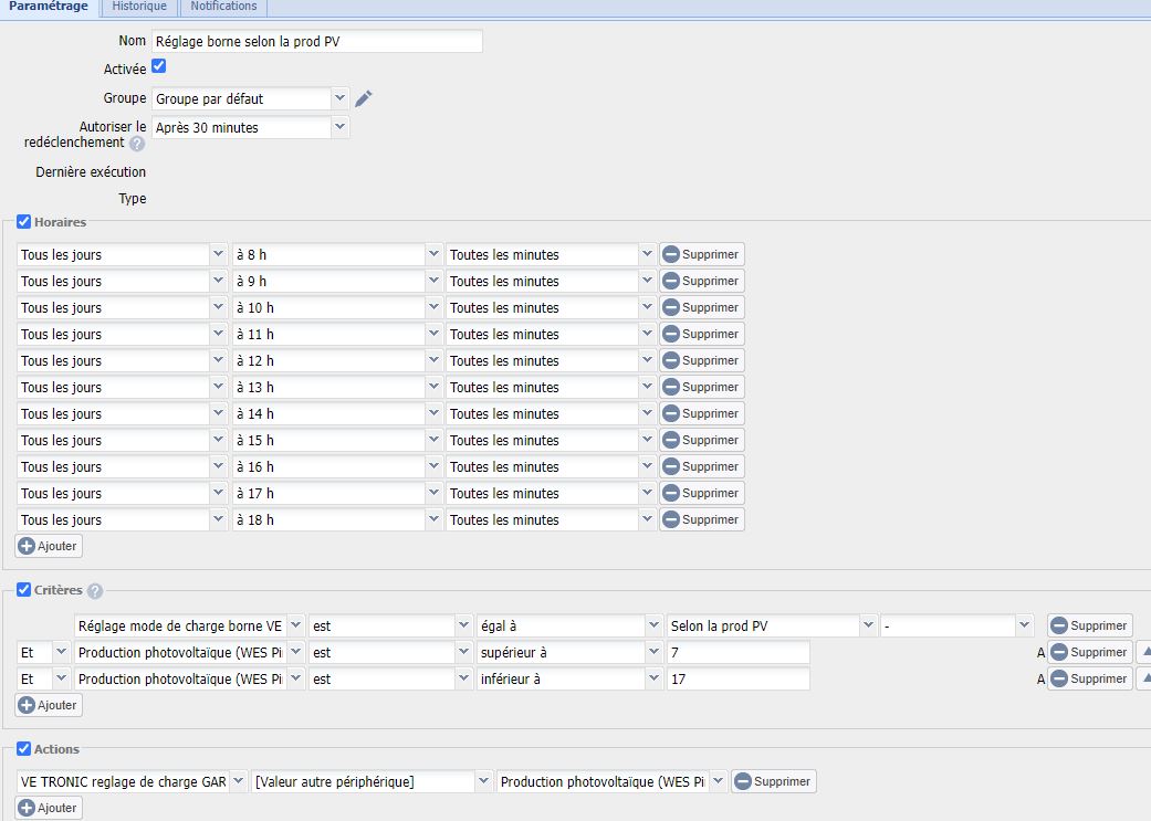

Je me greffe sur le sujet car étant aussi en autoconsommation/vente en surplus avec aussi des problématiques pour maximiser l'autoconsommation.
Je souhaite faire une corrélation entre la puissance de la production photovoltaïque et le réglage de puissance de la borne de recharge, avec une fréquence de mise à jour toutes les 30minutes.
( la borne de recharge ayant un bornage de puissance entre 6 Ampère au minimum et 16 Ampère au max....alors que les panneaux vont bouger entre 0 et + de 25 A ).
Je sais pas trop comment faire une règle simple qui toute les 30 minutes ( le jour / règle non fonctionnelle la nuit) qui va selon la puissance de la prod solaire appliquer la même valeur sur le réglage de la borne ( avec la limite basse et haute de celle-ci).
Est ce que ce type de règle peut être définie comme cela ? :
reglage borne VE selon prod PV
reglage borne VE selon puissance PV.JPG (106.79 Kio) Consulté 93534 fois
J'ai une fréquence toutes les 30 minutes entre 8H et 18H ... mais comment par exemple dire à la borne apres 18H de revenir à son reglage de base ou de passer en mode "nuit" avec les HC ?
Quel sera le réglage si par exemple la prod PV dépasse le "bornage 7-17A " , la valeur de réglage restera sur la dernière valeur réglée ?
Exemple la prod PV passe à 20A , le dernier réglage ( il y a 30 min) était sur le max de 16 A , va t elle restée sur cette valeur ou va t elle faire une anomalie ?

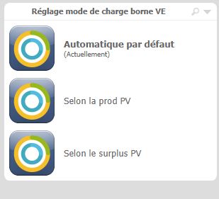

J'ai définie plusieurs règles ou mode de charge en créant un ETAT avec 3 variantes:
état avec 3 variantes
etat pour reglage borne.JPG (19.92 Kio) Consulté 93534 fois
L'idée étant de choisir un mode de charge :
- Soit manuel/automatique avec par exemple la borne qui se met en puissance max au HC ( jour /nuit) sans tenir compte des panneaux ou définir manuellement la puissance et la borne y reste
- Un état ou le réglage de la borne se cale sur la production des panneaux
- Un état ou le réglage de la borne se cale sur le surplus des panneaux non consommé dans la maison ( par exemple si le chauffe eau consomme ou le chauffage, il restera donc moins pour la borne).
Pour le 1er mode la nuit pose pas de problème mais pour les 2 autres il faudra que par exemple l'état / réglage sur la prod solaire soit divisé en 2 règles une pour le jour et une pour la nuit....
Est il possible de faire un périphérique "ETAT " qui regroupe lui même plusieurs "Etat" ?
Merci pour votre aide/conseil

Messagepar misterden » 15 Oct 2022 13:27
Je me réponds à moi même , la règle ne marche pas.
Il ne va pas récupérer la valeur d'un periph ( en A) pour la mettre sur l'autre en A également ( prend la mesure des panneaux en A et règle en A la borne sur le même chiffre).
Est ce que [ VALEUR AUTRE PERIPHERIQUE] sert déjà à faire ça ?
En suite je pense que le problème peut venir du fait que la mesure est faite avec un chiffre en A avec virgule alors que la borne a des chiffres uniquement entier comme possible.
Donc si la mesure est de 13,4 .... la règle peut pas aboutir car 13,4 n'y est pas dans la liste des valeurs possibles pour la borne.
Va falloir trouver autre chose.

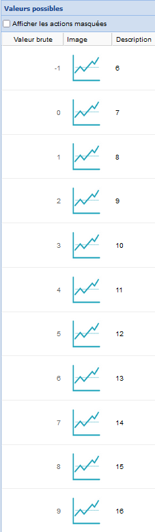

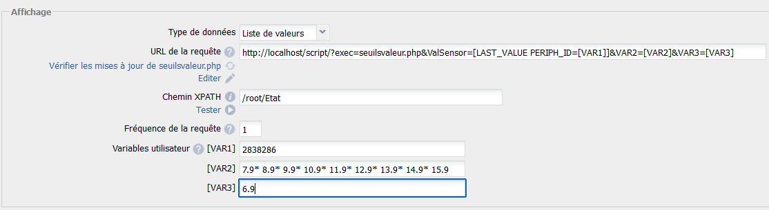

Tu peux utiliser seuilsvaleurs de la façon suivante
tu mets dans VAR2 :
7.9* 8.9* 9.9* 10.9* 11.9* 12.9* 13.9* 14.9* 15.9
et dans VAR3 :
6.9
ensuite tu changes les "valeurs du device"
-1 correspond à 6, 0 -> 7, 1->8,....,8->15 et 9 correspond à 16.
La valeur renvoyée par seuilsvaleur correspondra à la valeur de commande que tu souhaites.

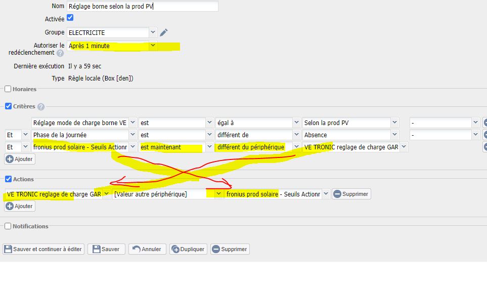

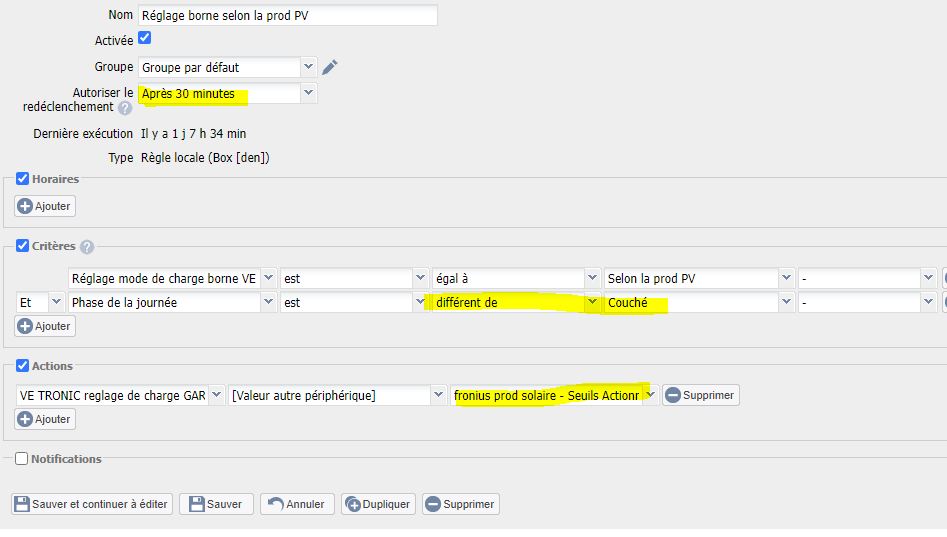

Merci pour ton aide, au final j'aboutis à une règle encore plus simple que j'aurais pu imaginer ( en espérant que ça fonctionne )... car j'ai des doutes sur le [ valeur autre périphérique] , car je m'en suis jamais servi.
règle
test regle pour borne avec seuil.JPG (60.91 Kio) Consulté 93368 fois
J'ai les 30 minutes pour redéclencher la règle ( la mesure de l'onduleur se faisant toutes les 8 minutes et le rafraichissement de seuilvaleur toutes les 5 min)
1er critère : le mode de charge ( c'est un ETAT , à la base j'en voulais 3 : un manuel ; un sur la production solaire et le dernier sur le surplus , j'abandonne le dernier car il est compliqué vu que la borne en fonctionnement est comptabilisé dans la consommation de la maison donc il faudrait prendre la valeur en cours, la déduire de la consommation ou du surplus injecté pour avoir le vrai surplus de conso... on verra cela plus tard).
2eme critère: la nuit la règle ne s'applique pas comme ça je peux laisser la borne se mettre au max pour les heures creuses la nuit... faudra que je rajoute un petit truc car la phase "couché " s'arrète à 6H...alors que les HC s'arrête a 7H30.
ACTIONS : LA borne ( VE TRONIC réglage de charge) qui applique avec [ valeur autre périphérique]
la valeur remontée par le seuilvaleur ( du fronius / onduleur ).
Encore merci pour ton aide.

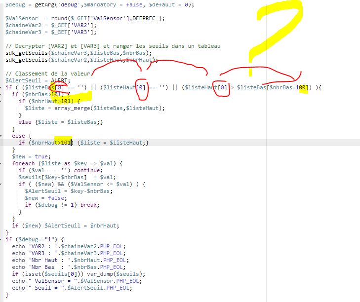

Messagepar misterden » 16 Oct 2022 21:24
désolé OPA 95,
ça marche pas car j'ai zappé un truc la valeur qu'il applique d'un periph sur l'autre c'est pas la case "DESCRIPTION" mais la case "valeur".
Donc [seuilvaleur] va généré une "valeur" = -1 ( pour un ampérage inférieur à 6 ou 7 je sais plus ).... mais le réglage de la borne a comme valeur = 100 pour 6A , 101 pour 7 A 102 pour 8 A etc.... et non pas l'Ampèrage directement.
J'ai essayé de modifier les valeurs dans [ seuilvaleur] pour passer -1 à 100 ...afin d'avoir les mêmes valeurs sur les 2 periph.... mais la valeur - 1 est directement inscrite dans le script.
Donc je me suis dis je modifie le script pour remplacer le $nbrBas-1 ...en =100 .... mais je pense que ça va faire un bug quelque part car il me semble que des références prennent le [0] donc tous ce qui sera positif ... et donc le 100 sera englobé.
modif script.JPG (70.95 Kio) Consulté 93367 fois
Si tu as une idée ? ( car je suis une quiche en programmation ), merci pour ton aide.

Messagepar opa95 » 16 Oct 2022 21:57
Bonsoir misterden
Je n'ai pas accès au script pour l'instant.
Essaie de garder le script initial qui fonctionne bien et modifié simplement le xoath
Essaie (//etat)+101.
Messages : 998
Re: Besoin d’aide pour créer règles autoconsommation
Messagepar opa95 » 16 Oct 2022 22:00
Xpath : (//etat)+101
Messages : 998

Messagepar misterden » 17 Oct 2022 10:45
Bonjour OPA 95
ça fonctionne, merci pour ton aide.
Par contre je pensais qu'en laissant le redéclenchèrent de la règle toutes les XX minutes lançait un rafraichissement mais non si aucun élément "critères" ne déclenche ça rafraichi pas la règle.
Donc j'ai mis la variation de seuilvaleur (de l'onduleur ) en critère de déclenchement.
Je vais tester le comportement de la règle toute la journée pour être sûr avant d'y mettre la voiture au bout.
regle ok.JPG (70.66 Kio) Consulté 93301 fois
Messagepar opa95 » 17 Oct 2022 13:49
Bonjour misterden
Non le redéclenchement ne fait qu'interdire une nouvelle action pendant un certain temps. Tu pourrait laisser un redéclenchement immédiat.
