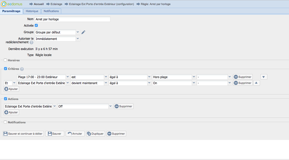

Messagepar pedro62 » 05 Mai 2019 17:18
merguez07 a écrit:
pedro62 a écrit:ce que je voudrais c'est qu'il ne s'allume plus du tout !
hors plage horaires cela ne devrait pas s'allumer. Peux tu nous montrer ta règle ?
Capture d’écran 2019-05-05 à 18.15.59.png (93.12 Kio) Consulté 19718 fois

Re: Eclairage avec detecteur de mouvement
Messagepar merguez07 » 05 Mai 2019 19:32
Salut pedro62
telle qu'est écrite ta règle il est normal que cela s'allume ponctuellement car tu mets en condition l'allumage de la lumière pour l'éteindre
il ne faut pas que tu crées une règle pour mettre sur "off" la lampe mais il faut que tu rajoutes la condition "plage est égal à plage en cours" dans la condition de mise à "ON" de ton éclairage
exemple :
detection de mouvement devient maintenant égal à ON
et plage est égal à plage en cours
action : allumage de la lampe (directement ou au travers d'une macro)
L'déal est de commander dans l'action une macro qui allumera la lampe pendant un certain temps
Messagepar pedro62 » 11 Mai 2019 07:56
J'ai acheté une applique avec détecteur de mouvement intégré chez leroy merlin https://www.leroymerlin.fr/v3/p/produits/applique-a-detection-exterieure-led-integree-1500-lm-gris-lakko-inspire-e1501132700
je laisse donc l'interrupteur en position fermé (lumière allumée) et l'applique fonctionne parfaitement, mon problème est que le détecteur de mouvement détecte les voitures qui passent dans ma rue et du coup l'applique est allumée une partie de la nuit pour rien.
j'ai donc acheté https://www.domadoo.fr/fr/peripheriques/2965-fibaro-micromodule-variateur-z-wave-fgd-212-5902020528524.html?search_query=Micromodule+variateur+FGD-212&results=2
avec le bypass (pas de neutre sur mon installation) et j'ai fait la règle suivante (voir pièce jointe)
ce que je voudrais faire c'est mettre une plage horaire par exemple couché du soleil jusqu'a 23h
ce que le plugin "mes plages horaires" m'as permis de faire et qui fonctionne.
seul problème, est que l'applique s'allume une fraction de seconde.
peut être un problème de règle ou je n'ai peut être pas choisit le bon matériel.
Capture d’écran 2019-05-05 à 18.15.59.png (93.12 Kio) Consulté 19613 fois
Messagepar merguez07 » 11 Mai 2019 08:35
bon, maintenant qu'on connait ton installation on va y arriver.
Il faut faire deux règles
Règle 1 :
Critère : plage 17:00-23:00 extérieur devient maitenant égal à Hors plage
Action :Eclairage ext Porte d'entrée Extérieur OFF
Règle 2 :
Critère :plage 17:00-23:00 extérieur devient maitenant égal à plage en cours
Action :Eclairage ext Porte d'entrée Extérieur ON
Attention ton interrupteur physique reste prioritaire et tu peux donc , quelque soit la plage, alimenter ou pas ta lampe. Ainsi l'action ton interrupteur dans la plage 23:00 - 17:00 va annuler l'action de la règle 1
si tu veux que l'action de l'interrupteur soit de courte durée (1minute) et que donc tes règles s'appliquent en permanence il faut alors les modifier ainsi :
Règle 1 :
Horaire : tous les jours toutes les heures toutes les minutes
Critère :plage 17:00-23:00 extérieur est égal à Hors plage
Action : Eclairage ext Porte d'entrée Extérieur OFF
Règle 2 :
Critère :plage 17:00-23:00 extérieur est égal à plage en cours
