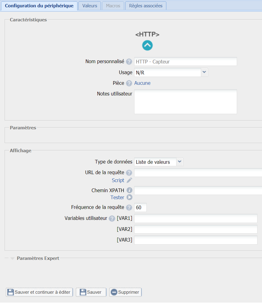

Bonjour @Kitor,
1- Impossible de t'envoyer un mail depuis ton Blog.
2-Je n'ai pas encore les pré-requis que tu préconises dans ton blog et
3- le capteur HTTP (pour le ping) tel que décris dans ton premier lien n'est plus d'actualité.
Capteur HTTP.PNG (40.06 Kio) Consulté 22550 fois
En effet qu'est-ce que l'on doit mettre dans le XPATH (pas décrit dans la procédure de domotique34) car tant que nous n'avons pas rempli ce champ, il est impossible d'enregistrer le périphérique !!!
Merci pour ton aide.

Messagepar bolzano » 25 Sep 2018 18:26
La commande pour le ping est la suivante :
http://localhost/tools/?action=ping&url=IP
Chemin XPATH : /eedomus/result
https://doc.eedomus.com/view/Eedomus_toolbox

Messagepar RAR69 » 25 Sep 2018 21:37
bolzano a écrit:...
Merci, je suis allé trop vite dans ma lecture et j'ai loupé le XPATH !!!
Merci encore pour avoir été compréhensif :mrgreen: :mrgreen: :mrgreen: et serviable...
