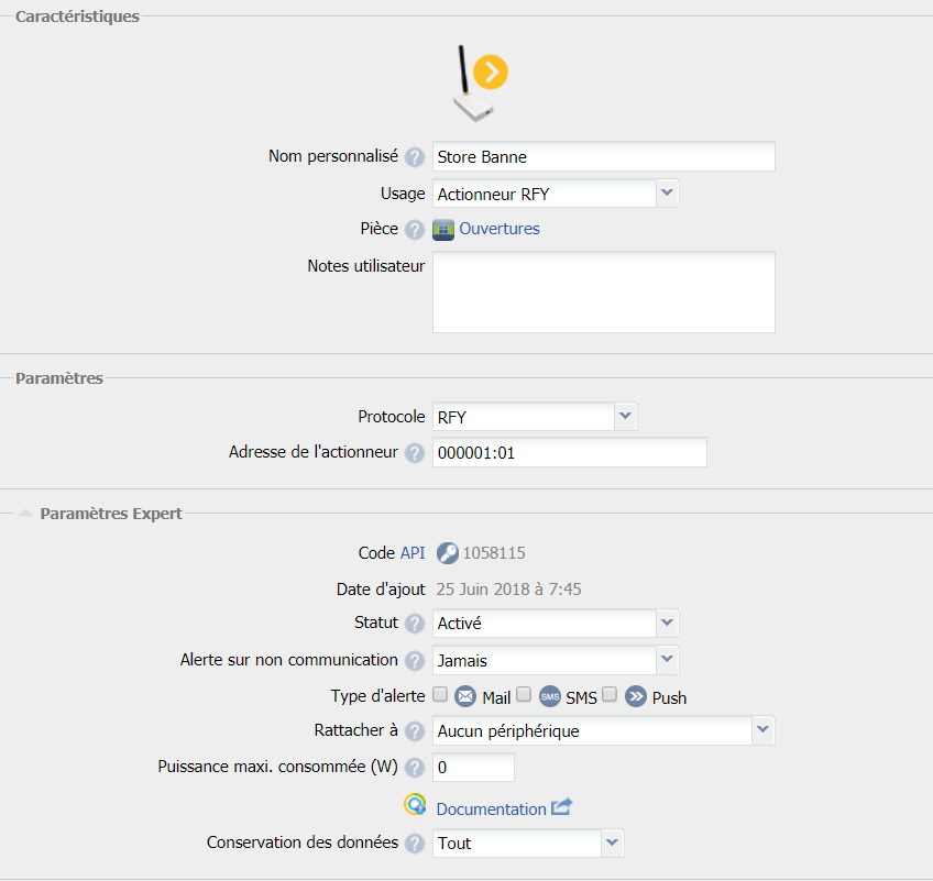

J'ai un store banne avec moteur Somfy.
je viens d'investir dans un RFXcom RFXtrx433E pour pouvoir piloter mon store banne avec un actionneur dans eedomus.

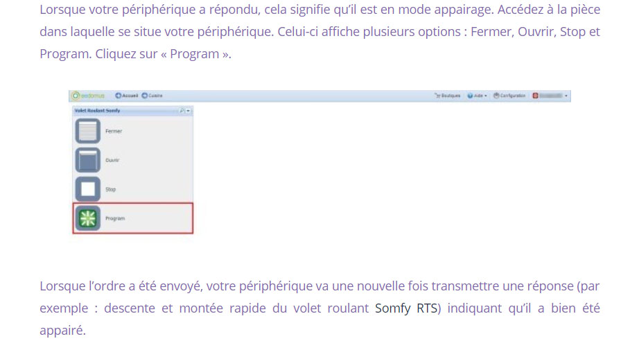

j'ai appliqué exactement le protocole
https://blog.domadoo.fr/guides/comment- ... e-eedomus/
mais cela ne fonctionne pas
une idéee qqun ?

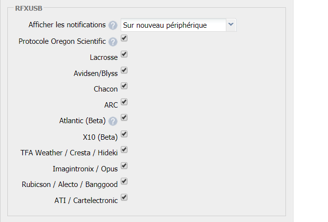

J'éviterais de cocher tout les protocoles dans les paramétrages du RFXUSB. Certains protocoles peuvent entrer en conflit.

la procédure se bloque à cette étape
Lorsque je mets ma télécommande en appairage, mon store banne fais bien rapidement un aller/retour. Mais quand je choisi programme sur actionneur eedomus rien ne se passe, alors qu'il devrait y avoir un autre aller/retour pour capter le signal par actionneur.
Visiblement il n'y a pas d'ordre envoyé...
stef31 a écrit:j'éviterais de cocher tout les protocoles dans les paramétrages du RFXUSB. Certains protocoles peuvent entrer en conflit.
quel protocole a choisir alors pour utiliser juste la télécommande Somfy ?

sam254 a écrit:quel protocole a choisir alors pour utiliser juste la télécommande Somfy ?
Pour le RTS, il n'y a pas besoin d'en cocher.

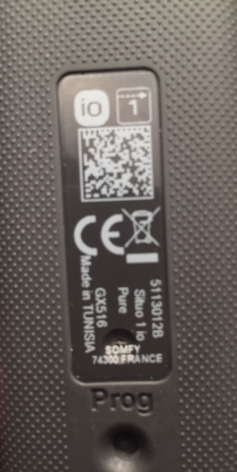

Quel est le modèle de boitier de contrôle Somfy ?
Si c'est un Axroll c'est normal ; compatible RFXCom MAIS pas compatible eedomus malheureusement...
Re: Actionneur RFX Com Store Banne
Messagepar sam254 » 28 Juin 2018 21:58
Bon et bien il semblerait que ce soit du IO.
Et cela ne doit pas être compatible avec RFX visiblement.
Une astuce ?
sam254
Messages : 199
Inscription : 09 Déc 2017
Messagepar stef31 » 29 Juin 2018 04:58
le protocole IO, c'est sur la bande de fréquence 868 MHz et le RFXCOM ne fait que la bande des 433 MHz donc c'est certain que cela ne peut pas fonctionner.
